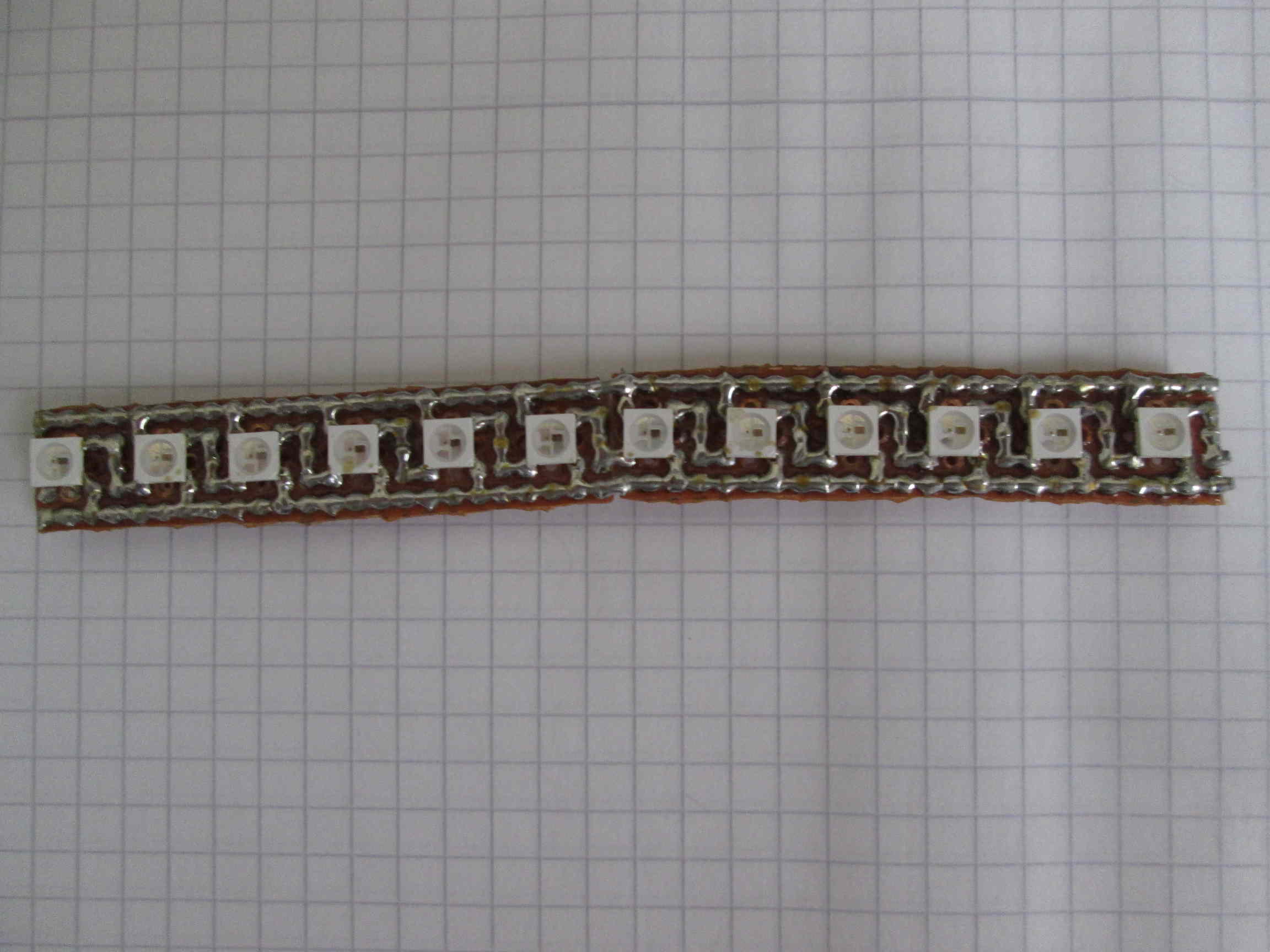

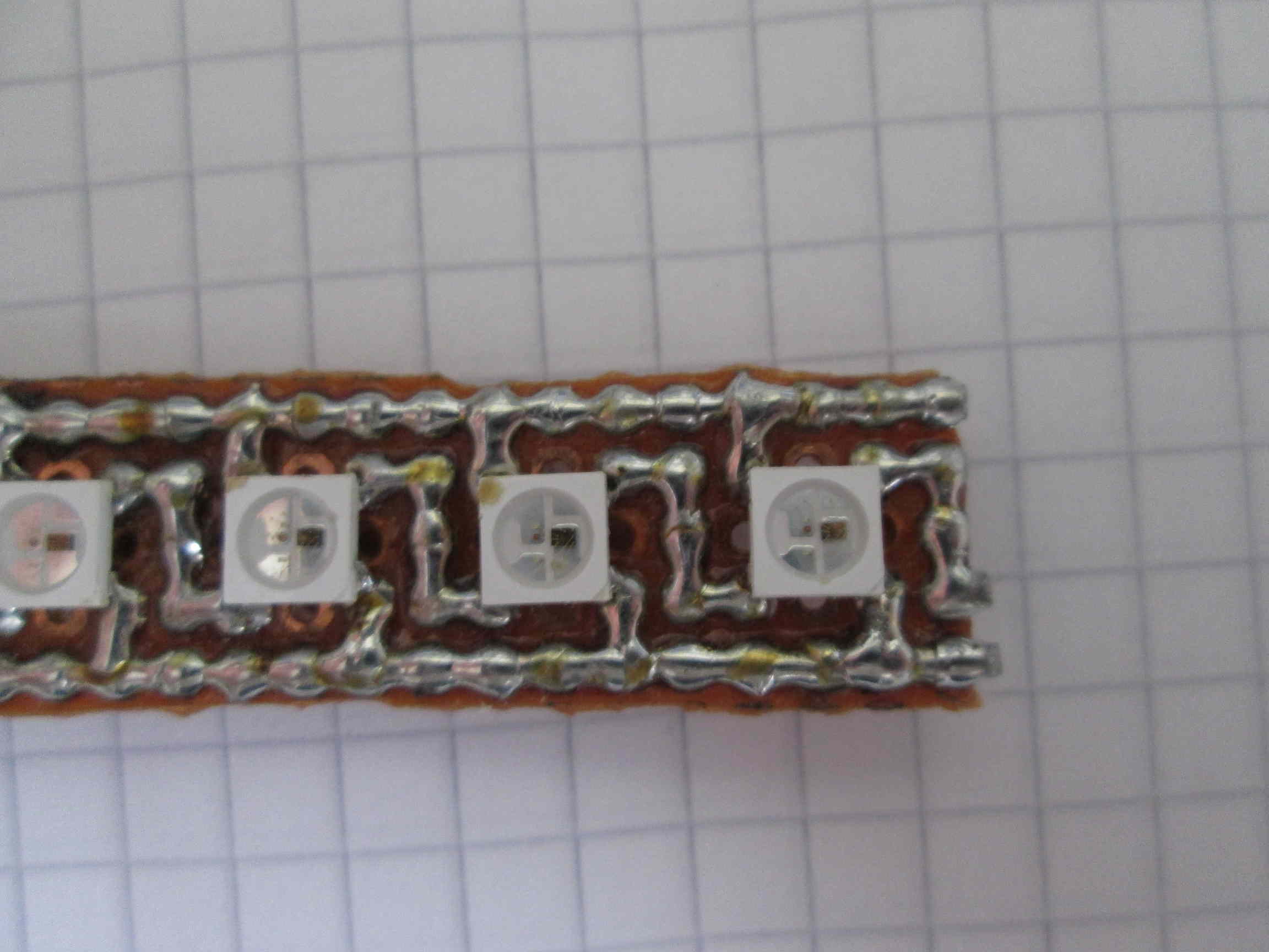

von Stephan B. (matrixstorm)
Man kann WS2812B auch auf Lochraster loeten (Cu-Seite).
Die B-Version hat nur 4 Pins, sodas es mit dem Pitch gerade so passt.
Auf die Rueckseite vom Lochraster (da wo kein Cu ist), legt man dann
einen 0.1uF (Keramikscheiben-)Kondensator den man pro LED zwischen Vcc
und GND loetet.
Ich habe mir selbst so eine kleine Kette gebastelt - auf Wunsch kann ich
ein paar Fotos uebers WE hochladen.
MfG

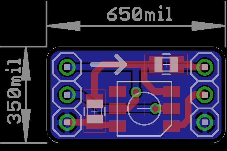

von Verwirrter Anfänger (Gast)
Ich würde auch empfehlen eine kleine Platine zu machen, alles Andere
würd mich nerven. Im Zweifelsfall halt einfach nur ein kleines
breakout-board für einzelne LEDs.
Ich hab mal testweise was zusammengeworfen. Inklusive Datenblatt suchen,
Bauteil erstellen, etc., ca. 45 Minuten.
Ob das allerdings auf deine Anforderungen passt will ich nicht
garantieren.
Die LED ist nicht zentriert, und der C1 könnte etwas fummelig werden,
aber ich hatte probiert das Ganze möglichst kompakt zu gestalten. Dafür
kosten dann 3 davon professionell gefertigt auch nur $1.10 oder $4.40
für 12 Stück (inkl. langsamen Versand).
http://oshpark.com/shared_projects/fMRwlQ0C

von Alexander M. (alexfupp)
Danke für das Board, ich habe mal 15 Stück bestellt. Damit habe ich dann
die hier noch rumliegenden Exemplare versorgt. Mal sehen wie lange di
Lieferung dauert.

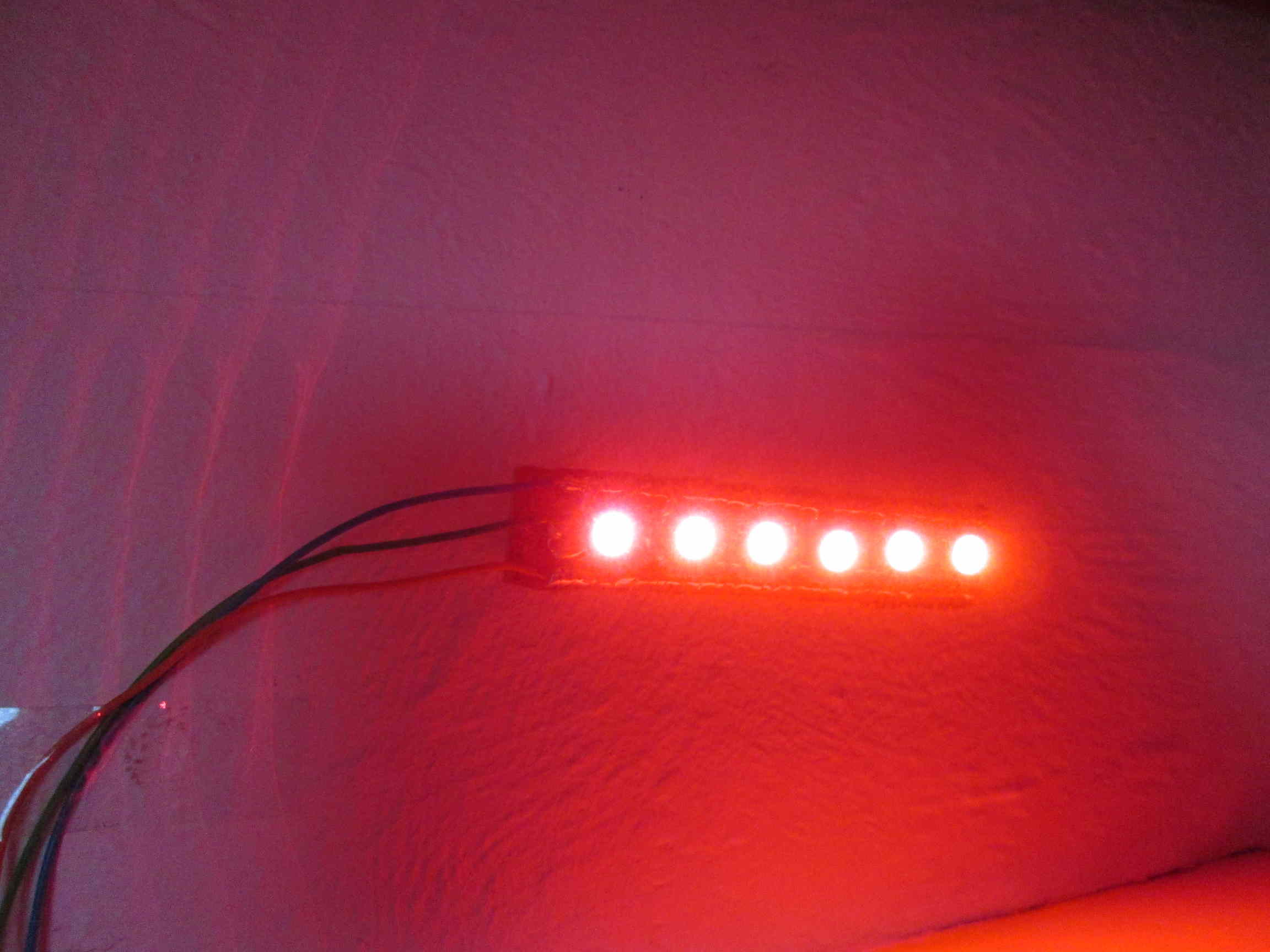

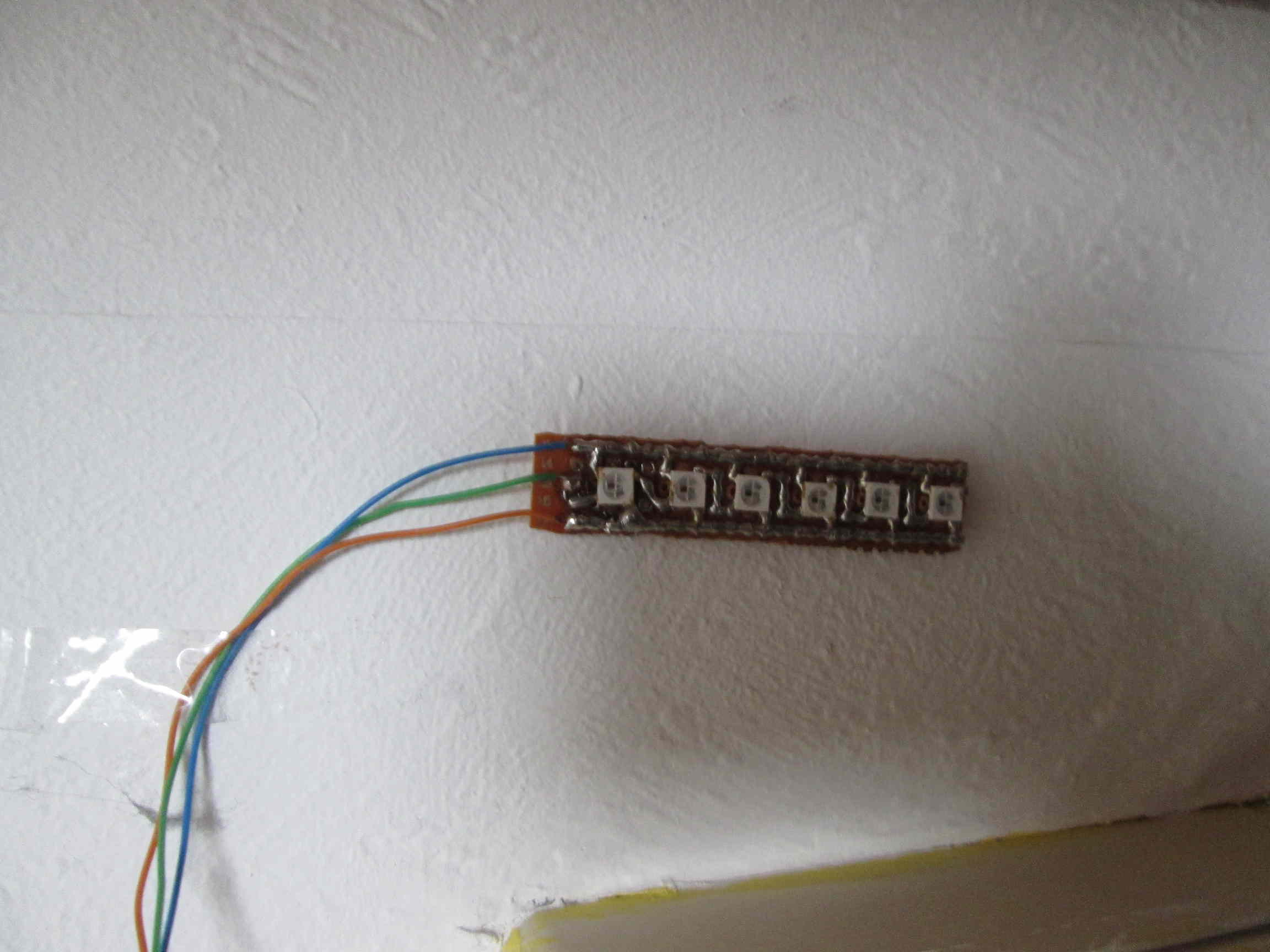

(Nur ausloeten und ersetzen ist dann schwierig - siehe Bild 1)
Anbei wie versprochen ein paar Fotos.
MfG
