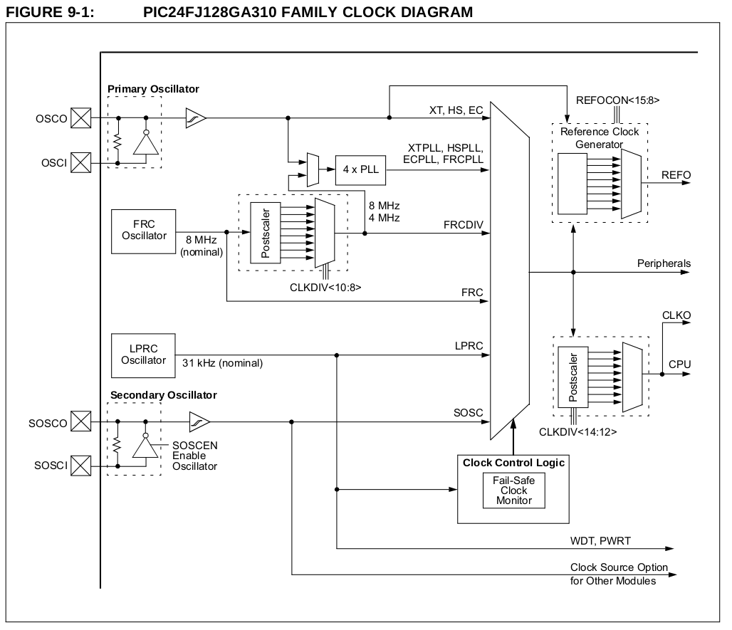

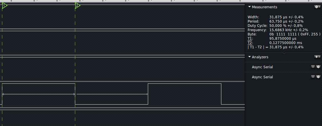

Ich habe einen PIC24FJ128GA3006,
es läuft der interne FRC und ich lasse mir über
den REFO Pin den System Takt/512 ausgeben.
Frage:
Wie kann ich mit dem Angehangenen Bild erkennen mit Welcher
Frequenz die Interne FRC schwingt?
f= 1/ 63,75µs ?
REFOCONbits.RODIV   = 0b1001; // 1001 = Base clock value divided by 512
REFOCONbits.ROEN    = 1; // 1=Allow Clockouput on REFO Pin
REFOCONbits.ROSEL   = 0; // 0=System clock is used as the base clock
