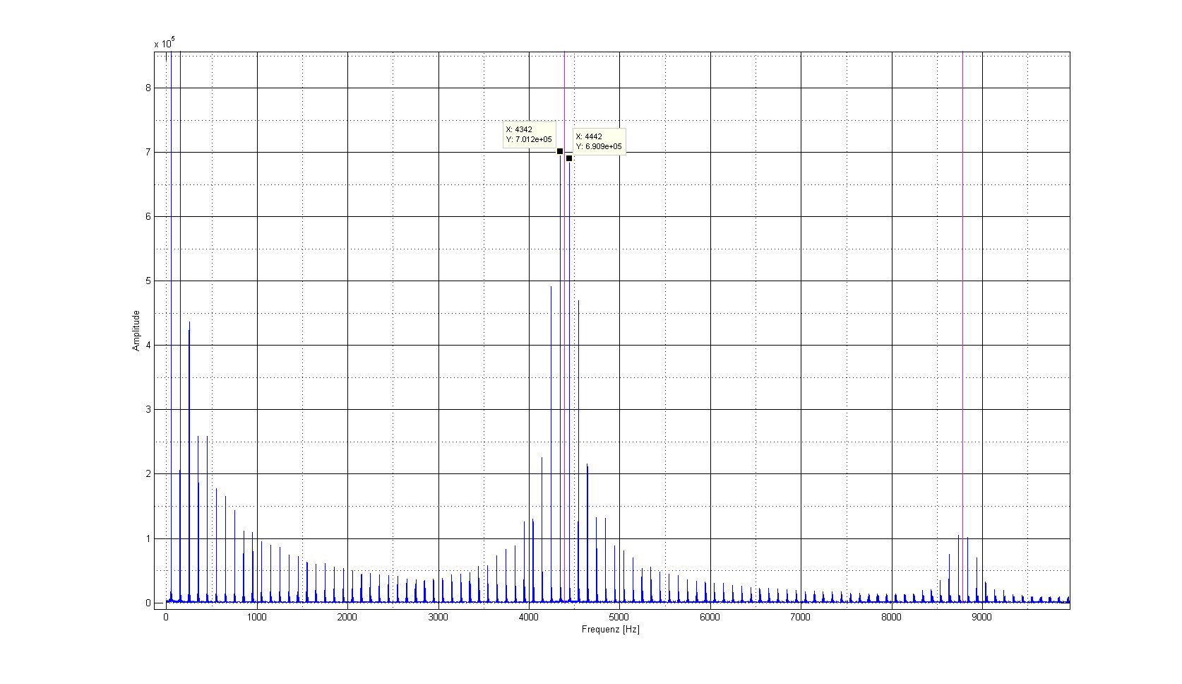

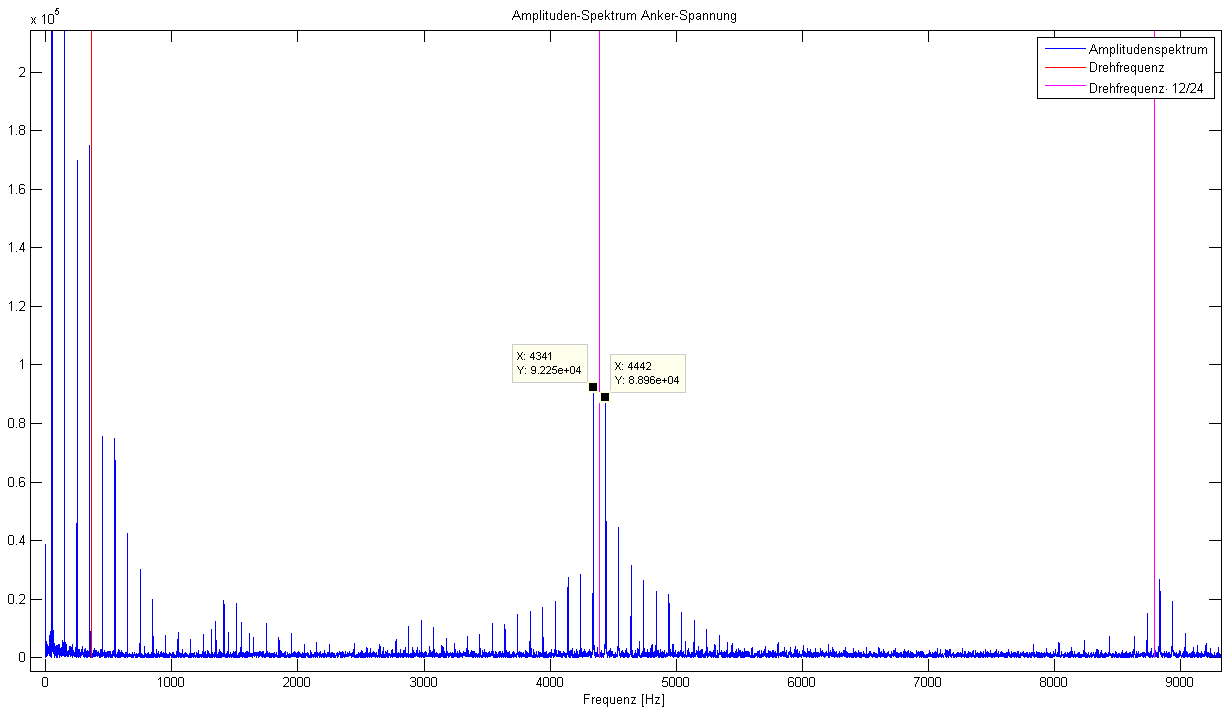

ich habe im Zusammenhang mit einem Projekt eine Spektralanalyse der
Ankerspannung eines Universalmotors(Einphasen-Reihenschluss-Motor)
erstellt. Im vorhandenen Frequenzspektrum sind Frequenzen enthalten die
Fragen aufwerfen.
Randdaten:
-Messdauer 1s
-Nennspannung 230V / 50Hz
-Abtastrate 40kHz
-Drehzahlregelung mittels Phasenanschnitt
-Ankernutenanzahl: 12
-Lamellenanzahl auf Kollektor: 24
-nahezu konstante Drehzahl über Messdauer
-FFT  mit 2^16 Punkten (Fensterung mittels Hamming + Zero-Padding)
Im Spektrum (siehe Bild) sind natürlich sehr stark die Netzfrequenz, und
ungerade ganzzahlige Vielfache der Netzfrequenz enthalten (durch den
Phasenanschnitt). Um das zwölffache der Drehfrequenz bilden sich starke
Frequenzanteile die mit der Drehzahl
zusammenhängen.(Kommutierungbedingt)
Diese Frequenzanteile haben jedoch immer einen Abstand von 100Hz. Die
zwei stärksten Anteile liegen somit immer bei +-50Hz um die zwölffache
Drehfrequenz. Jedoch entsprechen diese Frequenzanteile nicht ungerade
ganzzahligen Vielfachen der Netzfrequenz. Warum sind diese
Frequenzanteile, dennoch immer mit 100Hz Abstand angesiedelt?
Hat von euch jemand eine Idee zu diesem Sachverhalt?
Grüße Nils
#3657867
Schon mal etwas von Amplituden- und Phasenmodulation gehört und den
Seitenlinien, die sich da bilden?
evtl. bildet sich auch durch die vorhandene Oberwelle im Motor ein
zweites Drehfeld, das 100 Hz zugeordnet ist. Dieses kann den Anker
periodisch vor- und zurückziehen und erzeugt dann eine 100-Hz
Phasenmodulation des Ankerfeldes bzw. Ankerstromes. Gerade bei solcher
Phasenmodulation entsteht eine große Anzahl von Seitenlinien.
Die Frequenzdifferenz dürfte durch den Schlupf des Motors entstehen.
Genaueres könnte man durch exakte Frequenz- bzw.
Frequenzdifferenzmessung klären.
Denn  irgendwie wird da herumgenebelt: Sind die Seitenlinen im
50Hz-,100Hz-Raster exakt oder um den Schlupf in der Frequenz verschoben?
Gast #3660843
vielen Dank für eure Hinweise, hat mir sehr geholfen.
Habe versucht das ganze mal in MATLAB näherungweise zu modellieren.
Habe dazu eine hypothetische drehzahlabhängige Sinusschwingung (Träger)
mit dem angschnittenen Spannungssignal moduliert. Die Trägerfrequenz
(drehzahlabhängiges Spannungsignal) hat dabei eine eine relativ kleine
Amplitude, da diese im resultierenden Spektrum nicht mehr zu erkennen
ist.
Zu diesem Signal habe ich dann noch die unveränderte angeschnittene
Spannung dazu addiert um die Netzoverwellen zu erhalten und einen
modulierten Anteil mit der doppelten Frequenz wie die das erste
drehzahlabhängige Signal.
Wie das Spektrum dann aussieht seht ihr im Anhang.
Grüße
#3661649
Ich denke die Peaks bei 4400Hz liegen an der Kommutierung und die Peaks
bei 8800 sind einfach die Oberwellen davon.
So ein Motor ist ja ein mechanisch recht komplexes Bauteil. Die Wicklung
hat kapazitive Anteile, die zusammen mit den induktiven einen
Schwingkreis bilden können. Es könnten auch mechanische Schwingungen
auftreten, die dann auf Betriebsspannung/Strom zurückwirken. Außerdem
werden alle Störungen untereinander gemischt, können sich gegenseitig
verstärken oder auslöschen.
