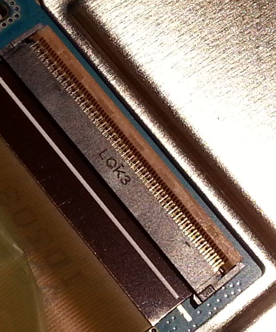

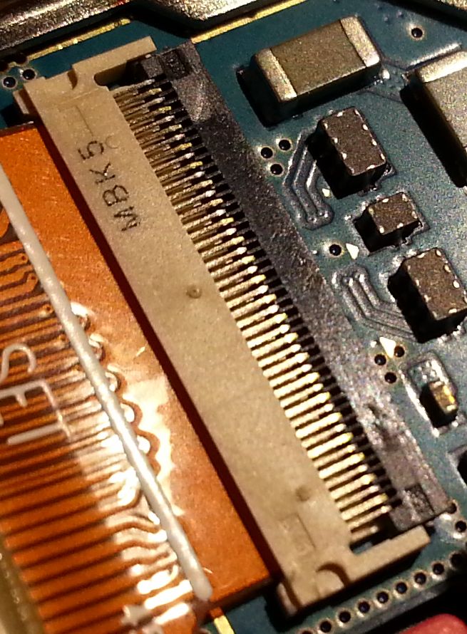

Oh, Verzeihung bitte: bei den Flexverbindern lässt sich das schmale Teil
auf der anderen Seite hochklappen.

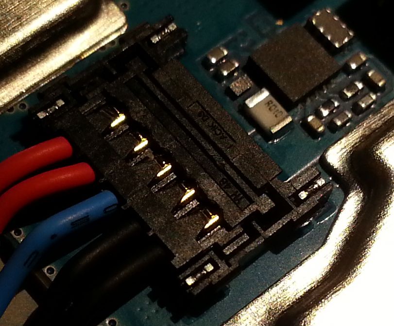

Bei dem Batterieverbinder muss ich's nch rausfinden.
Gast #3658177
Man kann ihn litzenseitig nach oben klappen, er hat am anderen Ende so
eine Art Messerkontakte (schneidet nicht, aber offenbar mit 2
Freiheitsgraden).
