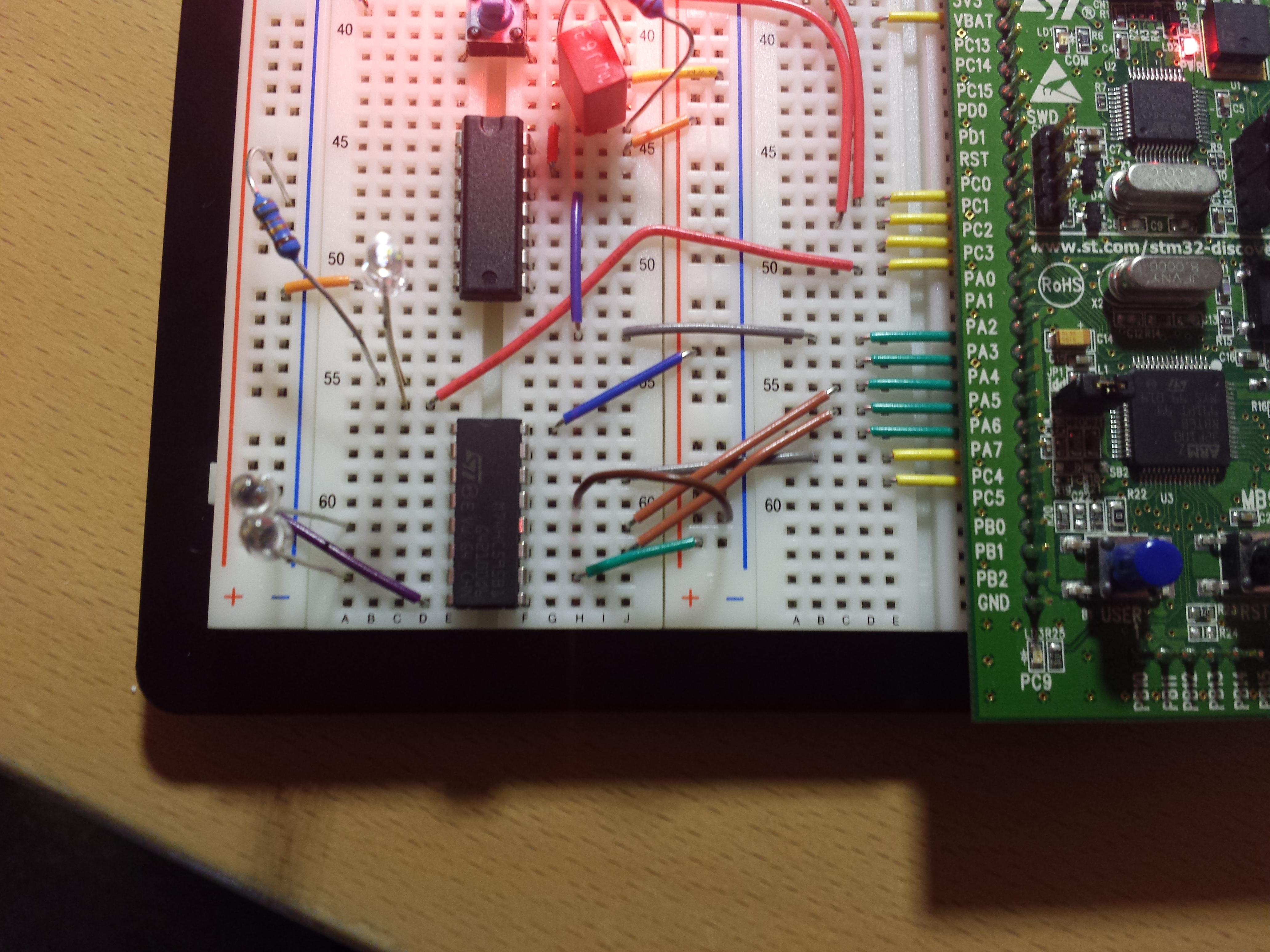

Hallo :)
ich versuche gerade mit meinem STM32F100RB mit Hilfe des SPI-Interfaces
das Shift-Register 74HC959 anzusteuern. Bekomme jedoch nicht das
gewünschte Verhalten hin. Manchmal sind alle LEDs an und manchmal sind
alle LEDs einfach aus, obwohl ich laut Programmcode ja die Ausgänge
entsprechend schalten müsste. Könnt ihr mir vielleicht dabei helfen?

#3665794
Nicht ganz. Der ist nicht immer auf HIGH. Da hast du SPI noch nicht ganz
durchdrungen. Und das Datenblatt zum 74HC595 auch nicht.
Daten reinschieben -> Latch auslösen zum Anzeigen. Wieder ausschalten
zum Deaktiveren der Ausgänge. Neue Daten reinschieben, Latch anschalten,
... und so weiter.
Du hast NSS_Soft gewählt, das heißt, PA4 steuerst du selber. Nur im
Hardware-Mode könnte der STM32 da selber ... Strom anlegen. ;)
So sollte das dann aussehen:
https://www.youtube.com/watch?v=clOOW0KXI-c
http://pastebin.com/Yant7xBK (Code für manuelles Reinschieben ins
Shiftregister mit ATtiny85)
#3665825
Vielen Dank für dein Hinweis :) schalte nun Pin4 per Software wiefolgt:
void SPI_MySend(uint8_t data) {
  GPIOA->ODR ^= GPIO_Pin_4;
  SPI_I2S_SendData(SPI1, data);
  while(SPI_I2S_GetFlagStatus(SPI1, SPI_I2S_FLAG_BSY) == SET);
Und es geht ohne Probleme :D
