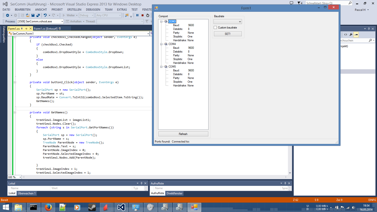

Ich habe ein kleines problem mit meinen Programm:
Ich habe einen seriellen Port COM3, COM4 und COM5 auf meinen Bluetooth
adapter erstellt. Über den Gerätemanager kann ich jetzt auch die
verschiedenen baudraten einstellen, jedoch erkennt mein Programm die
Baudrate nicht, und kann die auch nicht ändern. - Es wird jedes mal eine
Baudrate von 9600 ausgelesen.
Hier mal mein bisheriger Sourcecode

Über den Gerätemanager kann ich wie oben bereits geschrieben jede
mögliche Baudrate einstellen, jedoch werden von meinen Programm immer
nur 9600 Baud ausgelesen - Egal ob die Baudrate über mein Programm, oder
im Gerätemanager eingestellt wurde.
Jetzt ist meine Frage: gibt es irgend eine möglichkeit meine Baudrate zu
ändern?
Ich hoffe, ihr könnt mir helfen.
Mit freundlichen grüßen
Pascal
Gast #3658279
du legst jedes mal ein lokales Objekt names sp an. Nach verlassen der
Methode wird das durch den GC aufgeräumt.
versuch mal in der Art
   class foo
      private SerialPort meinPort = new SerialPort();
      private void tuWasHier()
          irgendwas = meinPort.baudrate.ToString();
      private void tuWasDa()
          meinPort.Baudrate = int.Convert(vonIrgendWasAnderem);
OP #3658327
VIELEN DANK :D - durch deinen Hinweis konnte ich das Problem lösen! -
Ich habe den seriellen Port jetzt global definiert, und auf einmal geht
alles.
Danke nochmal!
