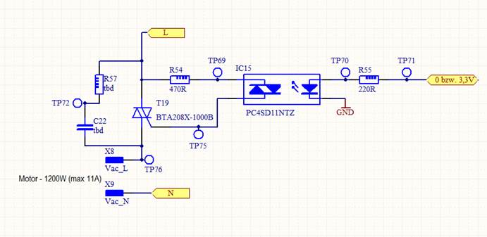

Es geht um eine Phasenanschnittssteurung - galvanisch getrennt zum
Ansteuercontroller.
Der Haupttriac schaltet im Stomnullduchgang nicht zuverlässig ab. Dies
ist definitv auf den Optotriac zurück zu führen. Ich hatte das gleiche
Problem vor einem Jahr schoneinmal mit einem Fairchild Optotriac. Per
Zufall gings mit einem Sharp Optotriac dann aber. Nun habe ich das
gleiche Problem mit einem Typ von Sharp.
Nicht ok: Fairchild Typ MOC3051
Damals ersetzt durch Sharp: PC3SD11NTZ --> ok
Aktuell: PC4SD11NTZBF --> nicht ok
Ok mit PC3SD11NTZ

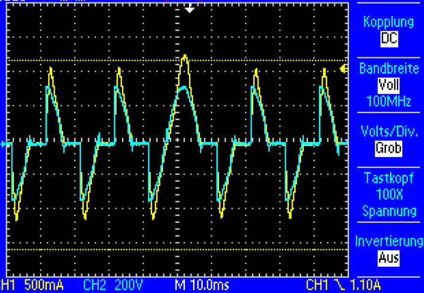

Es ist zu beobachten, dass eine Erwärmung des Optotriacs das Verhalten
verschlechtert. Eisspray auf den Optotriac -> alles ok. Nach ein paar
Minuten Betrieb, der Optotriac ist leicht warm (ca. 30°C) er geht nicht
zuverlässig aus. Immer wieder mal bleibt er über den Nulldurchgang
leiten oder wird sofort wieder leitend.

Mit zwei antiparallelen Z-Dioden 33V am Gate des Haupttriacs wirds
minimal besser...

Ich würde sagen, der Haltestrom des Optotriac's wird nicht
unterschritten - deshalb schaltet er auch nicht ab. Bei der 600V Version
ist der evtl. geringfügig niedriger als bei der 800V Ausführung.
Schaut man sich Deinen Schaltplan an, vermisse ich auch einen Widerstand
am Gate zum "Endladen".
Siehe Seie 10 -->
http://sharp-world.com/products/device/lineup/data/pdf/datasheet/pc4sd11_e.pdf
Gast #3658912
Hatte einen Widerstand am Gate zu Tp76 drin, hat aber nix gebracht.
Weder niederohmig mit 470R noch hochohmig mit 47k.
Wie könnte man forcieren, dass der Haltestrom unterschritten wird?
Passiert das nicht auf jeden Fall im Nulldurchgang. Müsste sich sogar
umdrehen, oder?

-Evtl. speichert der Snubber-C22 etwas mehr als gewünscht und überlistet
damit den NULLdurchgang?
-Evtl. hilft ein kleiner, ausreichend spannungsfester C über dem Motor
die Abschaltspannung in eine Schwinung zu verwandeln?

Snubberless heisst nicht integriert, sondern dass er im dritten
Quadranten nicht zündet. Interessiert in deinem Fall nicht.
Durch Strom und Spannungsverschiebung deines induktiven Motors liegt die
Spannung im Stromnulldurchgang schon über ca. 16V.
Angenommen die LED ist schon aus, dann sprint die Spannung beim
Abscgalten von 1.4V auf 16V und überschreitet dU/dt.
Dagegen hilft ein Snubber.
Michael schrieb:
> Der Snubber ist garnicht bestückt.
Warum erfährt man so was zum Schluss? Scheiss Veralberungstaktik.

Du meinst hoffentlich 'antiseriell', also im Prinzip einen DIAC?
Und z.B. Fairchild zeichnet den Widerstand von TP75 nach TP76 ja nicht
nur zum Spass in die Datenblatt Applikation ein, der erfüllt auch eine
Funktion.

Voila - Danke!
Auch wenn der Haupttriac keinen Snubber braucht (deshalb war er im
Schaltplan nur vorgehalten "tbd") - Dem Optotriac in zweiter Reihe
hilfts.
