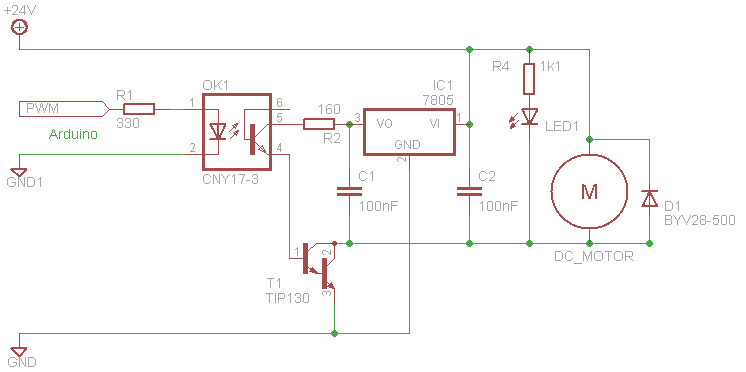

ich bin Anfänger (besonders mit Eagle - also bitte seid nachsichtig) und
möchte eine PWM-STeuerung für einen DC-Getriebemotor baschteln.
Der Motor hat 24V und zieht im Leerlauf etwa 1.3A. Ich werde ihn später
kaum mehr belasten.
Ist der Aufbau so korrekt? Ich zerbreche mir den Kopf über die
Freilaufdiode. Ich bin nicht sicher, ob die so eingebunden Sinn ergibt.
Also bitte helft.
...Kann ich etwas verbessern? Sollte ich noch Elkos einsetzen (zB. am
LM7805)?
Ich möchte auch gern eine galvanische Trennung des Arduino
berücksichtigen.
Gruß Basti

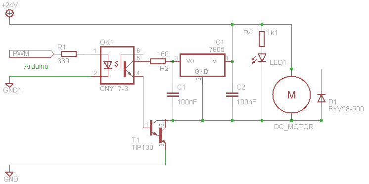

Ich habe mir nochmal Gedanken gemacht.
Ist diese Version besser? Ich glaube so macht die Freilaufdiode Sinn.
Die LED soll nur den Betrieb anzeigen.
Basti
von Dirk J. (dirk-cebu)
Der Motor gehört in die Collektorleitung. So wie Du gezeichnet hast,
stehen an der Basis nie mehr als knapp 5 Volt, am Emitter höchstens noch
3,5 Volt und der Motor sieht nichts von der 24V Betriebsspannung.

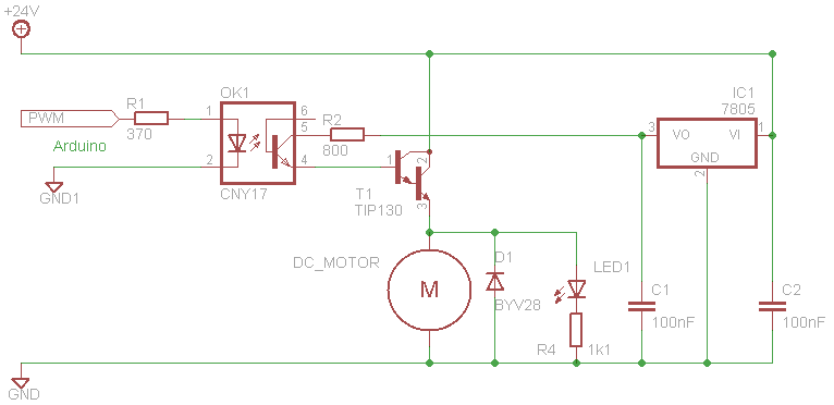

von Basti (Gast)
Habe es jetzt noch einmal gezeichnet. Ich hoffe es passt jetzt besser.
In Sachen Potentialtrennung bleibe ich noch bei der Schaltung mit
Optokoppler. Ich überlege allerdings, wie ich das mit den 2 Quellen
realisieren könnte. Ein weiteres Netzteil 5V wollte ich eigentlich
nicht. Und eine Batterie ist mir zu "begrenzt".
Grüße
B.

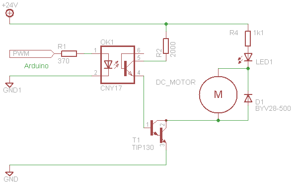

von Basti (Gast)
Ach Mist - ich geh besser ins Bett. Ich sehe es schon...
seufz

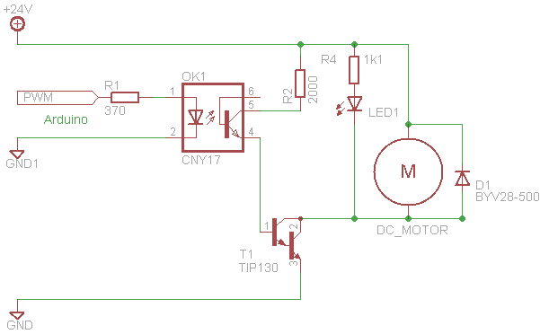

von Basti (Gast)
Bitte entschuldigt den Spam!
Jetzt Feuer frei.
Gute Nacht :-)
Basti schrieb:
> Gute Nacht :-)
Guten Morgen :-P
Es gibt keine 2000 Ohm Wderstände (vllt. doch, aber es ist kein
Normwert), aber es gibt ja 2200, den kannst du gut nehmen. Ich würde
noch einen leichten Pulldown von der Basis gegen Masse legen, so etwa
10k bis 22k, damit der Transistor sicher abschaltet (aus der Sättigung
gezogen wird) wenn der OK abschaltet, sonst sieht das doch ganz gut aus.

von MaWin (Gast)
Basti schrieb:
> Jetzt Feuer frei.
Die Schaltung ist in Ordnung, wenn PWM nicht zu schnell erfolgt
Für die Auslegung von Elektronik verwendet man nie den Leerlaufstrom
(der sich mit dem Alter des Motors eehöht) oder den Nennstrom, sondern
immer den Anlaufstrom=Blockierstrom=Betriebsspannung/Innenwiderstand,
sonst geht deine Elektronik beim ersten Anlauf kaputt. Der TIP130 ist
mit 8A eventuell unterdimensioniert. Selbst pulse Strombelastungen kann
man nicht annehmen, weil die Anlaufzeit so eines Motors viel zu lang
ist. Lediglich bei der Kühlkörperberechnung kannst du von deinen 1.3A
ausgehen. Es reicht ein kleines Kühlblech, ohne geht es nicht.
2000 Ohm an 24V führt zu 12mA, als Steuerstrom von 1.3A beim TIP mit
IB=IC/100 gerade knapp, für 8A Anlaufstrom aber nicht ausreichend. 12mA
kann allerdings dein Optokoppler nicht durchschalten, weil seine CTR
schlechtestenfalls nur 40% beträgt und er bei 10mA nur 4mA schalten
kann. Nimm wenigstens einen CNY17-4.
Schaltplan also ok, Bauteilauswahl unzureichend.

So, ich habe jetzt nochmal gerechnet und gezeichnet:
R1 habe ich auf 330 Ohm reduziert. Draus folgt ein Strom durch die
Koppler-LED von etwa 15mA.
R2 ändere ich auf 160 Ohm (150 + 10 Ohm), dadurch können dort maximal
30mA fließen. Das entspricht dem Base-Current des TIP130 gem.
Datenblatt.
Da der CNY17-3 max. 200% verstärkt, ergeben sich aus den 15mA*2=30mA.
Das passt also überein.
Der TIP130 verstärkt mindestens Faktor 500. Daraus folgt ein max. Strom
von
0.03A*500=15A.
Ist das jetzt und besser?
Gruß Basti

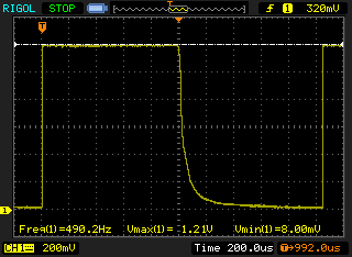

von Basti (Gast)
Ich habe Euch nun mal einen Bild gemacht.
Ich habe hier die Spannnung zwischen Basis des TIP130 und GND bei etwa
50% Tastgrad der PWM gemessen (in der alten Konfig mit R1=370 Ohm und
R2=800 Ohm, Versorgung durch LM7805).
Mein Labornetzteil sagt, dass in die gesamte 24V Schaltung 19mA fließen.
Könnt ihr daran Eure Antworten verifizieren? Wenn jemand dazu 2 Sätze
schriebe wäre ich sehr dankbar.

von F. F. (foldi)
Ganz grauenhaft.
Wie soll der Regler gescheit regeln?
Erstmal sind schon viele 7805 mit 24 Volt überfordert. Da musst du schon
den passenden Typen nehmen, dann lege ihn doch direkt an GND, wenn du
das schon unbedingt so machen willst.
MaWin hat das doch schon mit dem Anlaufstrom erklärt.
Der Link zum Motor führt bei mir hier hin:
HTTP Status 404 - /de/productlist.html
Du musst immer den Strom vom Motor wissen den er bräuchte, wenn du ihn
festhalten würdest. Davon kannst du sicher etwas abziehen, für den
Anlaufstrom. Aber sehr weit drunter wird er nicht liegen.
Mach das mit einem Fet und lies dir mal das hier durch:
http://www.mikrocontroller.net/articles/Motoransteuerung_mit_PWM
von Basti (Gast)
Du hast natürlich recht! Das war ein Fehler in meiner Zeichnung. Hatte
den GND des LM7805 einfach schnell nach untengezogen und dabei nicht
gesehen, dass es nicht der GND, sondern der C des TIP30 war. So macht
das natürlich keinen Sinn.
Es ist ein L7805CV. Laut Datenblatt kann der bis 35V ab (bei 5-18 Vout).
F. Fo schrieb:
> Ganz grauenhaft.[...]
Eben. Und ich versuche ja, die Schaltung anzupassen. Warum das nicht
geht bzw. warum sie Euren Anforderungen nicht entsprechen kann ist mir
nicht klar.
Wie soll ich denn den Anlaufstrom ermitteln? Den Motor einspannen und
blockieren? Ich glaube kaum. Darüber hinaus iefert mein Netzteil
höchstens 5A. Wie soll ich also wissen, ob der Motor dann mehr zieht,
als der Transistor mit 8A Nennstrom abkann?

von Markus (Gast)
Basti schrieb:
> Dann muss ich wohl doch mit dem LM7805 arbeiten - er soll dann
> noch die Versorgung von einer 4-Kanal-Relais Karte übernehmen.
Und die braucht 5V? Sprich brauchts den 5V Regler wirklich. Auf der uC
hats ja auch noch 5V.
Stell doch mal den Link rein von der Karte.
Der letzte Schaltplan ist noch falsch
http://www.mikrocontroller.net/attachment/217978/PWM-DC-Motorsteuerung_V3.3.png
C1 und C2 gehören hier an GND, nahe am 7805.
von Markus (Gast)
Und noch ein kosmetischer Tip. Zeichne den 7805 doch mit dem Pin 1 (VIN)
links. In den meisten Fällen wird das so gezeichnet, Links rein, rechts
raus. Auch die Gefahr, dass du ihn früher oder später dadurch falsch
anschliesst, wird damit kleiner.

Da die Schaltung gemäß meiner Skizze funktioniert hat (aufgebaut, Motor
lies sich mit PWM regeln und ist ja offenkundig angelaufen) - woher
kommt bzw. was ist in diesem Fall mit dem hohen Anlaufstrom? Das
Netzteil schafft doch nur 5A. Welches Element wird nun über seine
Spezifikation belastet, der TIP oder das Netzteil? Wer ist nun eher das
Sorgenkind? Oder beide?
HERZLICHEN Dank für Eure Geduld mit meinen nervigen Fragen und ewig viel
Text.
Gruß und ENDE
von F. F. (foldi)
Vermutlich dein Netzteil.
von MaWin (Gast)
Basti schrieb:
> Das Netzteil schafft doch nur 5A
Dann begrenzt das den Ankaufszrom, der Motor kommt dadurch langsamer auf
Touren aber der Transistor geht wenigstens nicht kaputt.
Eine Schaltung mit MOSFET ist sicher besser:
--390R--|>|--GND
    Optokoppler
             +-----------+-- +24V
             1k  +-Motor-+
Optokoppler |<   +--|>|--+
             |E  |
             +--|I MOSFET
             |   |S
            1K   |
             +---+-- Masse
