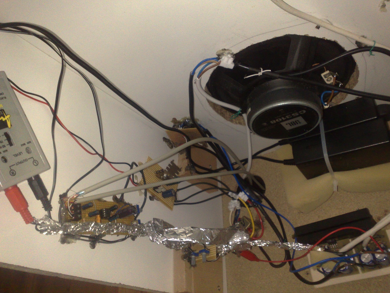

Hallo
Ich habe mir eine kleine ls box gebaut geht auch alles so weit.
problem es wird mit der zeit (15-60 minuten) immer leiser was mich zum
lauter einstellen zwingt.
Und noch eine weile später fängt ein rauschen an was genau so klingt wie
ein Wasserkocher SEHR komisch. was aber nicht vom zuspieler kommt)
Als Netzteil habe ich erst mal 24-+ volt und 2,2 A (neues mit 10A ist
bestehlt) und als Lautsprecher kommt ein 4Ohm 70 Watt RMS (140 watt
maximal) zum Einsatz also Tiefton box also.
Ist der TDA2052 dafür geeignet ?
oder sollte ich ein andern IC nehmen ?
DANKE

Welchen Kuehlkoerper verwendest Du? Wenn Du den Schaltplan einstellst,
das waer nett.

von DAVID B. (bastler-david)
Hallo
DANKE dir auch.
Als kühler nehmen ich für 2 IC ein
http://www.reichelt.de/Leistungs-Kuehlkoerper/V-PR118-94-M3/3/index.html?&ACTION=3&LA=2&ARTICLE=53843&GROUPID=3382&artnr=V+PR118%2F94-M3
Aber da haste recht könnte zuwarm werden( überleg)
Und als plan habe ich den aus dem Datenblatt genommen.

von Thorsten S. (thosch)
Der Kühlkörper ist mit 3,2 K/W viel zu klein, für volle Leistung,
selbst für ein IC!
Pro IC würde ich etwa 1 K/W an Kühlkörper verbauen...
Laut Datenblatt schickt die Thermische Schutzschaltung das IC ab 145°C
Chip-Temperatur in den Mute Modus.
Aufkommendes Rauschen und Verzerrungen deuten oft auf
Hochfrequenzschwingungen hin!
Prüfe mal mit dem Oszilloskop, ob der Verstärker schwingt...
Hast Du auch das Boucherot-Glied am Ausgang wie im Datenblatt gefordert
eingebaut? (100nF in Reihe mit 4,7 Ohm vom Ausgang gegen Masse)
Das ist dazu da, genau solche HF-Schwingungen zu verhindern.

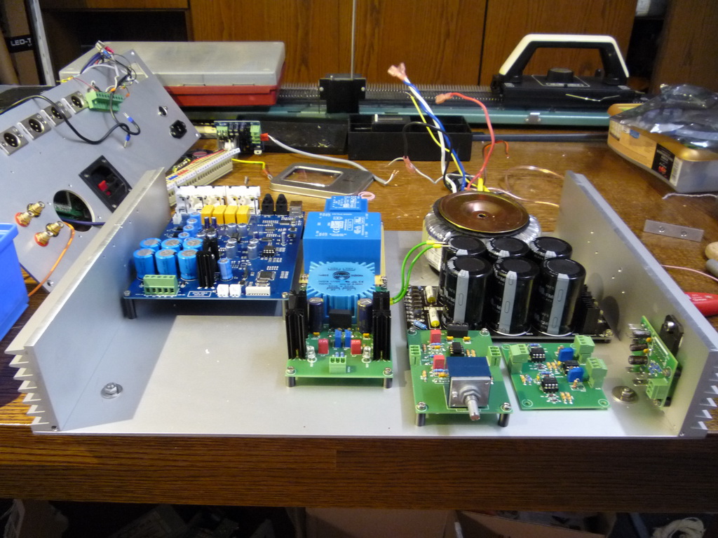

von Thomas D. (thomasderbastler)
Ich würde als KK einen Strangkühlkörper nehmen, welcher auch als
Seitenwand dienen kann.
Der KK ist 70 x 380 mm
Auf dem Bild rechts. ( Der Amp ist noch im Aufbau )
die idee ist gut aber seiten wand ist aus holz :-)
Hmm...Die Verkabelung ist hoffentlich provisorisch...)))

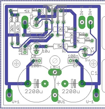

> Du meinst sicher 10 oder ?
Nein, natürlich meinte ich 1 K/W, wie auch bereits von den Usern
"meckerziege" und Sascha erwähnt.
> Ok danke wo genau muss ich da messen ?
Am Ausgang des Verstärkers gegen Masse. Also parallel zum Lautsprecher.
> DENKE ich doch habe mal den plan abgehangen.
Abgehangen wie ein gutes Steak? ;-)
Ok, im angehängten Layout ist es drin.
Bei den Fotos von deinem Gesamtaufbau sträuben sich mir aber doch die
Nackenhaare... Ich vermisse dort den Ansatz einer richtigen
Masseführung.
Bei diesem Drahtigel aus verschiedenen Platinen würde es mich fast
wundern, wenn sich keine Schwingneigung ergäbe.
Mach mal als erstes die Verdrahtung der Platinen untereinander neu.
Und nimm dazu Kabel mit anständigem Querschnitt, nicht diese
Fitzeldrähtchen. Und schon gar keine Kroko-Teststrippen.
Definiere einen Masse-Sternpunkt am Verstärker, an dem du alle Massen
der verschiedenen Schaltungsteile zusammenführst.
Ganz wichtig ist auch, daß du die Eingänge mit abgeschirmtem Kabel
anschließt! Und: NEIN, ein wildes Genknödel aus Alufolie ersetzt kein
abgeschirmtes NF-Kabel.
Dein Layout erscheint mir auch nicht optimal, am meisten vermisse ich da
die fehlende Trennung zwischen Ein- und Ausgangsseite.
Der Gegenkopplungspfad (im Original Layout aus dem Datenblatt hinter dem
IC herumgeführt) geht bei dir direkt am Eingangspin vorbei...
Wie gesagt, ich denke immer noch, das dein Gesamtaufbau im HF-Bereich
schwingt, wenn das Rauschen auftritt.
Trenne mal die Eingänge von der Endstufenplatine ab und teste, ob das
Rauschen dann immer noch auftritt. Die Schwingneigung muß ja nicht in
der Endstufe bestehen, sondern kann auch eine der vorgeschalteten
(Filter?) Stufen betreffen.
Achja: Der Kühlkörper gehört mit den Rippen nach draußen, schließlich
soll der die Abwärme ja loswerden und nicht das Gehäuseinnere bis zum
Wärmestau aufheizen.
Also einfach ein Loch von z.B. 5x10cm ins Holzgehäuse sägen, einen
hinreichend großen Rippenkühlkörper von außen übers Loch aufs Gehäuse
schrauben, und von innen das Verstärker-IC auf den Kühlkörper schrauben.
von Ulrich H. (lurchi)
Ganz 1 K/W muss der Kühlkörper nicht unbedingt haben. Aber einiges
Größer als der jetzige wäre schon ganz gut. Auch 2 K/W wären schon ein
großer Fortschritt. Die Leistungsangaben bei den Lautsprechern sind auch
nicht für den Dauerbetrieb - da ist es eigentlich nicht schlecht, wenn
mach 5 Minuten bei voller Lautstärker der Verstärker abschaltet, denn
dann wird es ggf. für die Lautprechern auch zu heiß. Das ist kein
wirklich guter Überlastschutz für die Lautsprechern, aber besser als gar
nichts.
Auch die Netzteile brauchen Kühlung - in der Geschlossenenen Box wird
das ggf. eine Problem, es sei denn die Rückwand ist wieder Erwarten aus
Metall. Schon die beiden Netzteile einfach so zusammenzubinden
verhindert vermutlich schon eine geügende Kühlung. Vermutlich wird man
kaum drum herum kommen die Netteile und ggf. auch mehr von der Schaltung
in eine extra Metallbox mit Lüftung einzubauen, die nicht in der
Lautsprecherbox ist, sondern nur außen dran hängt.
