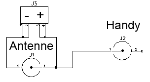

OP
könnte sein, wie genau soll ich die Drossel aufbauen?
(ich habe mal die Shielding Platte an der Unterseite der Antenne
abgelötet, es ist nicht viel darunter, 2 kleine 4 Pin Chips und ein
etwas größerer Keramik Chip (1575))
(was mir grade eingefallen ist)
Könnte ich die Antenne nicht einfach separat mit 5v versorgen (außen
GND, innen 5v) (vom Handy getrennte quelle) und den GPS Pin vom Handy
mit dem inneren vom Koax verbinden.
Dann wäre die Antenne versorgt und ich habe keine Angst mir den GPS Chip
im Handy zu Killen.
Zunächst must du mal schauen, ob die 3,3V nicht für den nachfolgenden
Empfänger schädlich sind. Sprich ob dort ein Koppelkondensator zur
Gleichspannungstrennung vorhanden ist. Wenn du mit dem Ohmmeter einen
Widerstand im Kiloohmbereich oder gar O Hm messen tust, dann muss
zusätzlich noch ein Koppelkondensator von ein paar Picofarad rein.
Die Drossel braucht nur ein paar Mikrohenry haben. Aber Vorsicht, diese
Bauteile müssen für 1,6GHz noch geeignet sein. Und der Aufbau muss
HF-tauglich sein. Wenn du da keine Erfahrung hast, mal einen Funkamateur
in deinem Ort fragen. Es gibt aber bei Municom fertige Bausteine,
welches man zwischen Antenne und Empfänger schalten kann, um eine
Gleichspannung einzuspeisen.
Ralph Berres
