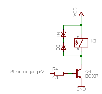

ich habe die Schaltung aus "Relais mit Logik ansteuern"
http://www.mikrocontroller.net/wikifiles/1/15/Relais_z-diode.png
nachgebaut, allerdings schaltet der BC337 ab einer VCC-Spannung von ca.
12V immer durch (Emitter an GND, Kollektor liegt auf ca. 12V).
Das geschieht unabhängig davon, ob die Basis beschaltet ist.
Ich habe auch schon mal die Basis mit dem Emitter kurzgeschlossen /
Basis ohne zusätzlichen Widerstand gegen GND geschaltet, doch das
Problem besteht weiterhin.

von Markus (Gast)
Oder D3 und D4 vertauscht?
Zeichne doch mal genau deine Schaltung auf.

von Achim H. (anymouse)
Sollten D3 und D4 nicht parallel statt hintereinander geschaltet sein?
Und funktionert D4 (Zenerdiode in Durchlassrichtung!) überhaupt so wie
vorgestellt?
von BC 123 (Gast)
> sein? Und funktionert D4 (Zenerdiode in Durchlassrichtung!) überhaupt so
> wie vorgestellt?
Nein und ja.
Wenn parallel wirkt die Z diode nicht. Kannstse gleich wechlassen. So
wie gezeigt endet der Strom in der Spule schneller und Relais fällt
schnellerab. Alles gut so in der Theorie der Fehler liegt am Aufbau oder
Bauteil.
von Max H. (hartl192)
Ja genau, dann wird das Relais in jeder Richtung durch eine der Dioden
überbrückt...

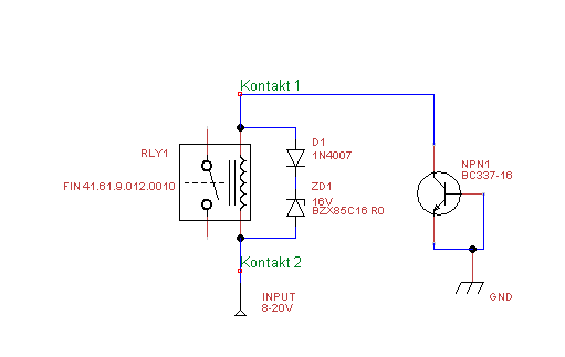

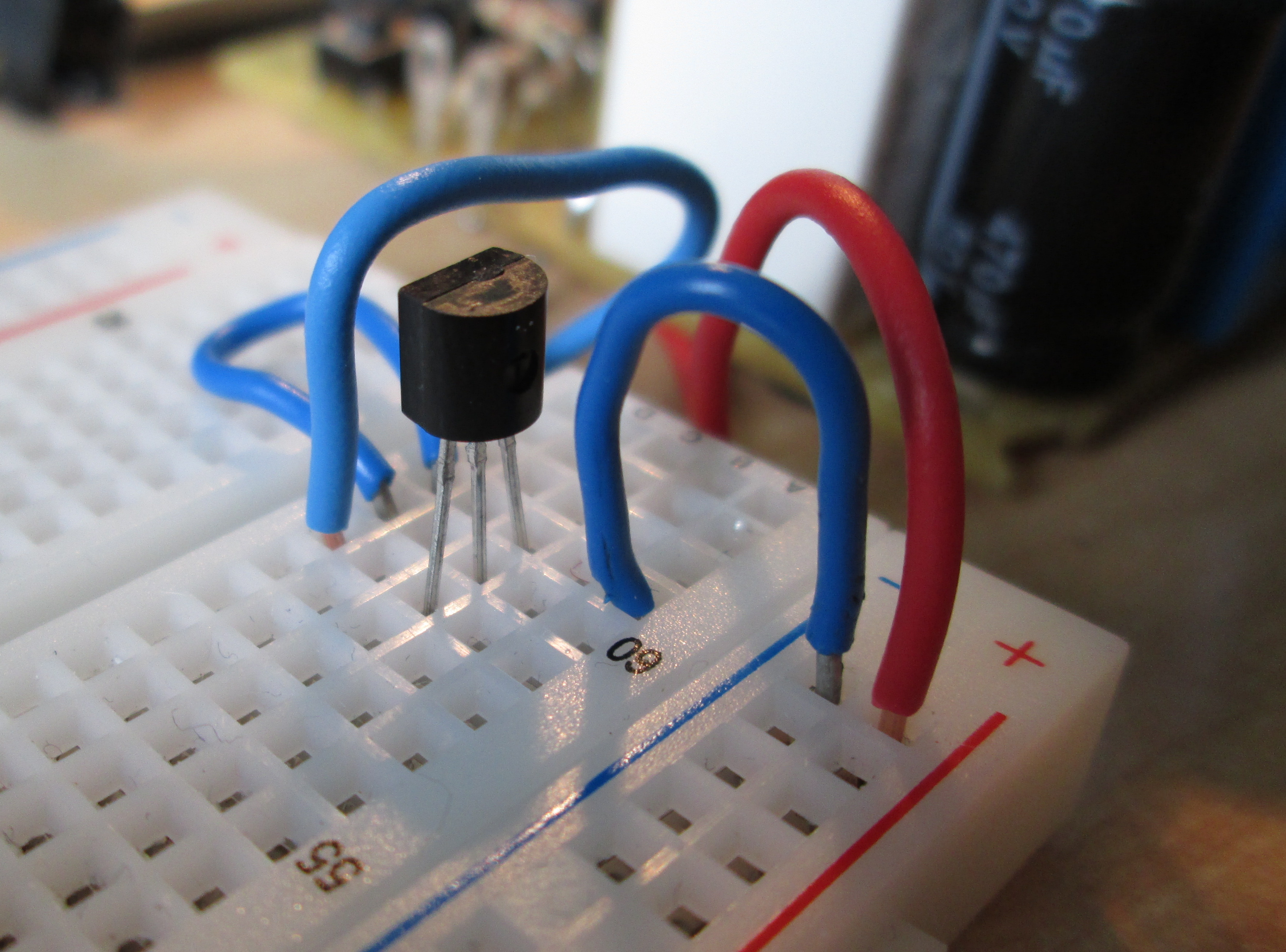

von Tac-rt (Gast)
So, hier mal der Schaltplan der Testschaltung und ein Foto vom Aufbau.
Der lange blaue Draht vom Steckbrett (Reihe #59) führt direkt ans Relais
(Kontakt 1 im Schaltplan), der lange rote Draht an Kontakt 2.
Die beiden Dioden sind mit Sicherheit genau so beschaltet, wie es auf
dem Schaltplan zu sehen ist.
Ich hab das ganze nochmal nachgemessen; jetzt schaltet der Transistor
erst bei ca. 16V durch - kann das was mit der Z-Diode zu tun haben?

@g457: Den BC337 hab ich schon mehrfach ausgetauscht - die Dioden noch
nicht weggelassen.
@Andreas Lang: Aktuell habe ich keinen Basiswiderstand, da ich die Basis
auf GND gelegt habe - es sollte so eigentlich kein Strom zwischen Basis
und Emitter fließen können, oder?
von Tac-rt (Gast)
Nachtrag: das Relais ist auf der Platine sonst mit keinem anderen
Bauteil verbunden, außer mit den beiden Dioden.
von hinz (Gast)
Tac-rt schrieb:
> Foto vom Aufbau.
C und E vertauscht.
von g457 (Gast)
> C und E vertauscht.
..grad wollt ich schreiben 'BC337 verdreht', aber was solls :-/
Geneu, dreh das Teil einfach um 180°, dann wird alles gut.
Geh aber davon aus, dass der Transistor die Tortur nicht ganz
unbeschadet überstanden hat. Falls er überhaupt noch funktioniert, dann
vergleich mal seine Stromverstärkung mit einem unbenutztem Exemplar.

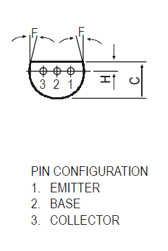

Das Bild im Anhang ist aus dem Datenblatt
(https://cdn-reichelt.de/documents/datenblatt/A100/BC327_28_BC337_38.pdf
/ Seite 3).
Ich dachte, das ist die Draufsicht auf den Transistor; aber damit liege
ich wohl falsch, oder?
von g457 (Gast)
Das ist (wie fast immer) die Ansicht von unten. Wird bereits auf der
ersten Datenplattseite sowie leicht rechts oberhalb des von Dir
geposteten Ausschnitts offensichtlich.
von Dieter F. (Gast)
Na, dann schau Dir auch mal Seite 1 und 2 an und auf Seite 3 ein paar
Zentimeter rechts jeweils die Darstellung des Transistors ... :-)
Ja - die Schaltung würde ich auch nochmal mit dem Original abgleichen.
Die Basis direkt mit GND/dem Emitter zu verbinden behindert die
"Schaltfreudigkeit" (bei korrektem Emitter-/Collector-Anschluss) doch
sehr ...
von Tac-rt (Gast)
Ja, die Abbildungen haben mich anfangs etwas irritiert; ich hätte das
wohl mehr beachten sollen.
Jetzt funktioniert die Schaltung aber wie sie soll - danke für Eure
Hilfe!
