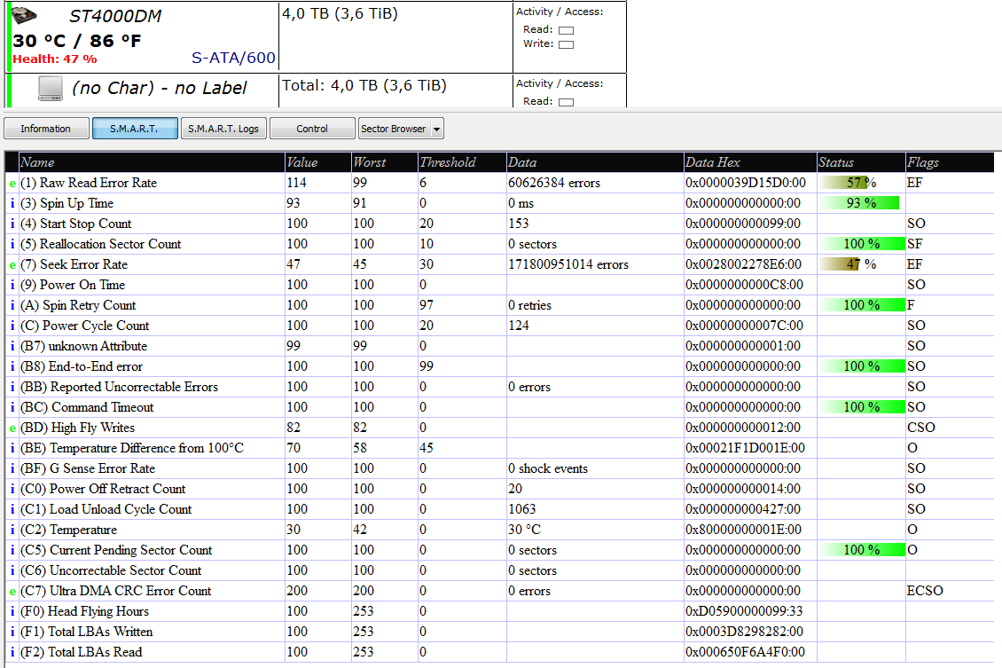

Habe nun auch einen neuen PC und nach kurzer Zeit startete er plötzlich sehr langsam (2min). Er blieb in "Windows wird gestartet" hängen. Folgende Konfiguration: C: 256GB SSD D: 4TB HDD Hab dann eine Wiederherstellung eingespielt, keine Änderung. Hab dann die W7-OEM neu installiert, keine Änderung. Da schwante mir, daß da irgendein ganz großer Bockmist in der "System Volume Information" von Laufwerk D: stehen muß. Hab dann unter Computerschutz die Systemwiederherstellung für D: auf "Aus" gesetzt und unter "Konfigurieren" gelöscht, voilà er bootet wieder in 20s. Ich schreibs hier einfach mal, weil ich diese Lösung bisher nirgends gefunden habe.

Das Verhalten kann auch auf eine defekte (Magnet)Platte hindeuten (und es könnte sein dass Du nur die Symptome abgestellt hast), sollte man unbedingt prüfen.
#3659348
g457 schrieb: > defekte (Magnet)Platte hindeuten Die SMART-Werte der HD auslesen könnte Hinweise geben ob sie noch gesund ist. Es gab auch schon Viren, die sich irgendwo schön versteckt haben.
Ich hab weitere Informationen: Windows 7 mag offenbar keine großen internen HDD für Backups. Jedes Systemabbild verlängert die Bootzeit. Ich hatte nur ein Systemabbild auf D: erstellt und schon wieder waren es 1min. Unter Computerschutz war Speicherplatz belegt, obwohl für D: ausgeschaltet. Nach Löschen waren es wieder 20s. Ich hab auch was dazu bei Microsoft gefunden: http://support.microsoft.com/kb/2555428/de Hat den Hotfix schon jemand probiert?

Ich hab nochmal etwas geforscht: Seit ich den PC habe, erfolgt bei jedem Boot das Ereignis 46 von volmgr "Die Initialisierung des Speicherabbildes ist fehlgeschlagen." auf \Device\HarddiskVolume1, das müßte ja D: sein. Das könnte vielleicht die Ursache sein, warum er sich beim Start erstmal die 3GB SVI reinzieht, sobald sie existieren. Falls jemand wirklich helfen will, statt nur zu labern, würde ich mich freuen.

g457 schrieb: > Hast Du die Platte wie schon mehrfach angesprochen inzwischen mal > geprüft? Die Windows-Prüfung ergab keine Fehler. Das SeaTools für Windows stürzt ab in der ATA-Suche und zerstört die TV-Stick Installation. Am "Die Initialisierung des Speicherabbildes ist fehlgeschlagen." lags leider nicht. Das geht weg durch "Auslagerungsdatei von Windows verwalten". Ich hatte sie gekürzt, wie ja oft empfohlen wird. Nun ist sie wieder 16GB. Ich hab noch 2 weitere Fehler bei jedem Boot: 1. Die Sitzung "Microsoft Security Client OOBE" wurde aufgrund des folgenden Fehlers beendet: 0xC000000D. 2. Ereignisfilter mit Abfrage "SELECT * FROM __InstanceModificationEvent WITHIN 60 WHERE TargetInstance ISA "Win32_Processor" AND TargetInstance.LoadPercentage > 99" konnte im Namespace "//./root/CIMV2" nicht reaktiviert werden aufgrund des Fehlers 0x80041003. Ereignisse können nicht durch diesen Filter geschickt werden, bis dieses Problem gelöst ist. Ich werd mal googlen, was die bedeuten.
Das ist nicht ganz die richtige Stelle für sowas. SMART ist das, was Du
willst. Genauer erst mal die aktuellen Werte ansehen, dann einen
'ausführlichen' Test über das Medium rutschen lassen. Abschließend
Fehlerlog und die aktualisierten Werte prüfen.

g457 schrieb: > SMART ist das, was Du > willst. Oh Gott, die ist ja (fast) hinüber (siehe Anhang). Hat wohl den Transport nicht überstanden.

Peter Dannegger schrieb: > g457 schrieb: >> SMART ist das, was Du >> willst. > > Oh Gott, die ist ja (fast) hinüber (siehe Anhang). Woraus schließt du das?
Reinhard S. schrieb: > Woraus schließt du das? Health Status: Health: 47 % (DANGEROUS!)
#3660222
Wenn die Werte korrekt sind zeitnah Backup machen und baldmöglichst
tauschen.

Peter Dannegger schrieb: > Hat wohl den Transport nicht überstanden. Oder der Händler hat sie schon angeschlagen verbaut. Auf jeden Fall morgen sofort reklamieren.
Peter Dannegger schrieb: > Reinhard S. schrieb: >> Woraus schließt du das? > > Health Status: Health: 47 % (DANGEROUS!) Stimmt, das hab ich elegant übersehen. In der Tabelle selbst fallen mir außer "Raw Read Error Rate" aber keine schlechten Werte auf. Bin ich zu unwissend?
#3660231
Reinhard S. schrieb: > aber keine schlechten Werte auf Schau etwas tiefer unter (5), die reallocation sector count.

Peter Dannegger (peda) schrieb: Peter Dannegger schrieb: > Ich hab den PC komplett installiert gekauft. g457 schrieb: >> SMART ist das, was Du >> willst. > Oh Gott, die ist ja (fast) hinüber (siehe Anhang). > Health Status: Health: 47 % (DANGEROUS!) Welcher Händler war's denn diesmal? Alternate (Gehäuse mit Kratzern), Mindfactory (Board mit Lötzinnresten) hatten wir schon. ;)
Anbei nochmal etwas besser lesbar. 171 Milliarden Errors in 8 Tagen klingt irgendwie nicht normal.

Tja, entweder Sea gate oder Sea gate nicht. Um die Rohwerte interpretieren zu können, müsste man wissen, wie deren Definition bei Seagate ist. Und wie diese bei einer nachweislich gesunden Platte aussehen.
mhh schrieb: > Reinhard S. schrieb: >> aber keine schlechten Werte auf > > Schau etwas tiefer unter (5), die reallocation sector count. Laut Rohwert bei 0.
So, etwas gegoogled, bei Seagate sind hohe Werte wohl normal (Schweiß von der Stirn wisch). Wird ja auch oft drauf hingewiesen, daß SMART nicht immer aussagekräftig ist. Die Festplatte hat ja auch in keinster Weise gemuckt und der Schockzähler ist auch 0. Und daß der Backup-SVI-Boot-Effekt daran liegt, glaube ich auch nicht. Muß wohl mal ne Seatools for DOS Disk brennen, um sie zu testen.

Reinhard S. schrieb: > Laut Rohwert bei 0. Verwechselt mit der Zahl davor. Ich hätte doch die Anzeige breitziehen sollen. Peter Dannegger schrieb: > 171 Milliarden Errors in 8 Tagen klingt irgendwie nicht normal. Finde ich auch recht viel. 1 TB Seagate: 94 Millionen in 4187 Betriebsstunden 500 GB Seagate: 34 Millionen in 9954 Betriebsstunden Man bräuchte Zahlen von jmd. mit 2, 3 & 4 TB. Peter Dannegger schrieb: > und der > Schockzähler ist auch 0. Ich glaube, der zählt nur unter Strom. Also während des Betriebes.
Die wahnsinnig hohen Werte für die Seek Error Rate und Raw Read Error Rate hatte ich bei meinen Seagate 2TB Platten im Server auch - und zwar direkt nach den ersten Betriebsstunden. Wenn man das verfolgt (mache ich mit den Historic System Statistics von webmin) sieht das über die Monate wie ein Sägezahn aus, da zählt was hoch und dann wird es wieder zurückgesetzt. Nach 2 Jahren Dauerbetrieb (jaja, ich weiss, dafür sind sie nicht gemacht, aber sie waren billig) zeigte Platte 'sda' (Linux Box mit RAID1) 23 reallocated Sectors und Platte 'sdb' 73 - lt. der Google Studie ist das einer der wenigen Smart Werte, die als Hinweis auf ein baldiges Ableben der Platte gelten können. Wenn man danach geht, sieht deine Platte nicht so ungesund aus, wie das Smart Programm behauptet. Meine Ersatzplatten von WD (jetzt sinds richtige NAS Platten) jedenfalls zeigen völlig andere Werte oder sogar Null für diese bei den Seagate Platten extrem hohen Zahlen.
