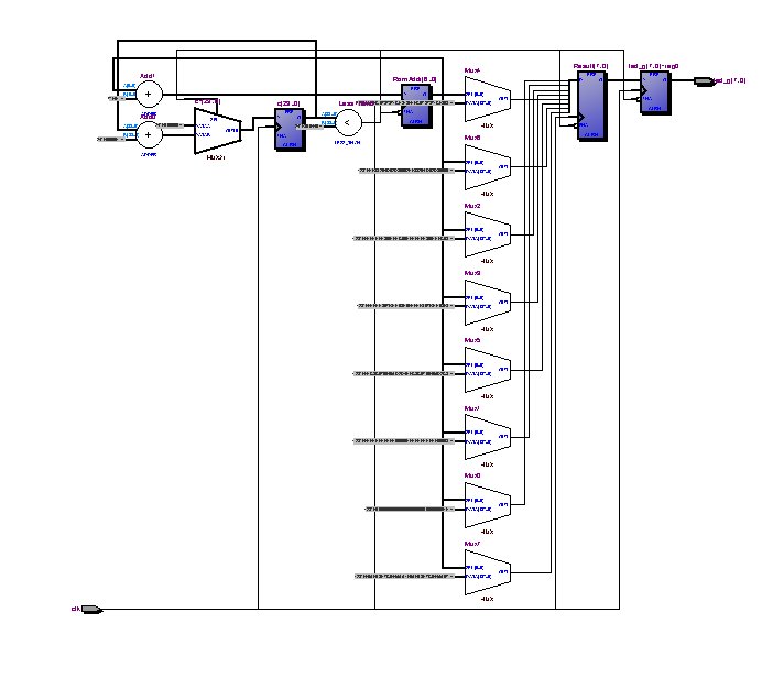

Hallo, guten Tag.
Ich suche ein ROM/RAM-Bereich für mein Vorgaben.
http://www.lothar-miller.de/s9y/categories/4-FPGA
Ich habe etwas bei Lothar Miller gefunden und  mal teile davon mit
Quartus compiliert.
Könnte man so ein Konstruct für ein RAM/ROM auf einem DE1 nutzen mit bis
zu 64KB. Dieses RTL sieht eigentlich brauchbar aus ohne das man vermutet
das da irgend etwas den Bach runtergeht?
Danke.

Gast #3658940
Hallo, wie kann man bitte so eine Constante mit 1024 Byte nachladen ohne
das dieses als lange Liste mit im Hauptprogramm steht?
Danke.
Gruss
constant R_Rom : Rom64x8 := (
    x"ff",  x"ff",  x"81",  x"82",  x"83",  x"11",  x"14",  x"17",
    x"1a",  x"1d",  x"20",  x"23",  x"26",  x"29",  x"2c",  x"2f",
    x"32",  x"36",  x"39",  x"3c",  x"3e",  x"40",  x"43",  x"46",

Moderator (Firma: Titel) Persönliche Seite #3659085
Wenn du eine Konstante änderst, ist es keine Konstante mehr. Du brauchst
also eine Schnittstelle zum "Laden" und ein RAM, in das die Daten
abgelegt werden...

Gast #3659088
Ich wollte den ganzen Text nicht im Hauptprogramm sehen von 4096 Daten
im Textmodus , sondern irgendwie als "Include" welche dann beim
compilieren eingebunden wird.
Gruss
Gast #3659093
Ich möchte diesen Programmteil auslagern und ein Platzhalter setzen wo
dann beim compilieren dieser Platzhalter durch diesem entsprechenden
Programmteil ersetzt wird.
Gruss
Gast #3659328
Moin,
eine Weile lang habe ich mal mit dem cpp (C Preprozessor) getrickst.
Beispiel:
package memory_initialization is
  constant BOOTROM_PROG_INIT: iram_bank_t := (
#include "iram_init_h.tmp"
#include "iram_init_l.tmp"
end package;
Sowas macht aber nur Sinn, wenn man Makefile-basiert arbeitet, ansonsten
schiesst man sich schnell mal ins Knie.
Gerade wenn man aber aus genau einem Sourcefile diverse andere Files wie
auch VHDL-Code generieren will, sind cpp/Make prima Tools.
Grüsse,
- Strubi
