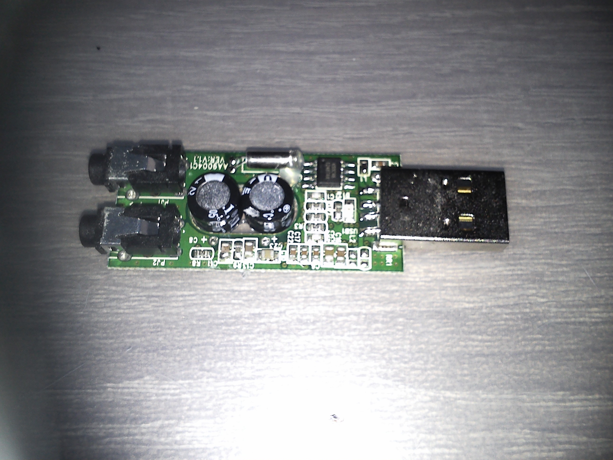

Hi Leute, mir ist heute mein Mikro durchgeschmort, und zwar habe ich ein Auna Mic 900b USB, was kann ich machen? http://abload.de/image.php?img=dsc_0027s3jp7.jpg Die LED Leuchtet zwar noch, aber es wird nicht erkannt LG Tobi

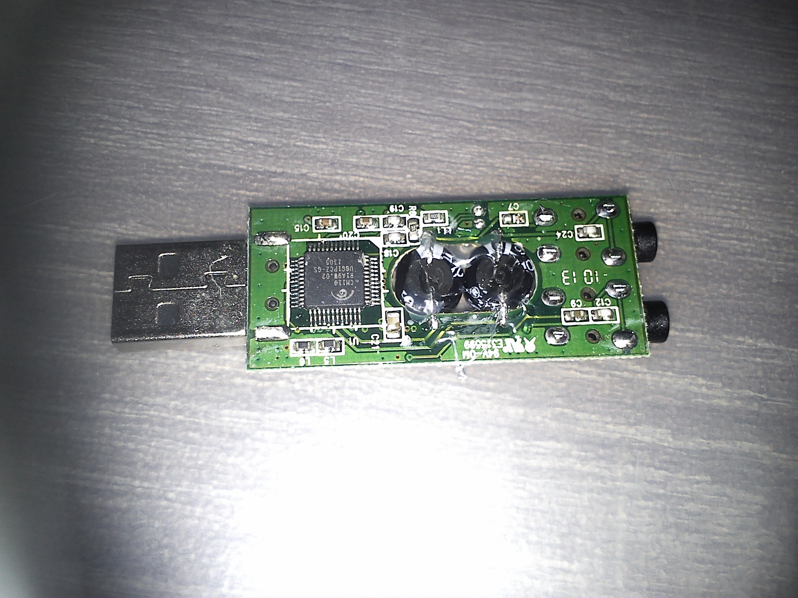

Der uC ist hin, da kannst du dir einfach ein neues Micro kaufen - das kann man nicht tauschen / reparieren. Wie kriegt man das denn überhaupt hin? Klaus.

Ok sry für die Werbung, ich habe einen Hub mit 7V zufviel angeschlossen und dann hat es meine Maus und mein Mikrofon gegrillt LG Tobi
Der Chip ist das Herzstück des USB-Teils des MICs, wenn dein Mic nicht grade 100 € gekostet hat lohnt keine Reperatur. Solltest du an deinem PC einen Anschluss für ein externes Mic haben (haben eigtl. alle) dann kannst du es da hin hängen (die Mic-Kapsel hält gewöhnlich auch 48V Phantomspeisung aus, sollte also noch leben), aber die USB-Fähigkeiten steckten in dem Chip.

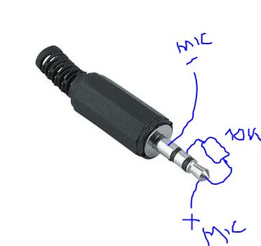

Eine Frage,es gibt 4 Kabel zweimal schwarz und rot, da steht: LD+, MIC+, LD-,MIC- kann ich die so ohne die platine anschließen das sie funktionieren? LG Tobi
Die beiden LD-Kabel gehören zu einer Lampe die den Betrieb anzeigt und bleiben einfach leer (man kann sie eigtl nicht sinnvoll an die Soundkarte anschließen). Die beiden MIC Kabel kannst du direkt an deine Soundkarte anschließen. MIC+ kommt an die Spitze vom Stecker, dann vom mittleren Ring ein Widerstand (10 k sind ein guter Wert) auch an die Spitze. MIC- kommt zum Schluss noch an den letzten Ring.
Kannst du das irgendwie demonstrieren oder auf einem Bild zeigen, weil das Micro ist mir sehr wichtig und ich bin eher ein newbie LG Tobi
Tobi., so schwer ist das jetzt nicht. Google mal nach einem 3,5mm Klinke Stecker. der hat 3 "Anschlussbereiche". Und dann wie bereits beschrieben, vll machst du einfach den Vorschlag? Wenn du noch etwas mehr basteln willst, kaufst du dir sone USB billig soundkarte und frikkelst die da rein. EDIT: Ach, was solls... Klaus.

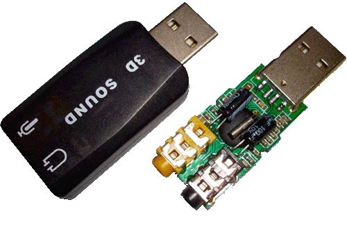

Und wie könnte man es hier machen?
Tobias Jung schrieb: > Danke, dumme Frage, wie macht man den 10k rein? Löten?
#3659330
Oder du lötest die Buchsen auf der Platine aus und machst da direkt das Mic und den Widerstand dran (ebenfalls löten). Wird am einfachsten sein, sofern du das Mic nicht an einer 3,5 mm Klinke brauchst. P.S: Ich hoffe du kannst löten...
