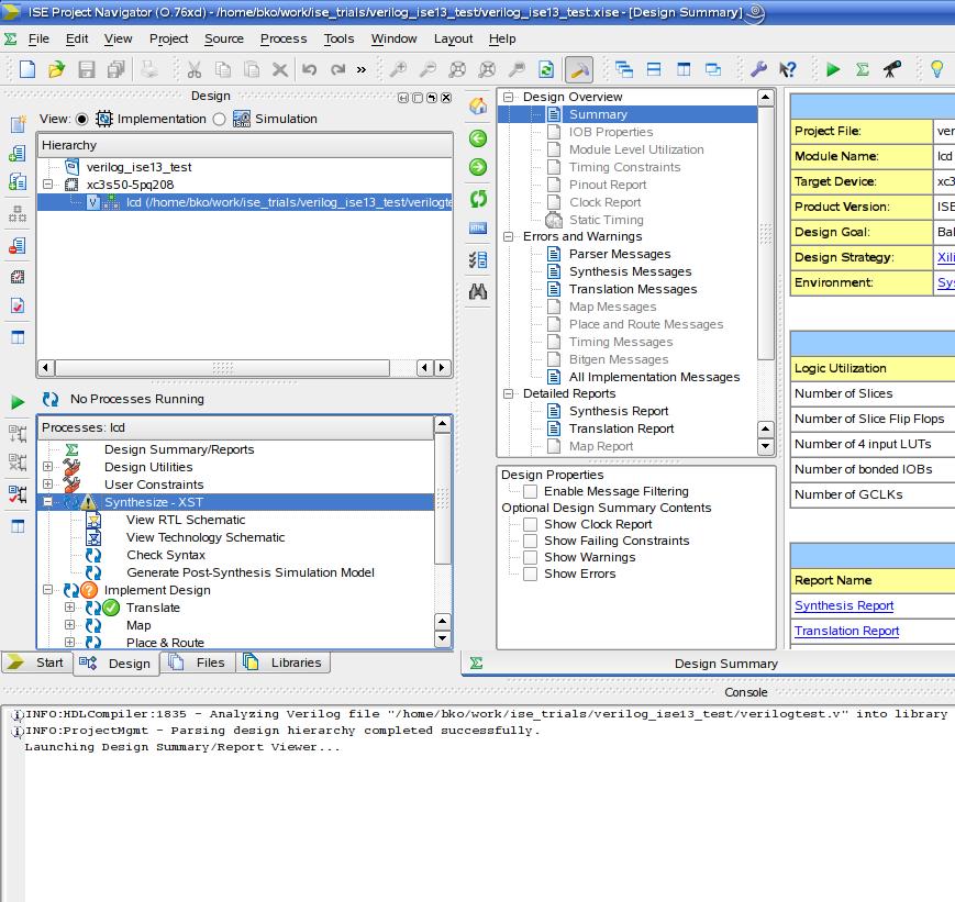

Gast #3662538
Prozess-Fenster (siehe Bild)
Links-klick auf >Synthesize-XST<
   - dann im folgenden popup-fenster >Process Properties< rechtsklicken
Dann sollte ein Prozess-Propertie-Fenster aufgehen,
dort dann >Synthesis Options< und dann
bei >Verilog Include Directories< weiter klicken...
