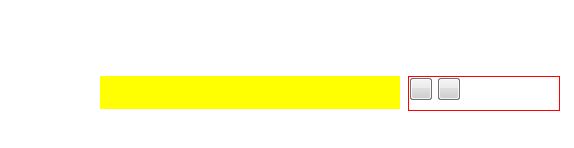

Ich will eigentlich nichts weiter als verhindern, dass das rote div in
das gelbe div "hineingeht". Also ab einer bestimmten width soll alles so
stehen bleiben wie es gerade steht. Nur wie soll ich das anstellen?
Ich habe mich mit min-width und max-width herumgespielt, das führt aber
zu keinem vernünftigen Ergebnis.
Irgendwie schein das Problem die richtige Skalierung zu sein, wenn Du
absolute Werte nimmst? Je nach Bildschirm- und Schriftgröße sind
absolute Angaben nur in EINERM Fall der Betrachtung optimal. Auf dem
Handy oder auf dem 24" stimmt dann nichts. Schau mal da.

wenn ich den letzten beitrag richtig verstanden habe, dann kannst du
dein problem mit einer einfachen mediaquery lösen.
unterhalb einer von dir festgesetzten grenze bekommt div2 kein float:
right (?, ist i.a. besser als position: absolute) mehr sondern wird
links ausgerichtet, evtl. wird auch das scrollverhalten des body-tags
angepasst.

1. Mediaquery sind ein teil von css3 und haben mit jquery nichts zu tun.
2. Wenn du float stat position:absolute für die positionierung
verwendest kann das Problem nichtmehr auftreten,  aber die elemente mit
float müssen dann aber in einem div mit display:inline-block liegen.
3. Wenn es nur um eine scrollbar ab einer bestimmten minimalbreite geht,
sollte ein
body {
  min-width: 800px;
genügen.
Falls das alles komplizierter sein sollte als es scheint und js nötig
wird, google nach addEventListener, onload, onresize, offsetWidth und
element.style. Die MDN ist immer gut. Aber bedenke: css ist einfacher
als alles in js berechnen und manuell anpassen.
