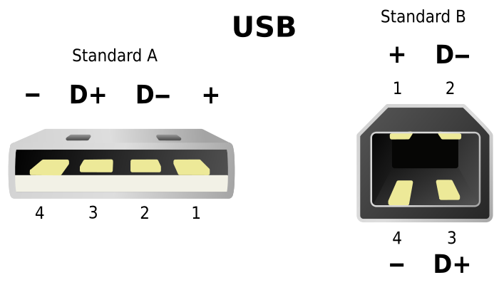

Ich habe mal eine frage. ich benötige stecker mit 5 Anschlüssen, welche
getrennt sind. Der USB 2.0 hat ja 4 anschlüsse innen drin und noch den
eigentlichen stecker. Nun habe ich die frage ob ich den eigentlichen
stecker auch nutzen könnte sozusagen als 5. anschluss... oder ist der
irgendwie mit einer der leitungen verbunden?

Kurze Antwort: nein. Lange Antwort: der 5. Anschluss ist für die
Abschirmung gedacht und liegt auf Masse. Auf dem Stecker an sich
befindet sich ebenfalls ein Masse-Anschluss.
Wofür könnte man das nutzen: eine anderes Potential bzw. ein anderer
Kreis für die Abschirmung verwenden. Bringt aber eigentlich nix.

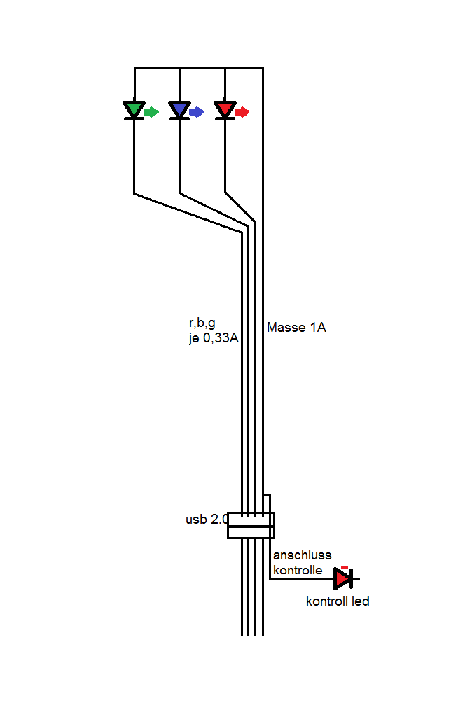

OP #3659452
nee da hängen high power rbg leds dran. ... glaub nicht das die
datenleitungen von usb 2.0 330 mA aushalten, bzw eine der leitungen 1A
rückleiten kann der 5. port ist sozusagen als kontrolle für die status
led gedacht. so wie auf dem bild

Persönliche Seite #3659639
Das ist Pfusch.
Es sollte tunlichst vermieden werden, verbreitete
Standard-Steckverbinder mit wohldefinierter Aufgabe für andere Zwecke zu
missbrauchen, da die Gefahr der Verwechslung und Beschädigung hier
durchaus besteht.
Nimm irgendwelche anderen 5-poligen Steckverbinder, es gibt auch welche,
die für höhere Strombelastung ausgelegt sind als ausgerechnet
USB-Stecker.

Nein, das ist voneinander getrennt.
