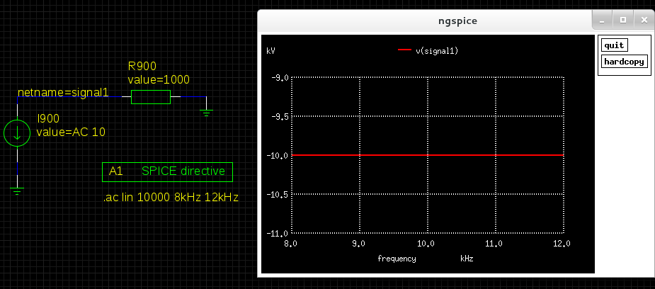

anbei eine AC-Simulation mit ngspice (meine erste).
Was sagt mir diese?
Zunächst einmal, dass diese primitive Schaltung nicht frequenzabhängig
ist. Irgendwie auch klar, ist ja auch kein Kondensator oder ähnliches
drin.
D.h. doch also: bei jeder Frequenz fließt durch meine Stromquelle ein
Strom von 10A (und führt zur gemessenen Spannung "signal1").
Was mir gerade nicht in den Kopf will:
Worauf wendet die AC-Simulation die Frequenzen an? Ich denke doch mal
auf den Strom der Stromquelle.

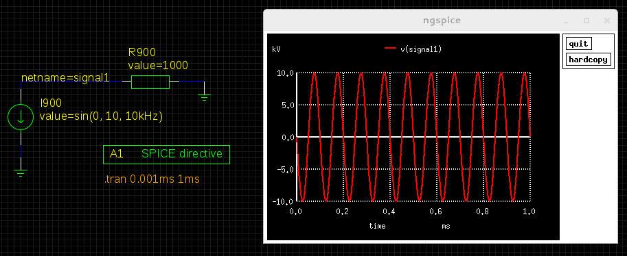

Aber wenn der Strom gemäß einer Frequenz schwingt, dann hat man ja je
nachdem zu welchem Zeitpunkt man gerade den Stromwert abliest einen
anderen Wert (=die angehängte Tran-Simulation). Welcher dieser möglichen
Stromwerte wird dann bei die AC-Analyse genommen? Ein Durchschnittswert?
Und richtig: das ist eine Anfängerfrage :-)
(ich muss auch gestehen, trotz mehrmaligen lesens des ngspice-manual
nicht so richtig verstanden zu haben, wie bei einer AC-Simulation nun
die Parameter an der Stromquelle zu wählen sind - beispielsweise um die
Stromamplitude oder einen Offset festzulegen. Aber ich denke, ich sollte
zuerst mal mein obiges Grundlagen-Verständnisproblem lösen.)

Die AC-Analyse ist einfach eine Betrachtung der Schaltung über
verschiedene Frequenzen. In deinem Fall zwischen 8 und 12 kHz. Da es
sich um Sinus-förmige Größen handelt (eben AC) reicht es, wenn du
Amplitude oder RMS kennst. Dass das Signal sich natürlich auch zeitlich
ändert braucht dich nicht zu interessieren.

Die AC Simulation ist dazu da, das Frequenzabhängige Verhalten einer
Schaltung zu simulieren.
D.h. deine Quelle (Strom oder Spannung) hat eine feste Amplitude, und
wird während der Simulation in der Frequenz durch-ge-sweept.
Wie du schon richtig erkannt hast, ist in deiner Schaltung ja nichts
drin, was irgendwie frequenzabhängig wäre.
Baue dir halt mal einen Tiefpass oder Hochpass (Widerstand und
Kondensator), und du siehst, was passiert.

Die AC-Analyse in SPICE berechnet die Amplitude über der Frequenz. Dazu
wird die Schaltung vorher linearisiert falls nichtlineare Bauteile
enthalten sind. Das gilt für alle SPICE Programme (ngSpice, Pspice,
LTspice, ...)
x-Achse Frequenz
y-Achse Amplitude und/oder Phase
Die Grafikausgabe in ngspice scheint hier das Vorzeichen in die
Amplitude hineinzurechnen. Das wird aber schwierig, wenn man nicht nur
0° oder 180° Phase hat.
(Bei LTspice wäre jetzt eine Amplitude von 10kV und eine Phase
von(-)180° angezeigt worden.)

Zunächst mal an alle: besten Dank für die Antworten! Y-Achse stellt die
Amplitude da. Das brauchte ich, um weiter zu kommen - und so langsam
fällt auch ein weiterer Groschen :-)
