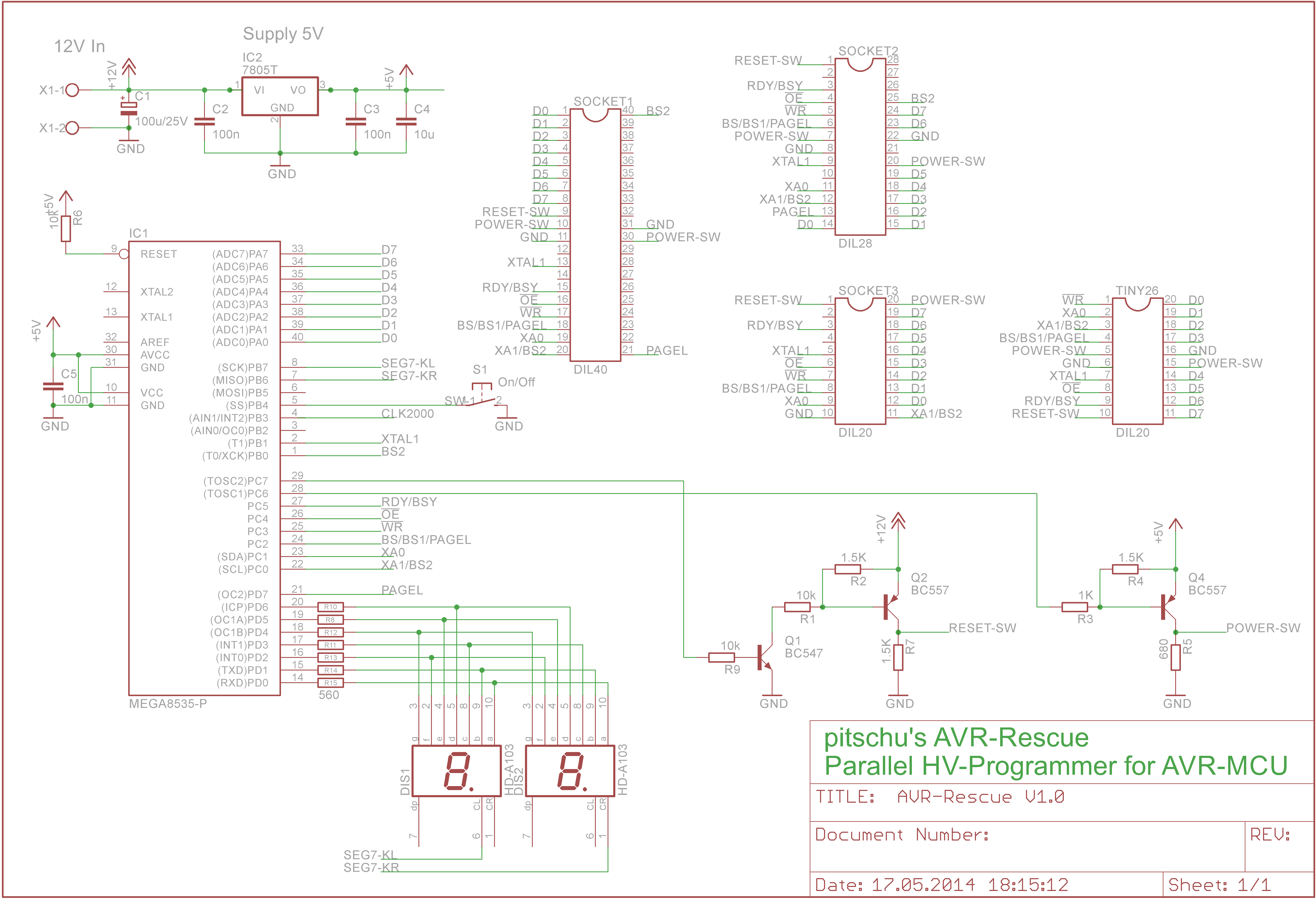

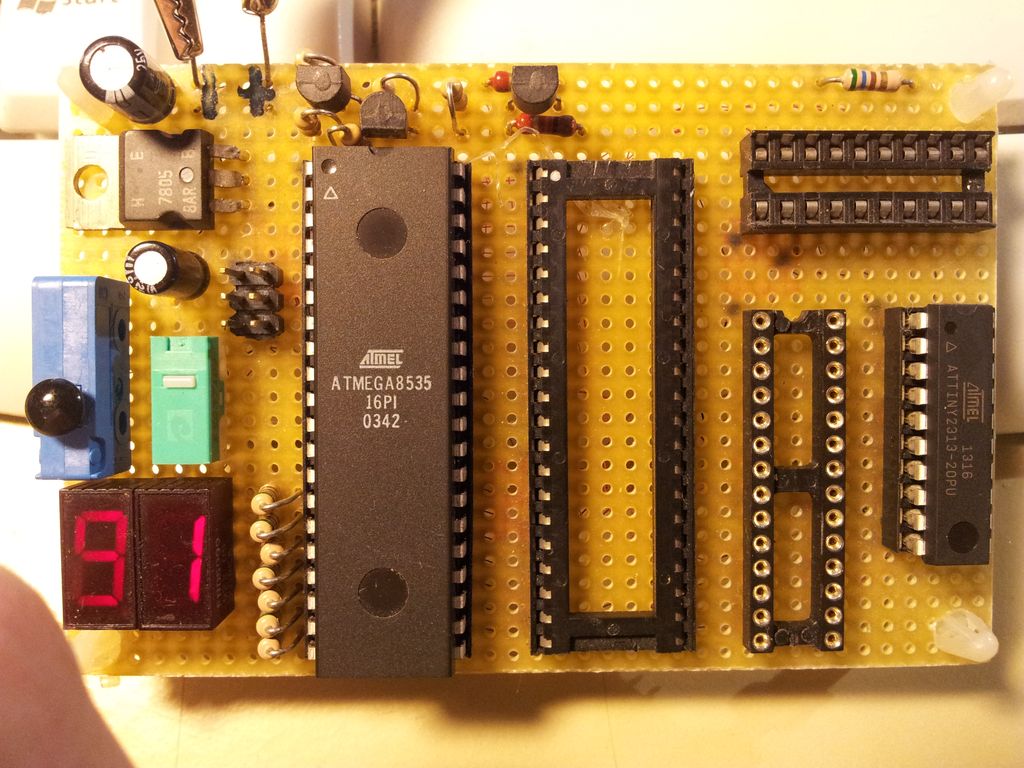

Nachdem gestern mal wieder ein mega168 wegen falscher Fuses die Arbeit
vollständig verweigerte und ich ihn nur mit HV-Programmierung in die
Welt zurückholen konnte, stell ich hier mal meinen standalone low cost
HV-Programmer vor.
Ein 8535 aus der Grabbelkiste liefert die notwendigen Signale an 4
DIL-Sockel. Zei 7-Segment Anzeigen dienen zur Kontrolle und zur Info
über Device-ID, Fuse-Einstellungen und Lockbits. Über einen Taster kann
man die Infos abrufen und die Vorgänge "Burn default fuses" oder "Erase
Device" starten. Gespeist wird das Teil mit 12V.
Der Source enthält die default fuses für über 100 AVR devices. Getestet
habe ich das Teil in den letzten Jahren mit den üblichen Verdächtigen
aus der Tina und Mega Reihe.
Die Bedienung ist simpel:
- Widerborstiges Teil in den passenden Sockel
- 12V anschließen
- Über kurze Tastendrücke kann nacheinander die Device ID (0, 1, 2),
Fusebits (low, high, extra) und Lockbits abgerufen werden.
- Bei Tastenfruck > 2Sekunden wird BF = Burn fuses angezeigt. Loslassen
und kurzes Drücken startet den Vorgang.
- Bei Tastendruck > 4 Sekunden wird CE = Chip Erase angezeigt. Loslassen
und Drücken flasht den Chip komplett
Mir hat es schon oft geholfen, ich hoffe dem ein oder anderen geht es
auch so.
Viel Spaß
pitschu

Gast #4062756
Ich habe diesen absolut Genialen Stand-Alone-Brenner nachgebaut.
Danke für diese Hervorragende Projekt!
Möchte an dieser Stelle nur anbringen, dass vor dem Fusebits brennen
evtl. der Chip gelöscht werden muss.
Ich hab einen Atmega32 auf dem ich ich ebenfalls die AVR_Rescue.hex
gebrannt hatte.
Habe zu Versuchszwecken (ob der DIL 40 Sockel des HV Programmers auch
funktioniert) bei diesem Atmega32 die Fusebits auf ext. Clock gestellt.
Beim Versuch die Fusebits zu brennen, wurde immer nur "00" bei Fuse Low
und "00" Fuse High geschrieben.
Erst nach dem ich den Chip gelöscht hatte konnten die Fuses wieder
richtig gebrannt werden.
