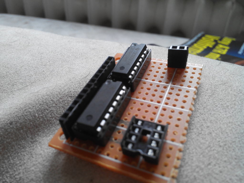

Zum Lernen des Umgangs mit Mikrocontrollern und Elektronikbauteilen
gehört natürlich auch obligatorisch Blink-Blink mit LEDs. Ganz typisch
etwa mit einem "dicken" Arduino ein einfacher 3x3x3-LED-Würfel.
Vor dem 4x4x4-RGB-LED-Cube wollte ich auch schon mal üben und habe mir
einen einfachen 3x3x3-Cube mit billigen weißen LEDs gelötet. Zunächst
habe ich den auch per Arduino Pro Mini angesteuert. Dabei ist mir aber
nicht ganz wohl - der ATmega328 kann eigentlich eine Menge mehr und ist
mit dem Blinken von 27 LEDs eigentlich fürchterlich unterfordert.
Also wollte ich eine Lösung, die etwas besser passt. Daher habe ich mir
zwei handvoll ATtiny85 bestellt. Zunächst habe ich damit ein
Schieberegister 74HC595 angeschoben - 8 LEDs lustig blinken lassen, ganz
ohne USB, Arduino oder sonstwas, nur Batterie anstöpseln. Ist soweit
schonmal ganz lustig (wenn auch der ATtiny85 mehr könnte, aber mit 8
Pins am µC ist das bereits eine spannende Leistung, 8 LEDs zu steuern.
Video davon hier: https://www.youtube.com/watch?v=clOOW0KXI-c ).

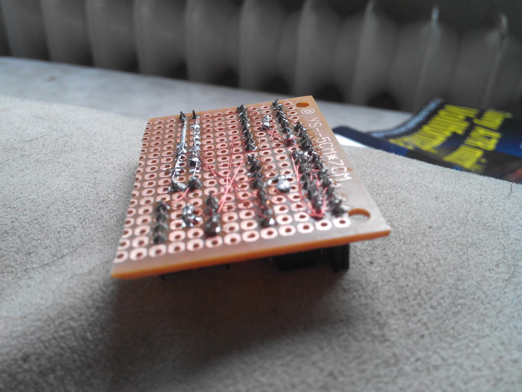

Blieb noch der LED-Würfel - 27 LEDs, einfacher Multiplex auf insgesamt
12 Leitungen. Eigentlich ganz einfach, zwei Schieberegister mit dem
ATtiny85 verheiraten, fertig. Gesagt, getan - das Platinchen zur
Ansteuerung ist in den Fotos oben zu sehen. Ich habe auch den Quelltext
mit angehängt, falls jemand so etwas auch mal bauen möchte und einen
Startpunkt sucht.
Ich habe nur paar ganz rudimentäre Animationen gebastelt, vielleicht
habe ich ja noch Lust und erweitere das etwas. Finde das aber so schon
ganz hübsch für den Anfang :)
ATtiny85-getriebener 3x3x3-LED-Cube in Aktion:
http://youtu.be/vKkzdwWS5zs

Edit: Einen Vorteil habe ich gar nicht erwähnt - die ATtiny85 kosten so
ein Euro das Stück, die Schieberegister je nach Abnahmemenge 10-20
Cents. Das ist doch deutlich günstiger, als einen Arduino damit zu
belegen ;)
