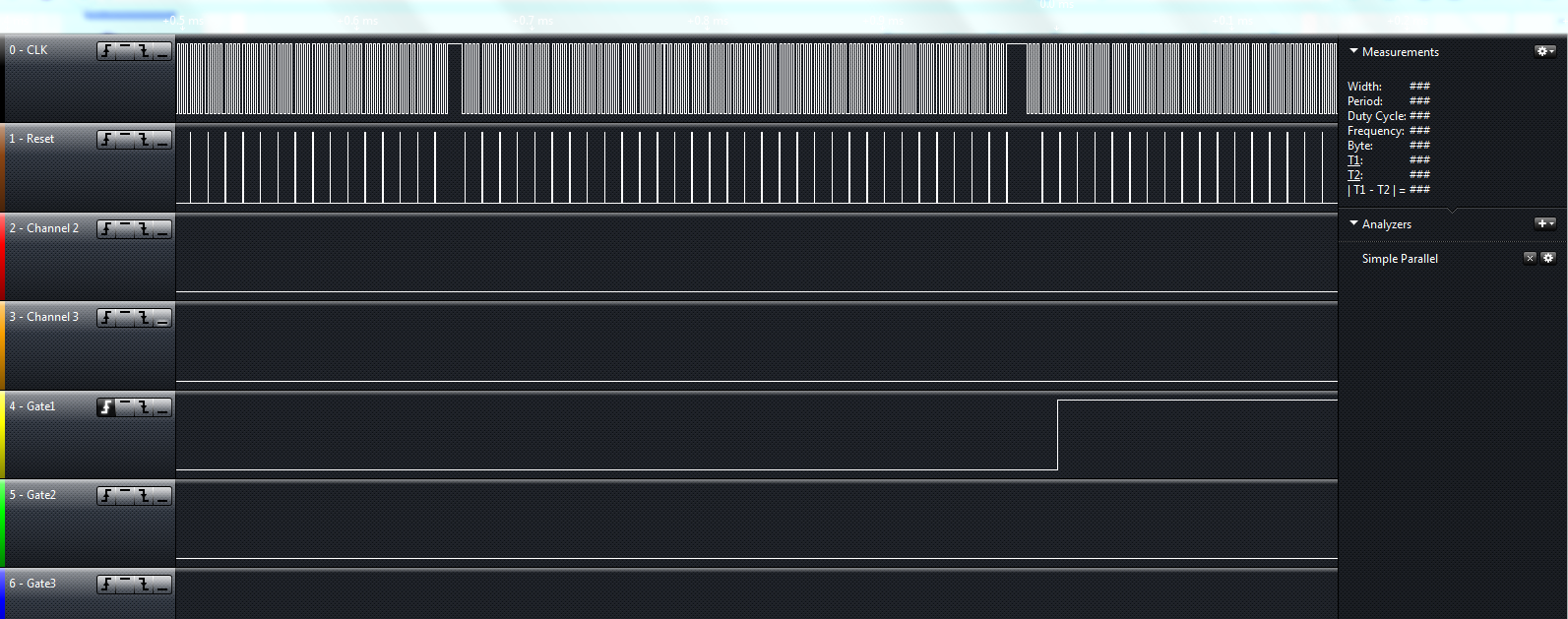

ich arbeite gerade an der Software zur Ansteuerung meines diskret
aufgebauten DA Wandler Board. Neben der MIDI Impementierung soll auch
ein 61 Tasten Manual ausgewertet werden. Habe jetzt bedenken dass das
alles nicht schnell genug ist.
Die Erzeugung der Gate, CLK und Reset Signale funktioniert so weit.

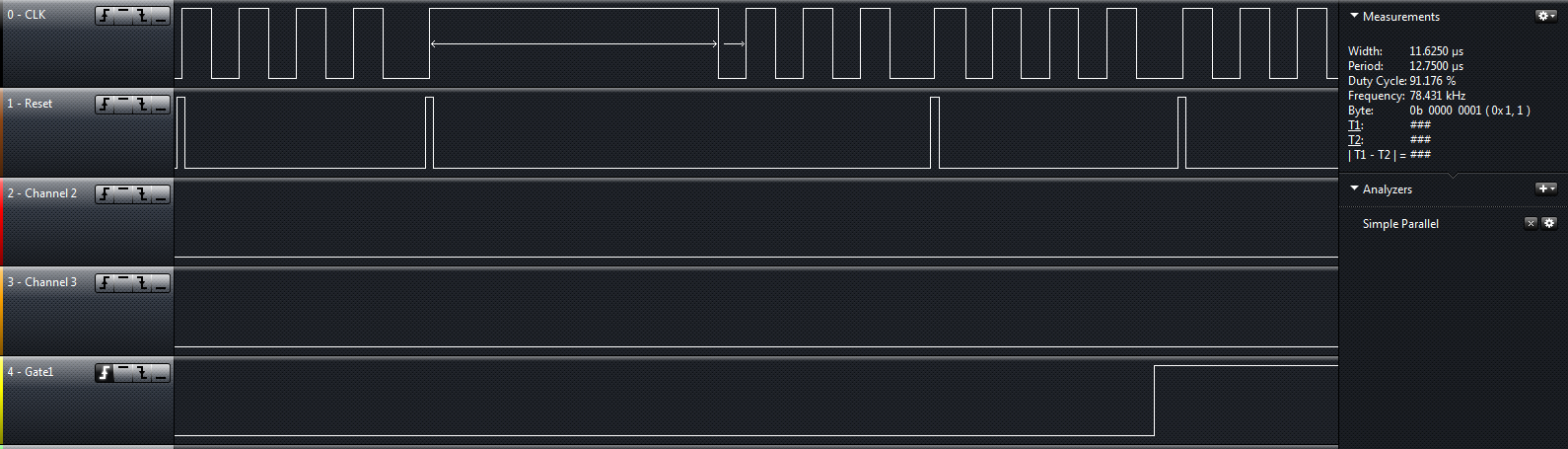

Nur habe ich auf dem Logik Analyser immer wieder Abschnitte auf dem mein
CLK Signal "breit" wird (siehe Screen shoots). Hat jemand eine Idee an
was das liegen könnte?
Als Prozessor kommt ein Atmel 2560 auf einem Arduino MEGA 2560 zum
Einsatz.
Das Signal wurde wie folgt aufgenommen:
Taste auf Midi Keyboard gedrückt und auf dem GATE1 Ausgang den LA
getriggert.

OP #3660417
ich denke ich habe hierfür die Ursache gefunden. Es ist die Interrupt
Routine die bei jedem ankommenden MIDI Signal ausgelöst wird.
Alle 86mS kommt hier ein Signal an ob ich was Spiele oder nicht.
Active Sensing sollte alle 300mS etwas senden.
Vielleicht liegt das an der MIDI Implementierung meines DX7.
Dieser sendet ja auch kein NoteOff sondern NoteOn mit Velocity 0.

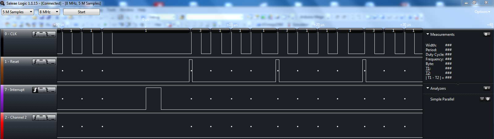

Die Verarbeitung dauert 1,7µS. Habe nochmal ein Screen shot gemacht.
Hierzu habe ich in der Interrupt Routine am Anfang ein Port auf High und
am Ende der Routine auf Low gesetzt und darauf getriggert.
Die Verarbeitung eines NoteOn Events dauert 5,3µS.
Bringt es etwas wenn ich in der Interrupt Anweisung die Funktionsaufrufe
vermeide? Oder macht das der Compiler für mich?
Oliver
