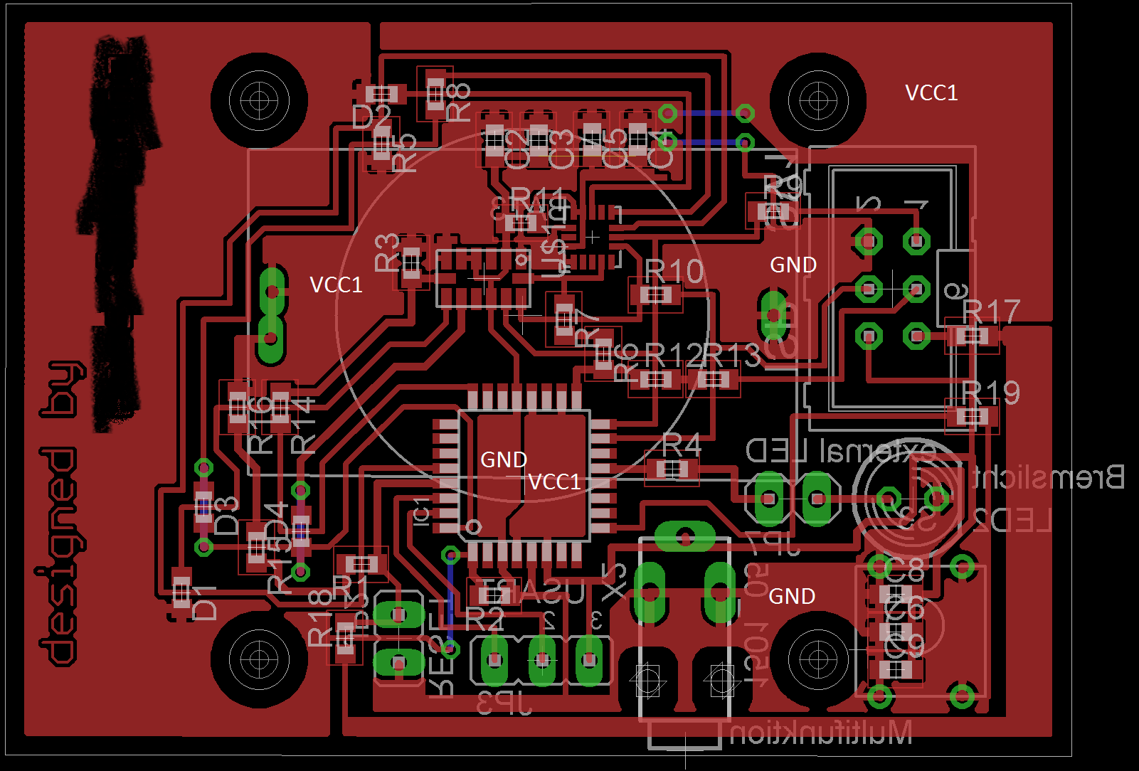

Hallo Community,
ich bin ein Frischling was Layouten angeht. Ich habe mich dennoch
belesen und versucht es bestmöglich anzuwenden.
Ich würde mich über konstruktive Kritik freuen, denn ich möchte auch
etwas lernen.
Mich persönlich interessieren die nötigen Leiterbahnbreiten und die
dazugehörigen Abstände, die nötig sind. Ich habe Leiterbahnbreiten
zwischen 0.3 und 0.4 benutzt. Vor dem Layouten habe ich die
Standardeinstellungen beibehalten, weil ich es nicht besser wusste.
Bei v2 des Layouts habe ich diese großen Potenzial-Flächen benutzt. in
erster linie um dem Fräser etwas arbeit abzunehmen. habe die flächen
gekennzeichnet. bin mir da auch nicht sicher ob so etwas zulässig ist.

Schön, dass du was lernen willst!
Das Layout ist für den Anfang gar nicht so schlecht, besser geht es aber
immer. ;)
Eine Frage vorweg: Kann dein Fräser überhaupt die feinen Pads für die
QFNs zuverlässig fräsen?
Dann fällt auf, dass Kondensatoren oftmals nicht optimal plaziert sind.
Besonders die für den Microcontroller müssen deutlich näher ran. Du
solltest versuchen, gerade die kleinen 100nF-Kondensatoren so nah wie
möglich an die Pins zu packen. Und zwar möglich so nah wie möglich, 1cm
Abstand oder weniger sind anzustreben. C6, C8, C9 geistern z.B. am
anderen Ende der Platine rum: Da sind die ziemlich wirkungslos.
So eine Schaltung freut sich übrigens auch darüber, wenn auch ein paar
Kondensatoren etwas höherer Kapazität da sind. Es ist nicht so klar, was
du damit machen willst, aber gerade wenn etwas mehr Strom gezogen wird,
würde ich noch Kondensatoren mit 10uF und 47uF/100uF empfehlen. Die gibt
es auch in klein und das stabilisiert die Spannung einfach.

wenn Du Flächen füllst dann
a) stelle eine vernünftige Anbindung sicher. Also nicht einfach "pour
und forget". Die Fläche auf der linken Seite ist NICHT sorgfältig
verbunden sondern nur über R2.
b) fülle möglichst keine Signale. D1 und D2 sind großflächig mit der
Fläche auf der linken Seite verbunden. Das lockt geradezu die
EMV-Probleme.

Hallo Peter,
Masseflächen werden immer kurz oder über einige Vias in der Fläche
angebunden. Das geht bei Dir nicht da Du ja einseitig bist. Also am
besten DICKE Verbindungsleitungen. Die Leitung unter R1 wäre dazu nicht
tauglich.
Peter Ullrich schrieb:
>> EMV-Probleme.
> Das macht Sinn. Sollte ich dann eine GND-Fläche um die gesamte Schaltung
> legen?
Muss nicht sein. GND-Flächen werde erst so richtig wirksam wenn
Doppelseitig gelayoutet wird.
rgds

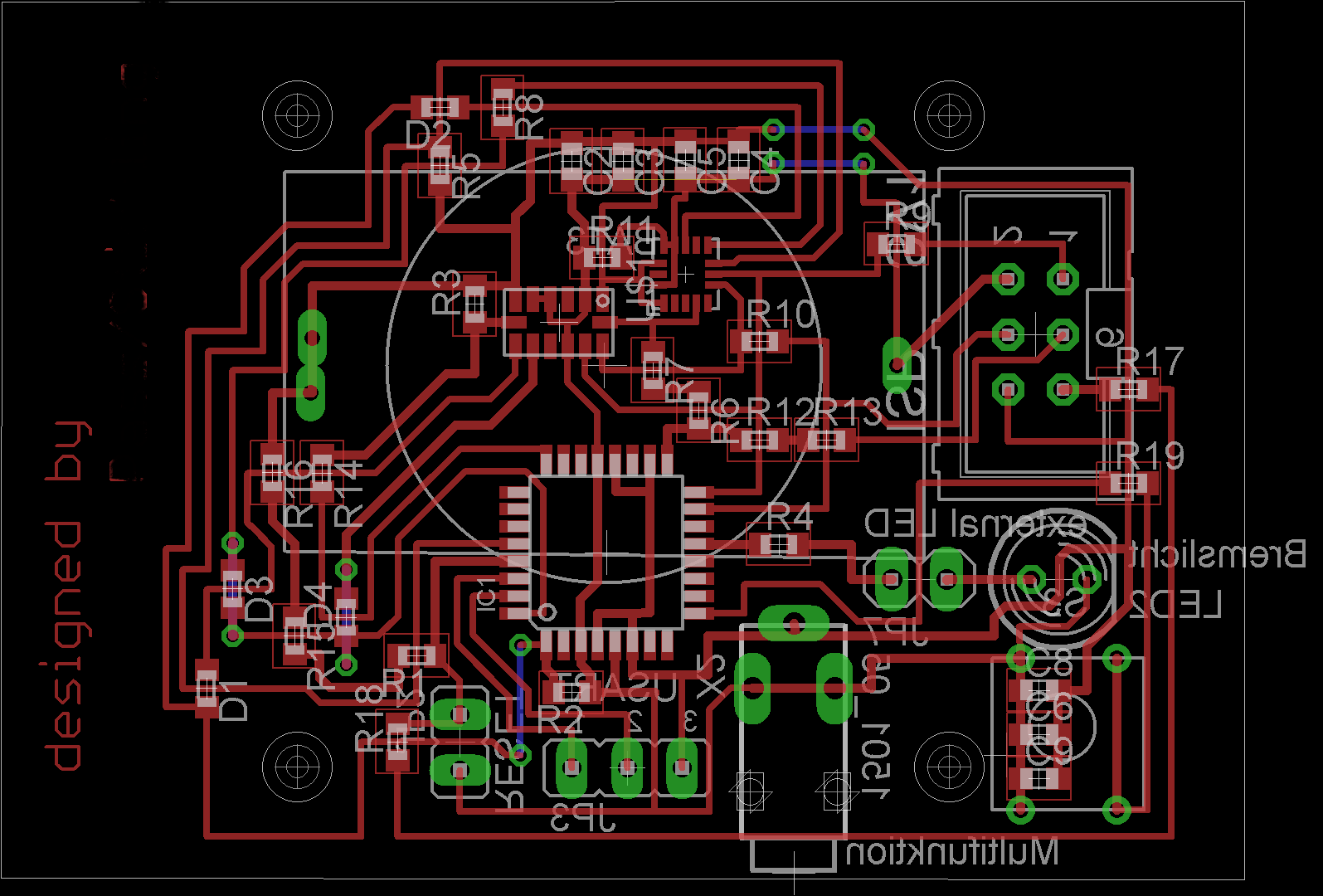

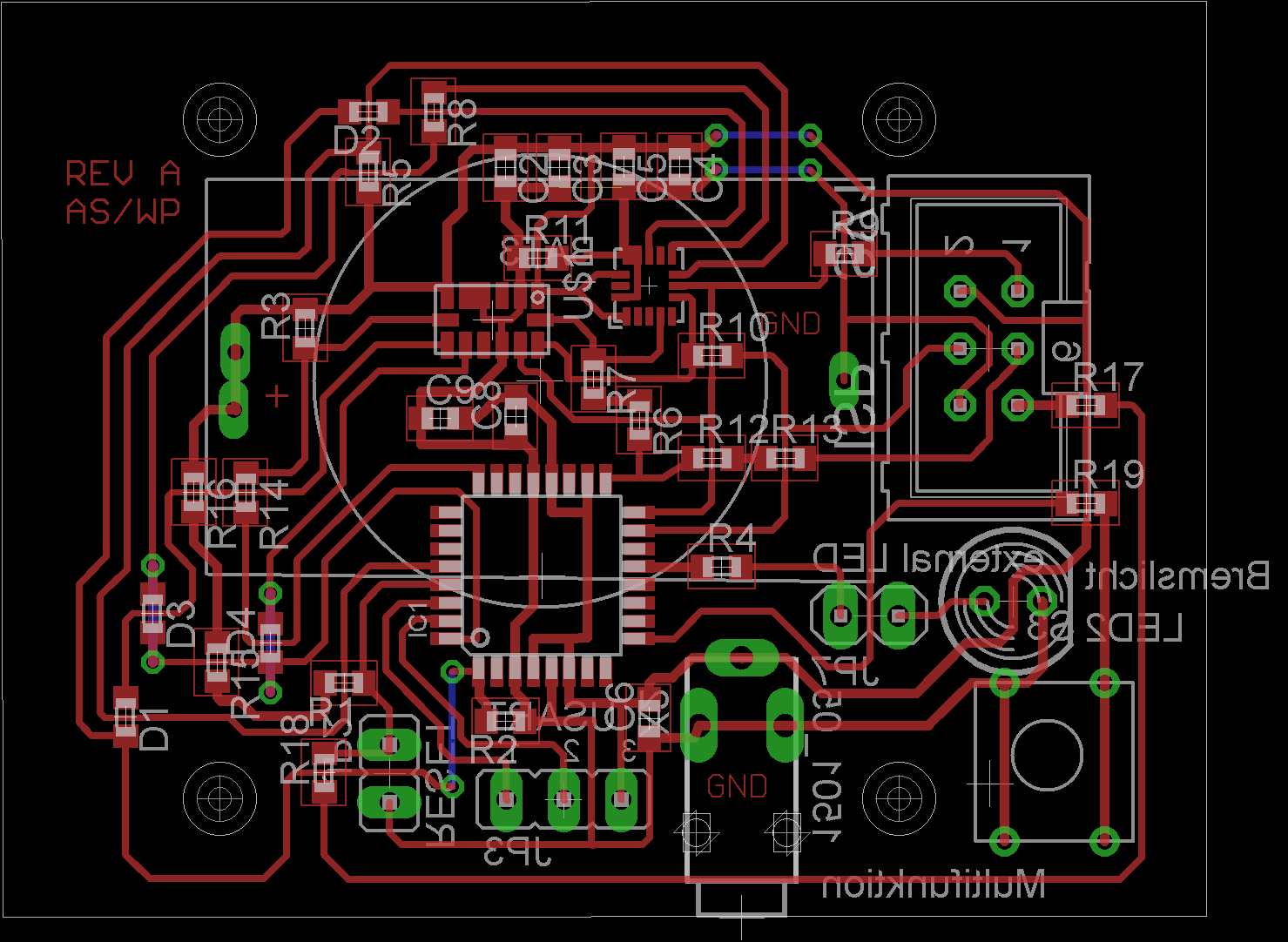

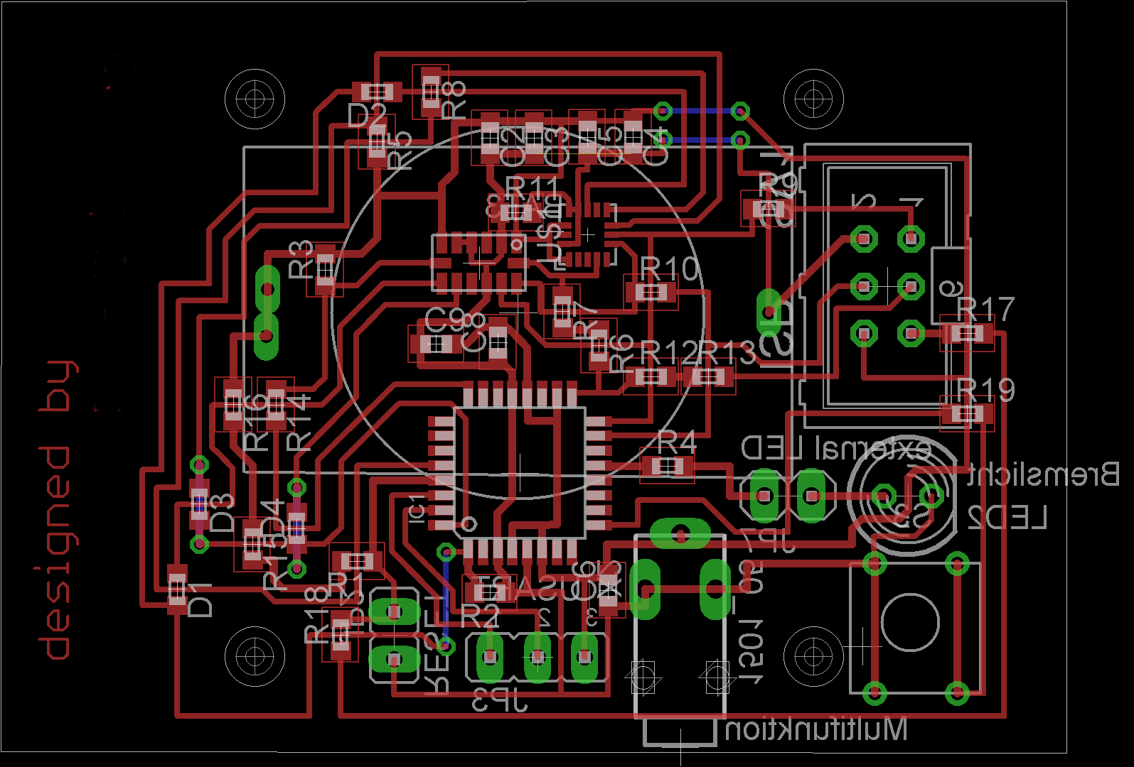

Ich habe mal die Schaltung optimiert. Die Kapazitäten habe ich nun
umgelegt.
Den Mikrocontroller um 45° zu drehen habe ich aus Platzgründen
vermieden. Ich werde mir dies doch für ein nächstes Projekt merken und
erproben.
Habe jetzt weder GND- noch VCC-Pads benutzt. Ich lade die Schaltung, wie
sie vorher war auch nochmal hoch um einen direkten Vergleich
nebeneinander zu haben.
Weitere Verbesserungsvorschläge und Tipps sind erwünscht. Ansonsten
werde ich das Ergebnis schonmal dem Professor vorlegen.

Ich würde R17 und R19 noch weiter nach rechts setzen.
Beim Bestücken sind nach aktuellen Stand die Widerstände zwischen der
PCB und dem Wannenstecker (ISP).

Eines solltest Du auf jeden Fall noch beachten:
Die Abblockkondensatoren der ICs sollten immer SO NAH ALS MÖGLICH am
Bauteil liegen - das tun sie aktuell überhaupt nicht! So nah als möglich
heißt z.B. etwa 5mm sonst erfüllen Sie nicht den Zweck.
Als Endprodukt würde ich da noch dran feilen, das ganze doppelseitig
machen und in China (e.g. Iteadstudio, elecrow) Muster bestellen (etwa
15EUR für 10 Stück. Die sind dann mit Lötstoplack, durchkontaktiert und
verzinnt - also wirklich schon professionell.
Feilen:
Die ganzen 0-Ohm Brückenwiderstände raus.
Gleiche Leiterzugbreiten (ich denke da geht 0,25mm und 0,3mm
durcheinander).
Anordnung der Lötverbindungen (Stecker, Buchsen, Taster, LEDs, ...)
Optimierung der Anordnung der ICs
90Grad Winkel raus (das diskutiere ich jetzt nicht sonst wird das ein
Glaubenskrieg)
rgds

Was war deine Aufgabenstellung ?
" Schaltplan machen und Bauteile nach deinen Wünschen platzieren und
alles verbinden " ? Wenn ja, dann hast du das erfolgreich geschafft.
Willst du beeindrucken oder aus der Masse hervortreten, dann muss das
Layout nochmal ändern.
Die Platine geht noch kleiner, eine andere Platzierung und Ordnung der
Bauteile würde die Platine besser aussehen lassen.
Die 45 ° Winkel solltest du dir schon mal angewöhnen. Alleine wenn du
den IC um 90 Grad gegen Uhrzeigersinn drehst, lassen sich die
Leiterbahnen besser routen.
Die Wörter „ Designed by „ kannst du dir sparen, die bringen kein
nützlichen Mehrwert.
Dein Name und Semester oder deine Immatrikulationsnummer reichen völlig.
Schöner wäre es ein kurzer Titel der Platine mit Versionskennung.
Du kannst alle Leiterbahnen in 0,3mm routen, die Vias mit 0,4mm Bohrung
und 0,8 -1mm Durchmesser, das ist angenehmer beim Löten der Brücken.
Durchkontaktierungen für THT Bauteile oder mechanisch stärker belastete
Verbindungen würde ich mit einem größeren Durchmesser machen, also die
Bohrung wie im Datenblatt, aber der Durchmesser des Kupfers drum rum
größer.  Oder mit Teardrops oder zumindest mit dickeren
Leiterbahnstücken raus gehen (z.B. 1mm und dann auf 0,3mm verjüngen).
Zwischen zwei Pins von den Sensoren hast du mit einer Verbindung ein „H“
erstellt, ich würd die Fläche füllen, es sieht dann wie ein großes Pad
für zwei Pins aus.

Da du schon bei Version 1a bist ist es nur anzuraten die Versionsnummer
in Kupfer zu machen, es gibt auch Pinouts die dem erste Pin eine andere
Form geben. Grund ist, dass der teure Bestückungsdruck gerne eingespart
wird.
Alle lebenswichtigen Informationen sollten also in Kupfer vorhanden
sein.

und Distanzbolzen sind zumeist größer als der Schraubenkopf.
Routing:
Der kürzeste Weg ist immer der beste, also 45° Winkel machen, und das so
früh wie möglich. Bei Eagle nicht nachträglich Rumpfuschen sondern ripup
und neu routen, geht am schnellsten.
Bestückungsdruck:
Man kann die Texte vom Bauteil trennen und dann geschickt platzieren.
Spezial Tipp für Eagle:

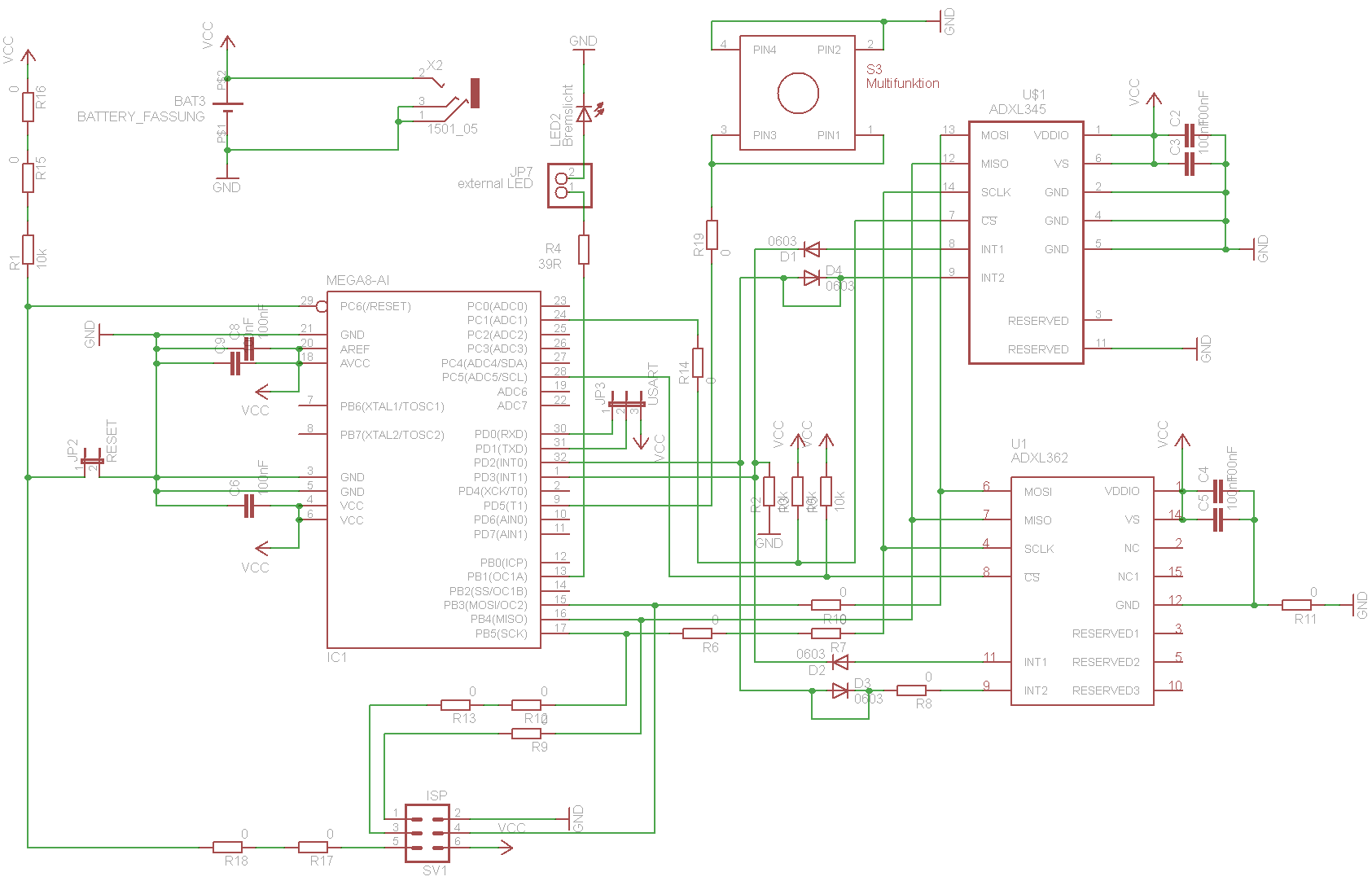

Im Schaltplan die Bauteile mal bewegen und schauen ob alle Pins
angekoppelt sind, nur weil da ein grüner Strich ist, bedeutet das gar
nichts !
Dann ERC und DRC. An der Mega sind mindestens zwei Pins nicht geroutet!

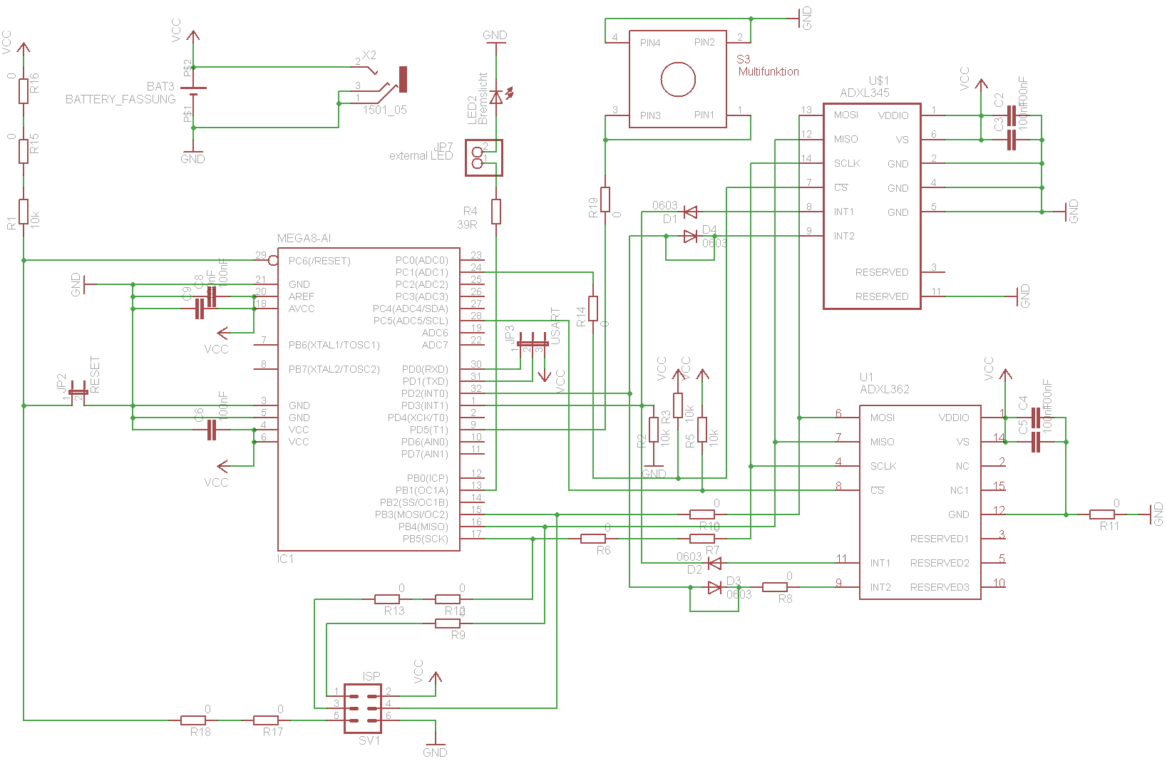

OP #3664416
Gunther schrieb:
> Bitte die Pins 2 und 6 am ISP vertauschen, sonst knallt es bei
> Programmieren.
Sehr wichtig. Der Tipp kam in letzter Sekunde. Dickes Danke.
Habe jetzt versucht in der Kürze so viele Tipps wie möglich umzusetzen.
Ein neues Layout kam nicht in Frage. Wir müssen uns mit dem Zeitplan
ranhalten. Wir benutzen eine Fräse, die bei Testläufen auch die kleinen
Pads des Sensors sauber trennen konnte. Im nächsten Schritt soll die
Lötpaste entweder mit dem "Fräs-Automaten" oder mit Hilfe einer Maske
und einem Siebdruck aufgetragen werden. Dann wird noch bestückt und die
Platine kommt in den Ofen.
Ich bedanke mich bis hierhin schonmal an alle Helfer.

Sorry, das die Pins an der Mega nicht gerouted sind war falsch
meinerseits,
aber bei C3-C5 ist ein Luftlinie !?
Ratsnest zeigt auch an wie viele Luftlinien noch da sind, DRC sagt nix
dazu !

Da zwischen ist eigentlich das selbe Signal. Aber wegen einer 0-Ohm
Brücke meckert er, dass dort eine Verbindung fehlt. Ich hab schon
probiert das Signal umzubenennen, aber EAGLE wollte mich nicht machen
lassen. Gibt's da auch einen tipp? Im Forum habe ich natürlich auch
schon gesucht...

Ich lade mal ein Bild der gefrästen Platine hoch. Da sieht soweit
eigentlich alles ganz gut aus.
