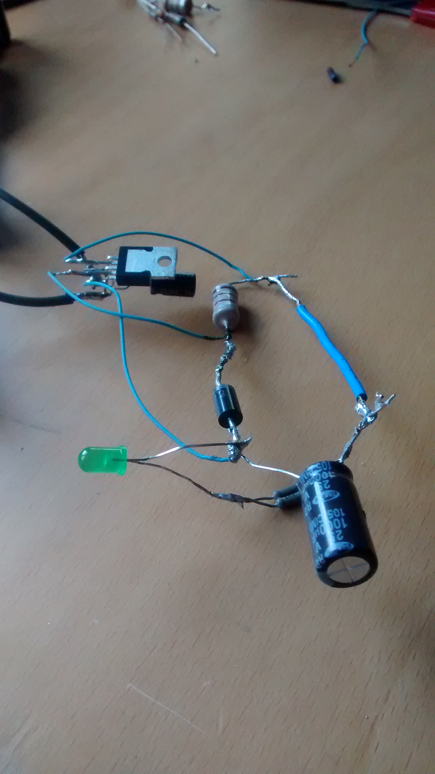

Guten Morgen,
ich hab da ein kleines Problem. Für einen NAS nutze ich einen LM2576 mit
Standartschaltung(1.Seite im Datasheet) um die 12V von Stecker (externe
Festplatte) auf 5V herunterzuregeln um meinen integrierten Hub und
Raspberry PI zu powern.
Nur leider funktioniert der Spannungswandler nicht. Jetzt habe ich
ziemlich lange löten müssen, um einige Teile zu befestigen (ich bin
nicht der beste Handwerke ^^).
Was nun passiert: die Spannung am Ausgang des LM2576 steigt von 1,23V
kontinuierlich an, circa 1V/2Sek. Jetzt habe ich zwar keine Last daran,
aber er sollte doch trotzdem nur 5V ausgeben.
Wo habe ich denn jetzt ein Problem?
Christopher
edit:
auch scheint es einen Unterschied zu machen, ob ich den On/Off Switch
offen lasse oder an GND lege, obwohl beides laut Datenblatt das selbe
erzeugen sollte.
Ich nehme mal an, der LM ist kaputt?

Mach mal bitte ein (paar) Foto(s), vielleicht erkennt man einen Fehler
auf der Platine.
Allerdings kommt man wahrscheinlich ohne Messungen nicht besonders
weit...
Christopher H. schrieb:
> Standartschaltung
Hach...
Hast du dauch das Standar-d-layout verwendet und die "TEST CIRCUIT AND
LAYOUT GUIDELINES" aus dem Datenblatt beachtet?
Welche Spule und welche Kondensatoren hast du verwendet?

Im Gegenteil, Datasheet(TI): "The ON /OFF pin should not be left open."

Der Switcher hat einen Leckstrom (max 2mA bei Vo=0V), der irgendwo hin
muss. Wenn der grösser ist als der Leckstrom der Diode, dann läd sich
ohne Last damit der Ausgangselko auf. Kann man beispielsweise eine
LED(+R) als Betriebanzeige dran hängen.

von Christopher H. (apfelring)
Vielen Dank für die vielen Antworten, sieht wohl so aus, als müsste ich
noch jede Menge lernen.
Als Bauteile habe ich die hier gewählt:
Spule: L-XHBCC 100µ
Diode: 1N 5822
Großer Kondensator:
http://www.reichelt.de/Elkos-radial/RAD-105-1-000-25/3//index.html?ACTION=3&GROUPID=3143&ARTICLE=42406&SHOW=1&START=0&OFFSET=16&;
Kleiner Kondensator:
http://www.reichelt.de/Elkos-radial/RAD-105-100-35/3/index.html?&ACTION=3&LA=5000&GROUP=B312&GROUPID=3143&ARTICLE=42401&START=0&SORT=artnr&OFFSET=16
Entschuldigt die reichelt Links, die sind so lang.

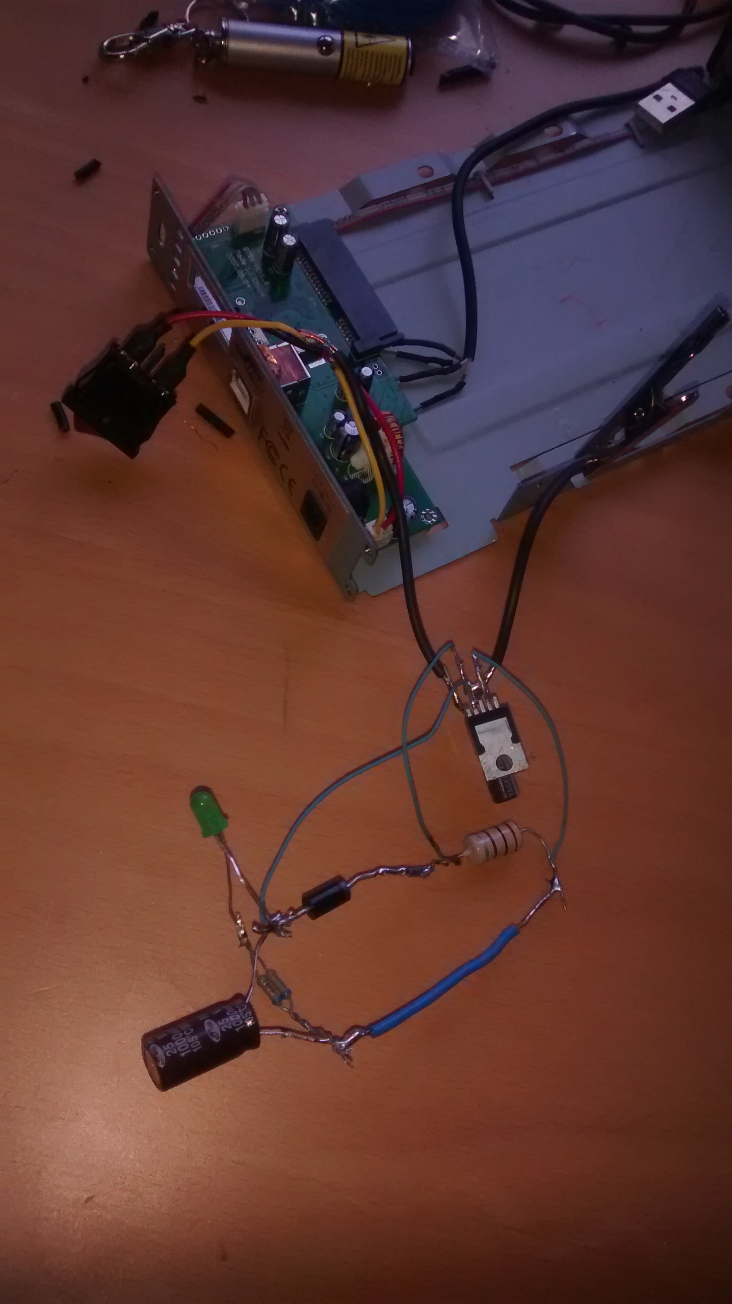

Auf den Bildern kommt der kleine Kondensator nicht wirklich zur Geltung,
der ist aber direkt auf den 2 Pins drauf, mit dem negativen Streifen zum
GND Pin.
Auch habe ich das ganze mal mit LED und Vorwiderstand gemacht, an sich
sollte die Aufleuchten, wenn da 5V anliegen (R= 2x 300 Ohm parallel)
Jetzt liegt die Spannung zwischen 5V und GND bei 1,83V. Konstant.
Auch liegt das GND Kabel quer über dem ON/OFF Pin und GND.
Ansonsten gibt es keine direkten Querverbindungen zwischen den Pins.

Dieses "Layout" wirkt selbst für einen harmlosen Genossen wie den LM2576

Dann hättest du mal sehen müssen, wie das aussah, bevor ich den für die
Bilder neu gelötet habe ^^
> Spule: L-XHBCC 100µ
Eigentlich nimmt man für sowas Speicherdrosseln. Bei R laufen die unter
"Power-Unduktivitäten", also sowas wie L-PISxxx.
> Großer Kondensator:
Low-ESR wär besser.
>> Spule: L-XHBCC 100µ
>> Großer Kondensator:
> Low-ESR wär besser.
Besser oder notwendig?
von (prx) A. K. (prx)
Kurzfristig gibts so bloss deutlich mehr Ripple auf der Spannung.
Langfristig notwendig, weil dir der normale Cap irgendwann verreckt.
> Spule: L-XHBCC 100µ
100µH/1,6A passen auch nicht so ganz zum LM2576. Entweder 100µH mit
passendem Maximalstrom, oder die Drossel hat 1,6A (Laststrom dann max
1,3A) bei passender Induktivität. Zur Dimensionierung siehe
Datasheet(TI) Seite 12-13.

Erst stieg es ab 1.23V stetig an und jetzt hast du 1,83V...
Ist das ein LM2576 mit fester Ausgangsspannung ?
Oder einer mit variabler Ausgangsspannung?
Dann muss an den Feedback Pin noch ein Spannungsteiler, je nach
gewünschter Ausgangsspannung...
Siehe Figure 21 im Datenblatt.

Tatsächlich, ich habe den adj bestellt. Oh man, wie mir das nicht
aufgefallen ist...
Ich fasse also mal zusammen:
Spannungsteiler rein, mit Faktor 3,065 und r1 zwischen 1k und 5k.
Andere Spule rein - - > Speicherdrossel
Low esr Kondensatoren, damit das länger als bei Monat läuft.
Hab ich was vergessen?
Und das ist vermutlich genau jene Spannung, ab der die LED den Leckstrom
des Schalttransistors wegfrisst.
