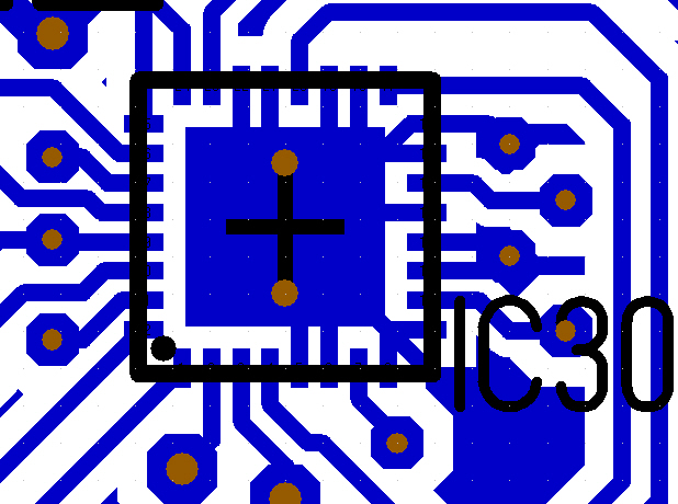

ich möche bei einer 2-lagigen Platine (70µ FR4)
den Ground der Unterseite (Massefläche) mit dem
SMD-PAD (auch Ground) auf der Oberseite verbinden.
(siehe Anhang)
Die Kupferhöhe der restlichen Pins sollte doch
die gleiche Höhe haben ?
Ergeben sich durch die Vias Nachteile?
Grüße runout
Das ist vollkommen üblich so.
Vorteil: GND Pad des ICs ist meistens auch Kühlfläche, und die wird dann
auch thermisch mit dem Kupfer auf der Unterseite verbunden. Meist sieht
man hier noch mehr als 2 Vias.
Die Bohrung dieser Vias darf allerdings nicht zu groß sein (<=0.3mm),
ansonsten fließt dir zu viel Lötpaste unter dem Pad durch die Vias ab.
Sie muss, deshalb sollte man das sowohl mit dem LP-Hersteller als auch
dem Bestücker besprechen. Lässt sich beim Bestücken das IC nicht sauber
aufsetzen, ist die LP unbrauchbar, und wenn sich nicht genug Paste
aufbringen lässt, um die Vias mit zu füllen, ebenfalls.
Georg

Quatsch. Natürlich können die im Reflow-Verfahren oder von mir aus auch
mit Heißluftfön gelötet werden, aber nicht mit dem Layout...
Das obige Layout ist das Problem.
Die Anschlusspads zu kurz. Sollten mehr überstehen und Oval sein oder
zumindestens abgerundet. Vor allem die Pads in den Ecken.
Möglichst keine Leiterbahnen vom mittleren Pad zu den Außenpads, auch
wenn es sich so schön anbietet. Natürlich mehr DKs in das mittlere Pad,
aber symetrisch! Das mittlerPad sollte auch abgerundete Ecken erhalten.
Ist doch bei Target kein Problem.
Leiterbahnen immer nur von der Stirnseite der Pads wegführen. Soetwas
wie links oben, links unten, rechts unten und rechts oben ist absolutes
no-go.
Zwischen inneren Pad und den Pads außen sollte so viel Abstand sein,
dass da noch Lötstopplack zwischen passt.
Leiterplattenhersteller-Vorgaben beachten.

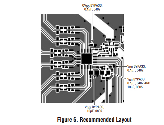

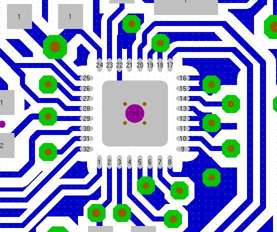

so, ich hoffe alle Tipps von "..." eingearbeitet zu haben.
das empfohlene Layout im Datenblatt des LTC1408 kommt dem sehr nah.
vier vias unterm centerpad verbinden die (analog)massen
Kritik (aber viel lieber Lob) erwünscht.
Grüße runout
ähm, irgendwie ist das alles, nur nicht ansatzweise nah am empfohlenen
Layout...
Die Layoutempfehlung hat alle differenziellen Eingänge sauber als
Pärchen auf dem oberen Layer herausgeführt, jeweils von den
Nachbar-Eingängen getrennt durch eine Massefläche.
Dein Layout ist ein irres Gewusel aus Durchkontaktierungen und
isolierten Kupferinselchen, ohne eine erkennbare Masseführung...
Nicht einmal die Anbindung der Massepads an das innere Pad hast du aus
dem Layoutvorschlag übernommen.
Also, ich sehe da kaum entfernte Ähnlichkeit, geschweige denn "Nähe" zur
Layoutempfehlung.
Wenn es schon eine Layoutempfehlung gibt, warum übernimmst du sie nicht
einfach?

Ich verwende den ADC nur mit unipolaren Eingängen.
Die Layoutempfehlung passt dafür nur bedingt.
Die Massen DGND (Pin3) und AGND sind getrennt.
Aus den Ansichten "oben" und "unten" geht das AGND-Potential hervor.
Wie auch immer, die Vias vom CenterPad rücke ich weiter auseinander.
Sie sind mit 0,25mm Bohrdurchmesser angelegt.
Hoffentlich haut das wenigsten hin ;-)
Grüße runout
Mit 0,25 Bohrungen machst du die Fertigung nur unnötig teuer. Die
meisten Leiterplattenhersteller bieten im Pool 0,3er Bohrungen.
Die Verbindung vom mittleren Pad zu Pin 22  kannst du weg lassen. Du
hast doch darunter eh eine Kupferfläche die über die DKs eine Verbindung
erzeugen.
