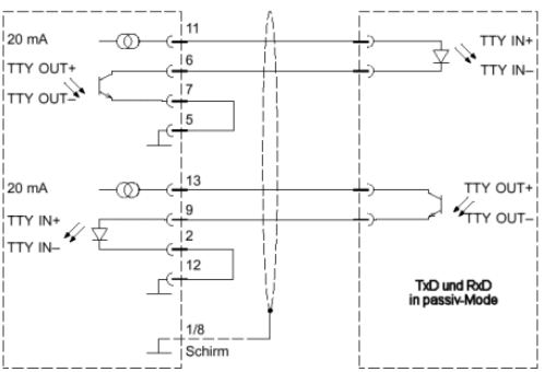

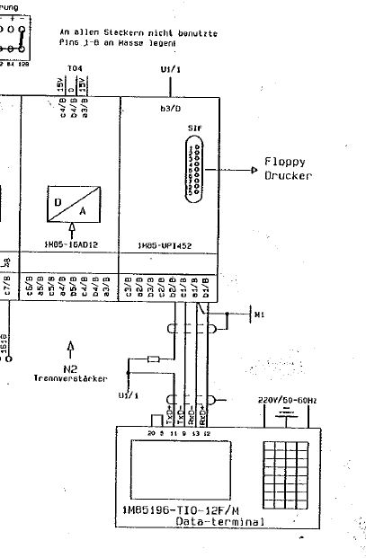

Also dieses Terminal kommuniziert über die TTY Schnittstelle mit einer
Intel 8085 Steuerung. Ich würde gerne parallel(Bildlich gemeint) ein
zweites Terminel an diese Steuerung anschließen.
Jetzt ist die Frage ob das so einfach geht, also einfach die beiden
Terminals in Reihe durchschleifen oder ich irgendwelche Hardware
benötige ?

Bist du sicher, dass es sich wirklich um eine Stromschnittstelle (20mA)
handelt? Die Pinbelegung sieht eigenartig aus.
Sollte es eine Stromschnittstelle sein, so musst du die beiden
Rx-Eingänge der Terminals über Dioden entkoppeln. Sonst kommt es zu
Rückspeisungen.

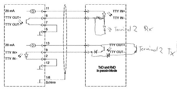

Gast #3661864
Ja. Die LED von Terminal 2 kannst Du auch zwischen Pin 5+7 hängen, da wo
jetzt die Brücke ist.
Wenn es nicht funktioniert, dann reicht die Spannung an Pin 11 nicht aus
um beide LEDs durchzusteuern (5V sind knapp, 12V sollten reichen).
#3662403
Es gab die Stromschnittstelle mit Elektromechanik und es gab deine
Variante mit Optokopplern. Ich war auf Steinzeit und Fernschreibtechnik
eingestellt. So, wie du es gezeichnet hast, sollte es funktionieren
(wobei wir nur hoffen wollen, dass nicht Ruhelage == Strom ist).
