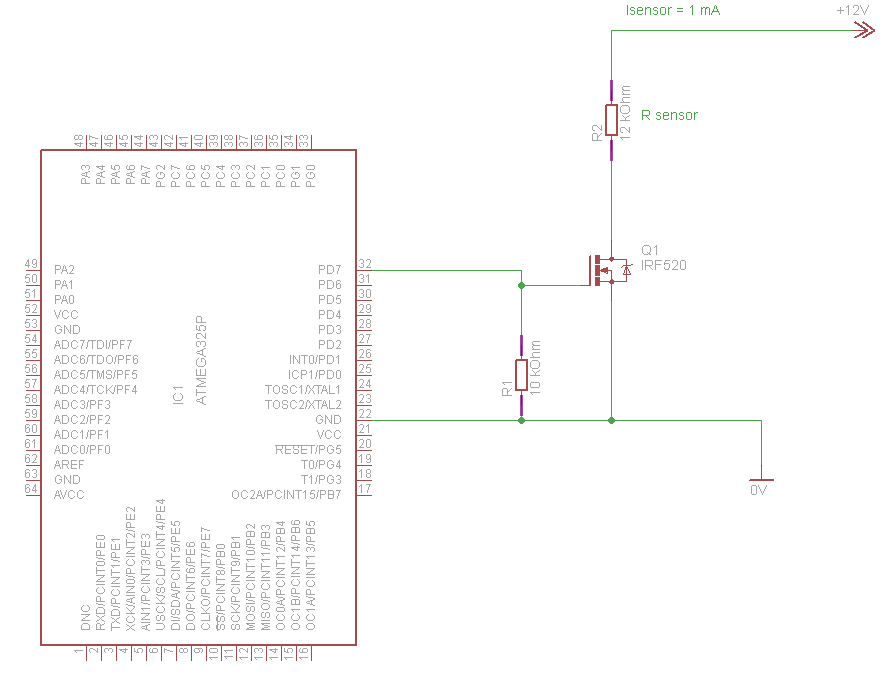

Was ist falsch bei dieser Schaltung?
Ich versuche mit dem Arduino UNO board einen Sensor (ultraschall sensor)
zu trigern. Signal 12 V 1 mA kommt von dem Sensor. Zum trigern, muss die
Signal nach Masse gezogen werden und zwar 100 micro sek lang.
Mit Optokopler geht das nicht da die steigende Flanke viel zu langsam
ist. So das Controller nicht die HIGH signal erkennen kann. (nach der
Triggerung kommen die Daten vom Sensor).
Bei Mosfet schaltung kommt das folgende vor:
- wenn controller auf HIGH schaltet ist die Spannung Source - Drain 0 V
(mit osziloskop gemesen). Und ist sauber.
-wenn controller auf LOW schaltet, am Source Drain bekomme ich eine 5V
sinusformiger Spannug.
Wenn ich aber, statt Microcontroller, eine 5 V Spannungsversorgung an
das Gate anschliesse, ist das HIGH und LOW am Source Drain sehr sauber.
Geht schön vom 12 V auf 0 V.
Hat jemand eine erklärung dafür?
Ich weiss dass es bessere variante für dieses Problem gibt. Ich möchte
aber dieses Verhalten mit MOSFET verstehen.

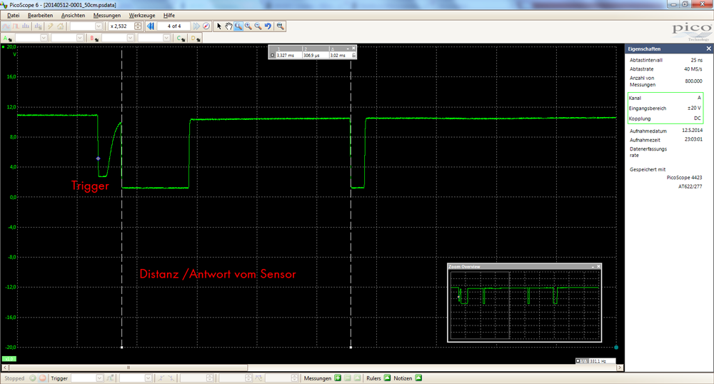

Input pin wird später eingesetzt. Also, ich messe die Zeit zwischen zwei
"LOW" Flanken (so wird vom Sensor gesendet) teile durch zwei und so habe
ich die Distanz. Das Bild beigelegt. Erste LOW / HIGH Flanke kommt vom
Microcontroller. Abildung ist mit einem Optokopler.

#3660663
Was seltsam ist ist deine Komparatorverschaltung.
Der Spannungsteiler 12k/10k liefert unbelastet maximal 5,3V bei 12V
Versorgung. Deine Schaltschwelle hast du auf 5V. Sollte die
Schaltschwelle nicht aucf etwa 3V gesetzt werden.
Bist du sicher daß die Impulse nach dem Komparator überhaupt noch da
sind?
OP #3660673
Udo
Sorry....Mir ist ein Fehler unterlaufen. Ich habe falsches Bild geladen.
Aber, dieser Schaltung habe so entworfen. Bauelementen sind nicht
korrekt. In dem Bild ist nur eine Prinzipdarstellung.
Jetzt aber, lade ich so richtige Osziaufnahme...Triggern wird durch
einen Optokopler gelöst (4n33). Wie gesagt, da ist ein Problem mit erste
steigende Flanke. Die ist viel zu langsam.
Aber so sehen die Daten an der Signal Leitung.
Gruss
Gast #3660718
amir soljic schrieb:
> Ich habe ganz einfacher Program geschrieben:
> digitalWrite (7, HIGH)
Hast Du vorher mit pinMode() den Pin auf Ausgang geschaltet?
Mehr Programm - und vor allem genau die eingesetzte Schaltung mit den
korrekten Werten wären durchaus hilfreich ...
