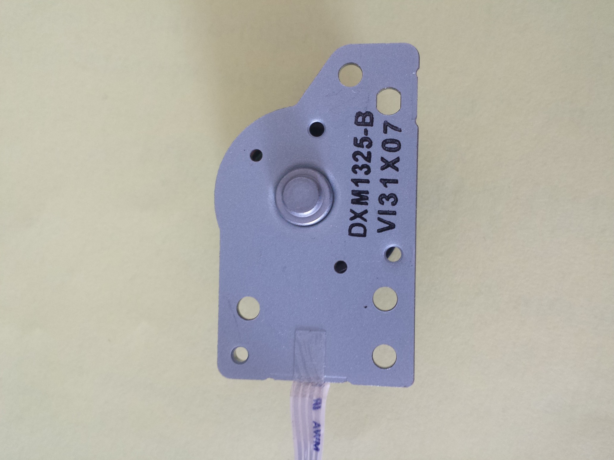

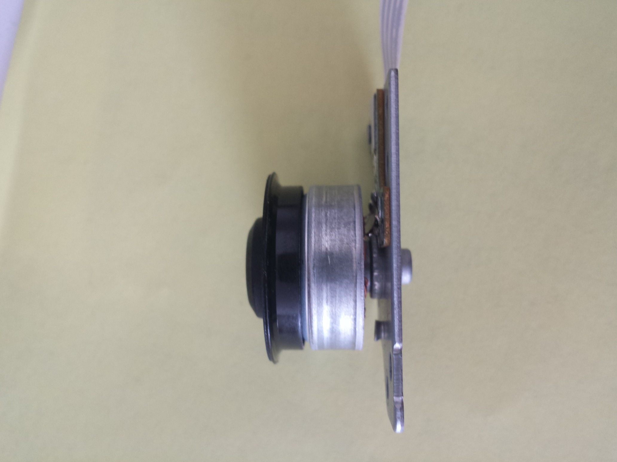

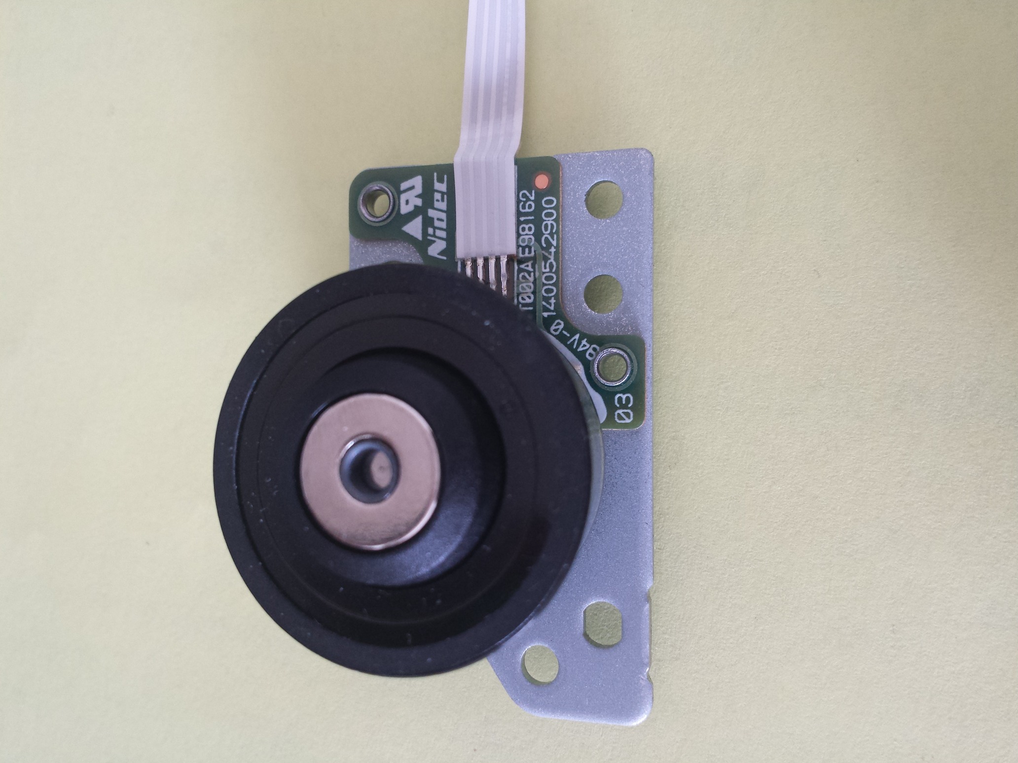

Hallo @All.
Ich habe folgendes Problem, dieser Spindelmotor dreht sich nicht mehr
und ich weiß jetzt nicht, ob der Motor oder die Platine des Blu-ray
Brenners defekt ist.
Wie kann ich diesen Motor anschließen?
Wo bekomme ich so einem Motor her?
Das Ist ein Buffalo Blu-rav Brenner Mod. BR3D-12U3-EU, verbaut ist ein
Pioneer Laufwerk.
Pioneer kann den Motor nicht liefern, Buffalo antwortet nicht.
Bitte um Hilfe

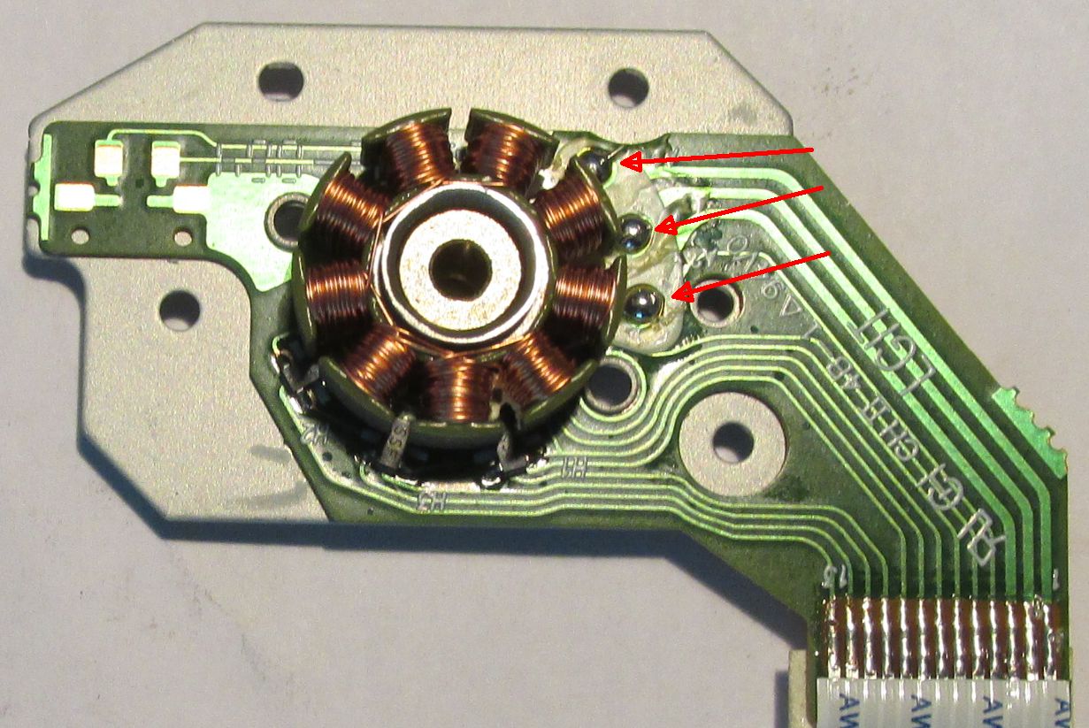

Sybille Waldmann schrieb:
> Gibt es wenigstens eine Möglichkeit den Motor per Multimeter zu prüfen?
Wenn du rausfindest, welche Anschlüsse zu den Wicklungen führen,
vielleicht. Diese Motoren besitzen drei gleiche, in Stern verschaltete
Wicklungen (wie ein Drehstrommotor). Sie sind also auf drei Anschlüsse
herausgeführt, die untereinander gemessen jeweils einen Widerstand im
Bereich weniger Ohm haben müßten. Im Anhang ein Bild von einem
CDROM-Laufwerksmotor, die Wicklungen haben an den mit Pfeilen versehenen
Lötpunkten einen Widerstand von ca. 2 Ohm. Am Kabel sind die zugehörigen
Leiterbahnen dicker ausgeführt. Alle anderen Leitungen führen zu
Hallsensoren. Die Ankerglocke kann man übrigens einfach abziehen, sie
wird nur durch die Magnetkraft gehalten.

Ein beliebter Fehler ist auch die Stromversorgung der Motorendstufe.
Hier sind öfter mal niederohmige Widerstände in der Zuleitung zum Motor,
zum einen, um Störungen der Endstufe auf den Rest der Schaltung zu
veringern, zumanderen, um als Sicherungswiderstand zu fungieren.
Die Motoren sind im allgemeinen nicht das Problem, solange er frei dreht
- und der oben fotografierte wird mit seinen 4 Anschlüssen nicht mal
Hallsensoren haben, sondern als 'sensorless' BLDC betrieben.
