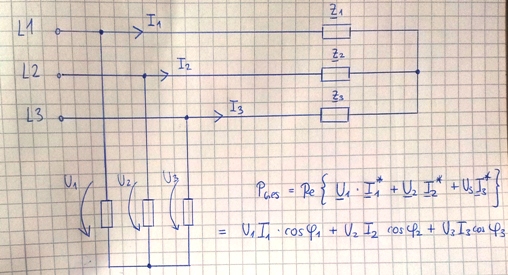

Ich frage mich wie dieser künstliche Sternpunkt bei der Leistungsmessung
denn helfen soll? Von der Last weiß ich ja bekanntlicherweise nichts.
Ich habe sie zwar in meinem Bild eingezeichnet, jedoch kann das auch
eine Dreieckschaltung sein...
Nun soweit ich das verstanden habe, haben wir bei der Leistungsmessung
an einem 3Phasen Verbraucher das Problem, dass wir nicht an die Last
kommen weil es irgendeine Schutzart davor gibt. Und deswegen bauen wir
einen künstlichen Sternpunkt ein, damit wir die SPannungen messen
können. Die Ströme wissen wir, weil sie in die Leiter von den Kebeln
hineinfließen und wir uns da ranhängen können.
Stimmt das alles soweit überhaupt?
Ok, nun zum eigentlichen Problem: Ich verstehe einfach nicht was diese
simple Schaltung bringen soll? In wahrheit pflanze ich ja eigentlich
einen extra in Stern geschaltenen Verbraucher dazu und dadurch fließt
dann blöderweise auch ein Strom. Das kann doch nicht von meinem
Interesse sein oder?
Außerdem, nachdem ich heute hoffentlich verstehen werde wieso man das
macht,  hätte ich noch eine zweite Frage: Wie kann ich die Widerstände
(im künstlichen Verbraucher) ermitteln? Was sollten die darstellen außer
einen extra Verbrauche mit Strom und daher mit mehr Geldausgaben?
Danke schonmal im Voraus!!
#3660992
Alternativ würdest du für die Leistungsberehnung die Spannungen zwischen
den Phasen und die Ströme zwischen den einzelnen Phasen brauchen. Aber
du hast nur die Strangströme und damit weist du nicht welcher Strom mit
welcher Phasenverschiebung von L1 zu L2 von L1 zu L3, ... fliesst.
Also ist es einfacher dir einen künstlichen Sternpunkt zu schaffen und
so die Spannungen zu messen.

Aber wie stellen sich die Spannungen ein? Ich muss ja alle Impedanzen
der künstlichen Schaltung dimensionieren, aber wie soll ich das tun,
wenn ich nicht weiß wie es im Verbraucher drinnen ausschaut?

Und da gehen unsere Meinungen auseinander (und ich weiß dass ich unrecht
habe, daber ich weiß nicht wieso). Denn der Verbraucher hat
beispielsweise eine unsymmetrische Last. Der künstliche Verbraucher kann
aber auch eine symmetrische last haben wenn es wie du sagst keine Rolle
spielt.
Wie kann ich dann die Ströme des originalverbrauchers mit den Spannungen
des künstlichen Verbrauchers einfach so multiplizieren? Da kommt ja
irgendwas raus...
Das ergibt keinen Sinn für mich

wenn der Verbraucht nicht symmetrisch ist, dann sind die Ströme auch
nicht symmetrisch. Und eine Symmetrische Spannung * Unsymmetrisch Strom
= Unsymmetrisch Leistung.
Die Spannungen sind fest und verschieben sich durch die unsymmetrische
Last ja nicht in der Phase. Nur der Strom ändert seine Größe und seine
Phase, aber das misst du ja dann richtig.

wenn ich so darüber nachdenke, dürfte sogar egal sein wo der Künstlicher
Sternpunkt liegt. Mann könnte auch einfach L1 als Künstlicher Sternpunkt
ansehen. Dann müsste auch die Gesamtleistung stimmen. Phasenleistung
stimmt dann nicht.
(Alle angaben ohne Gewähr!)
Gast #3661037
Du kannst jeden (unsymmetrischen) Verbraucher in Dreieckschaltung oder
Sternschaltung ohne Neutralleiteranschluss zu einem Äquivalent in
Sternschaltung mit Neutralleiter transformieren und umgekehrt. Letzteres
lässt sich mit Hilfe des nachgebildeten Sternpunktes am einfachsten
messen.

Ich werde wohl den mathematischen weg gehen müssen um euch zu zeigen was
ich meine, na gut, das geht auch!
Ich gehe von allgemeinen Außenleiterspannungen aus:
Diese drei Außenleiterspannungen sind alle so konstant mit fixem
Phasenwinkel, das glaub ich schon.
Jedoch können die Innenleiterspannungen im echten Verbraucher irgendwie
in der komplexen Ebene liegen, denn es gibt ja keinen Sternpunkt, schon
vergessen? Es gibt also eine Verlagerungsspannung U0 die mir das
Zeigerdiagramm verschircht (wenn ich es so ausdrücken darf!!). Somit
sind auch die Beträge der Spannungen der echten Einzelverbraucher (zb
bei Sternschaltung) nicht mehr alle gleich.
Es fließen demnach auch unterschiedliche Ströme in den echten
Verbraucher hinein. Ich nehme diese einmal allgemein an:
Um mir jetzt die Wirkleistung zu berechnen muss ich schreiben:
Angenommen ich kenne die last und es sei ein Sternverbruacher mit
unsymmetrischer Last, dann kenn ich alle oben genannten Werte und kann
mir somit die Wirkleistung, Blindleistung usw... errechnen wie ich
gezeigt habe.
Ich versuche jetzt einmal einen Widerspruchsbeweis indem ich euch diesen
speziellen Fall zeige wo es eben nicht funktioniert (meiner Meinung
nach):
Eure Behauptung
Ihr wollt mir also erklären, dass wenn ich einen Symmetrischen
Verbraucher mit R = unendlich parallel dazuschalte (was ja überhaupt
keine Wirkung auf irgendwas hat), dann soll gelten:
Und das kann deswegen nicht sein, weil die Spannungen im virtuellen
Netzwerk um GENAU 120° verschoben sind. Im echten Netzwerk jedoch nicht
unbedingt. Ich habe euch also mathematisch gezeigt, dass es nicht
möglich ist die Wirkleistung aus den Spannungen eines anderen Netzwerks
bei ALLEN Fällen in der Praxis zu berechnen. Das klingt ja auch
irgendwie naturfremd...
Bitte zeigt mir wo mein Denkfehler ist :((
Strangspannungen.
Die Spannung, die an einem STRANG des Verbrauchers abfällt,
heißt STRANGspannung. Die Strangspannung ist gleich der
Leiterspannung, wenn der Verbraucher im Dreieck geschaltet
ist; ist der Verbraucher im Stern geschaltet, sind Strang-
und Leiterspannung verschieden. Das nur nebenbei.
> im echten Verbraucher irgendwie in der komplexen Ebene
> vergessen?
Stimmt so nicht.
1) Wenn es keinen Sternpunkt im Verbraucher gibt, ist der
Verbraucher im Dreieck geschaltet. Dann sind die Strang-
spannungen (im Verbraucher) identisch zu den Leiterspannungen.
2) Wenn der Verbraucher als (unsymmetrischer) Stern geschaltet
ist, gibt es NATÜRLICH einen Sternpunkt. Dieser ist nur nicht
identisch zum Sternpunkt des speisenden Netzes (Sternpunkt-
verschiebung). Das ist wohl das, was Du meinst.
Ja. Sternpunktverschiebung.
> Somit sind auch die Beträge der Spannungen der echten
> Einzelverbraucher (zb bei Sternschaltung) nicht mehr alle
> gleich.
Ja, richtig. Aber Achtung: Die Spannungen sind NICHT
unabhängig wählbar! Wenn zwei Stangspannungen vektoriell
vorgegeben sind (in der komplexen Ebene), ist der
Sternpunkt damit festgelegt, und somit auch die dritte
Strangspannung.
> den echten Verbraucher hinein.
Ja, auch richtig. Dasselbe wie oben: Die Ströme sind
NICHT unabhängig wählbar. Der Knotenpunktsatz muss
für jeden beliebigen Moment erfüllt sein!
> Ich nehme diese einmal  allgemein an: [...]
Ich verstehe Deine Rechnungen bzw. Deine Argumentation
nicht. Vielleicht hilft aber folgendes weiter:
1) Die Stern-Dreieck-Umrechnung ist meines Wissens eine
Äquivalenztransformation. Das bedeutet: Es ist ohne
Wissen über die reale Innenschaltung des Verbrauchers
prinziell unmöglich, nur durch Messungen von außen zu
bestimmen, welche Schaltungsart und welche (komplexen)
Widerstandswerte vorliegen.
2) Wenn Du in der Sternschaltung einen Strang durch einen
Kurzschluss ersetzt, dann erhältst Du dieselbe Struktur,
wie wenn Du in der Dreieckschaltung einen Strang weglässt.
Man kann also bei zwei Strängen zwischen drei Außenleitern
nicht einmal eindeutig entscheiden, ob eine entartete Stern-
oder eine entartete Dreieckschaltung vorliegt (!).
3) Es ist also durch reine Strom-Spannungs-Messung im
speisenden Netz i.d.R. unmöglich, die berechneten
Teil-Leistungen bestimmten Strängen im Verbraucher
zuzuordnen, weil es (fast immer) zwei mögliche Lösungen
gibt, nämglich eine unter der Annahme, dass der Verbraucher
im Stern, und eine unter der Annahme, dass der Verbraucher
im Dreieck geschaltet ist.
4) Deine Überlegung, dass die aus den netzseitigen
Größen (Leiterspannungen und Leiterströme) berechneten
Teil -Leistungen NICHT mit den Leistungen in den einzelnen
Strängen des Verbrauchers übereinstimmen werden, ist daher
vermutlich richtig. Die Gesamtleistung im Verbraucher
müsste allerdings wieder stimmen.
5) Man kann die Sternpunktverschiebung im Verbraucher
sicher aus den Leiterströmen berechnen; im Moment habe
ich aber keine Idee, wie das geht.

Alte mechanische elektrodynamische Wattmeter (auf denen habe ich noch
gelernt) besitzen zwei Spulen, je eine für den Spannungs- und den
Strompfad. Sie sitzen auf einem Messwerk (eine fest, die andere
beweglich) und zeigen das Produkt von U x I x cos_phi an.
Bei der 3-Wattmeter Methode im Dreileiternetz ohne Null (unabhängig ob
die Last im Stern oder Dreieck geschaltet) ist die gelieferte Leistung:
P1+P2+P3 =
UL1-N x I1 x cos_phi1 +UL2-N x I2 x cos_phi2 + UL3-N x I3 x cos_phi3
(das ist genau Deine 2. Gleichung)
Die Spannungen gegen Null sind aber nicht verfügbar, also wird ein
künstlicher Sternpunkt erzeugt. Dazu hat man früher drei gleiche
Wattmeter (gleiche Ri) verwendet, den "Spannungsausgang" -bei den
Wattavi Geräten mit  U* bezeichnet-  der drei Instrument
zusammengeschaltet und somit den Sternpunkt erzeugt.
Die drei unbezeichneten Widerstände sind also die Spannungsspulen der
alten Wattmeter (mit Vorwiderständen) , oder Du führst diese Spannungen
Deinem Messsystem (uC) zu (eigentlich fehlen noch die "Stromspulen" der

Eventuell liegt's nur an der Sicht der Dinge. Eigentlich braucht den
künstlichen Sternpunkt niemand. Du kannst ja ganz einfach die Spannungen
Phase gegen Phase messen. Damit und den einzelnen Strömen sollten sich
alles im Drehstromnetz berechnen lassen.
Wenn du dann versuchst das praktisch aufzubauen, wirst du merken, dass
das nicht unaufwändig wird. Also hilft man sich mit einem Trick. Durch
den künstlichen Sternpunkt schafft man sich ein einziges Bezugspotential
für die 3 Spannungsmessungen, was den Schaltungsaufbau wesentlich
vereinfacht. Aus den 3 Sternspannungen kann man dann sehr einfach die
Spannungen Phase gegen Phase zu jedem Zeitpunkt berechnen. Leistungen
und Ströme spielen dabei keine Rolle, es geht nur um die Spannung. Ab
diesem Zeitpunkt rechnest du dann nur noch mit den berechneten
Spannungen Phase gegen Phase und alles passt wieder.
