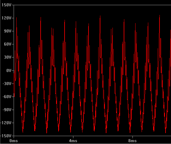

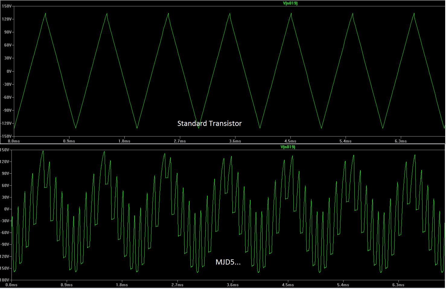

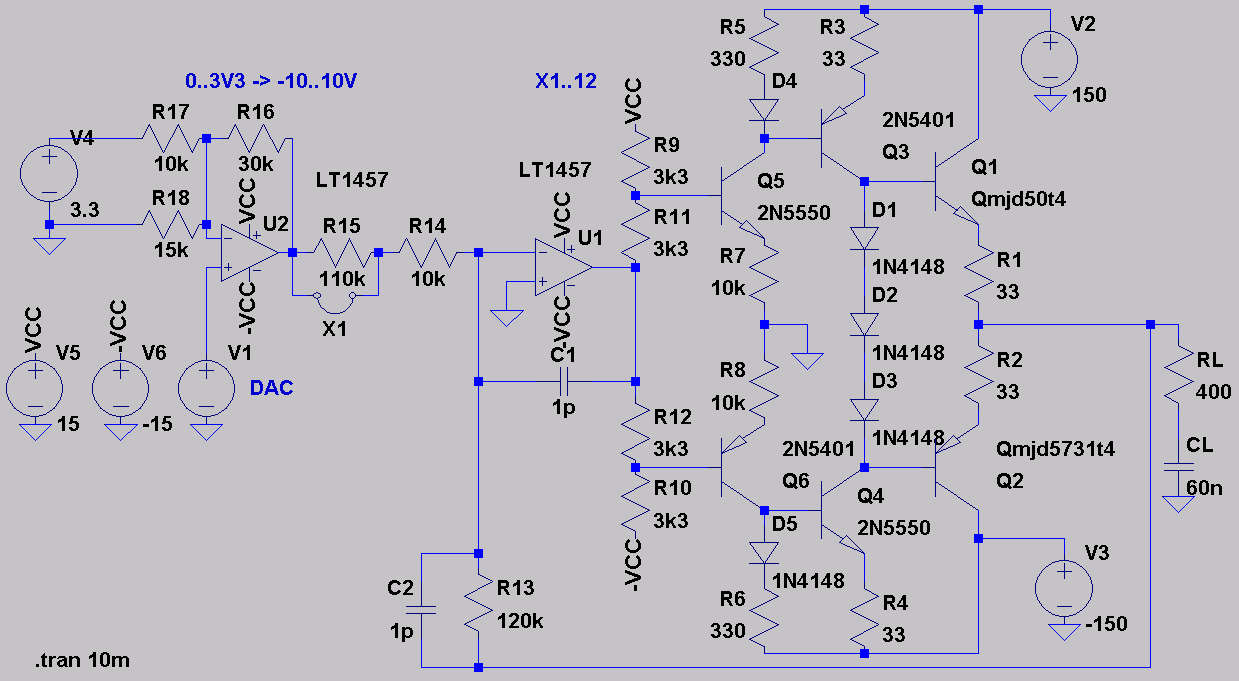

ich möchte einen Hochspannungsverstärker bauen. Hierzu habe ich auch
eine Schaltung gefunden (siehe Anhang).
Diese funktioniert im Simulator auch tadellos, solange ich irgendeinen
voreingestellten Transistor nutze. Nutze ich für die Simulation die
beiden Transistortypen MJD5731 und MJD50, werden nur irgendwelche
Schwingungen verstärkt.
Jetzt sind das die einzigen beiden Typen, die ich gefunden habe, die SMD
sind, bis 350V aushalten und (über) 10Watt aushalten.
kann mir jemand vielleicht helfen, warum diese Typen nicht
funktionieren?
Die ganzen OPVs kann man getrost weglassen, es geht nur um die
Transistorschaltung mit dem regelnden OPV.

von oszi40 (Gast)
http://www.onsemi.com/pub_link/Collateral/MJD5731-D.PDF
http://www.onsemi.com/pub_link/Collateral/MJD47-D.PDF
Was war VORHER drin? Hochspannungstransitoren müssen nicht die gleiche
Stromverstärkung, Kapazität usw. haben, wie Deine Original-Typen. Sie
könnten daher zum Schwingen neigen. Vergleiche Deine Datenblätter.

von ArnoR (Gast)
Diese Transistoren haben nur etwa 10MHz Transitfrequenz, das ist etwa
Faktor 10 niedriger als bei "normalen" Transistoren und könnte daher
eine Rolle spielen, weil die Phasendrehung schon bei niedrigeren
Frequenzen zunimmt.

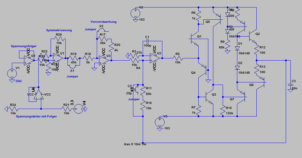

von Ulrich H. (lurchi)
Die beiden Transistoren Q1 und Q5 sind relativ ungünstig - da ist schon
in der Eingangsstufe eine Übernahmenverzerrung. Den Strom für Q3 könnte
man einfacher über einen Widerstand zum Kollektor von Q6 bereit stellen.
Der von der Geschwindigkeit kritische Transistor ist Q3 - den könnte man
ggf. durch eine Kaskode (etwa ein BC548 dazu) ersetzen. Bis auf Q2 und
Q8 braucht man auch nicht viel Leistung. Da gibt es für die kleinen
Transistoren dann auch schnellere Hochspannungsfeste Alternativen. Ein
Beispiel wären etwa ein BF421/BF420 - nicht SMD, aber da sollte es
ähnliche auch als SMD geben.
Ggf. bräuchte man auch eine Kompensation schon im Transistorteil - etwa
als Millerkondensator an Q3. Direkt auf eine Kapazitive Last ist auch
Problematisch - da wird man eher noch einen Widerstand zur "Isolation"
brauchen.

von ArnoR (Gast)
? Du meinst sicher Q1 und Q4.
Die Schaltung ist bis zu Q3/Q5 voll komplementär. Q3 und Q5 sind also
"gleichberechtigt". Es ist wegen der Totzone an Q1/Q4 immer nur eine
Schaltungshälfte aktiv. Danach folgt ein Emitterfolger (Q7) mit
Stromquelle als Arbeitswiderstand (Q6) und ein komplementärer
Emitterfolger als Endstufe.
Die Art der Darstellung ist eine Zumutung.
von Schwachstrombastler (Gast)
Ich denke, dass C3 am Verstärkerausgang Probleme macht. Man könnte den
Ausgang erst mal durch einen Widerstand (ca. 10..100 Ohm) vom
Kondensator isolieren. Die Gegenkopplung muss am Ausgang abgegriffen
werden, nicht am Kondensator.
Wenn das noch nicht reicht müsste man sich weitere
Kompensationsmaßnahmen überlegen.
Die Eingangsschaltung ist schon komplementär - aber mit riesiger Totzone
(für den OP ca. -6 V ... +6 V) dazwischen. Genau das ist das Problem. So
muss die Schaltung mit Q1 und Q5 aktiv funktionieren und mit Q3 und Q4
aktiv funktionieren. Es wird aber nur jeweils die eine Hälfte genutzt,
und der Übergang macht dann noch extra Probleme. Bestenfalls bringt die
komplementäre Stufe viel (unkomtrollierte) Verstärkung, die man so aber
gar nicht haben will.
Das kann man viel einfacher haben, wenn man die Eingangstufe nicht
komplementär aufbaut - also etwa Q1 und Q5 wegläßt und durch einen
Widerstand (und einen Kondensator zur Kompensation) ersetzt.

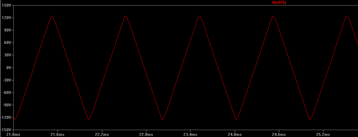

von Gerald G. (gerald_g)
danke schonmal für all die Antworten, und entschuldigung für die erste
Darstellung. Wurde bearbeitet und neu angehängt, auch die Transistoren
wurden jetzt in einer Reihenfolge durchnummeriert.
Der Tip mit dem Widerstand in Reihe war Gold wert. Er muss allerdings
relativ groß sein, um die Schwingungen zu vermeiden.
Ich habe nun die Transistoren Q1-Q4 durch die auserwählten
Transistortypen MJD5731 und MJD50 ersetzt, und bei den anderen noch die
Standardtypen gelassen, da ich denke dass ich hierfür auch viel Ersatz
finde, da hier wirklich kaum Energie umgesetzt wird.
Ersetze ich alle Transistoren durch MJD5731 und MJD50 gibt es
interessanterweise auch wieder Schwingungen, und der "Endwiderstand"
muss ganz genau gewählt werden. Mit Standardtypen muss der Endwiderstand
nicht genau bestimmt werden.

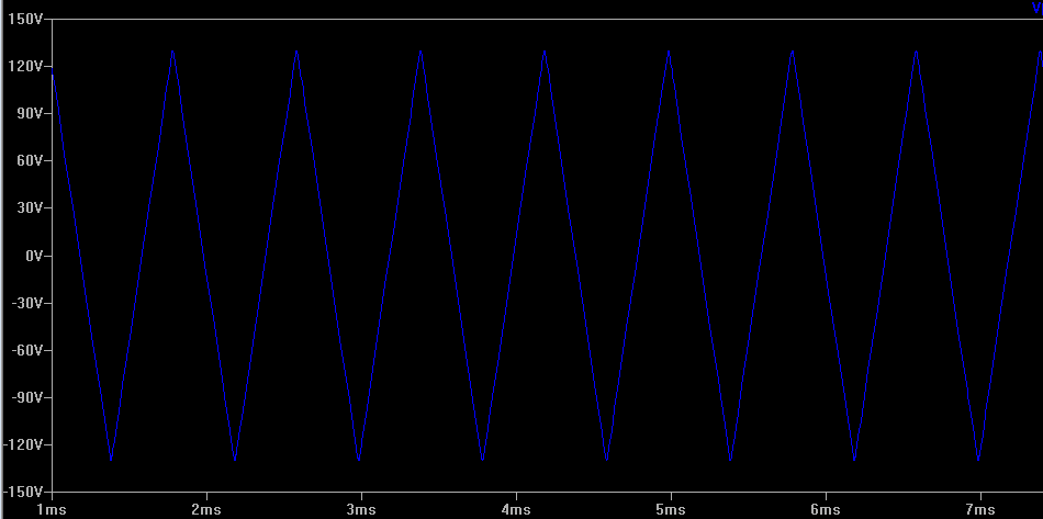

Habe noch b3 mit angehängt. Darauf erkennt man einmal die Spannung
(blau) über R1, welche Rückgekoppelt wird, und einmal die Spannung am
Kondensator.

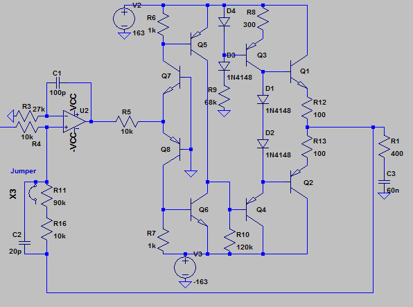

von ArnoR (Gast)
Die Schaltung wird stabiler wenn du die Schleifenverstärkung
verrringerst. Das geht z.B. durch Einbau von Emitterwiderständen für Q5
und Q6.
Die Basis von Q3 muss an R9.
von ArnoR (Gast)
Dann ist aber die Aussteuerbarkeit statisch und dynamisch unsymmetrisch.
Ich würde eher Q6 und Q7 (bzw. nach neuer Zählung Q3 und Q4) und den
ganzen dranhängenden Kram weglassen und die Endstufe Q1/Q2 direkt an
Q5/Q6 klemmen.
Die Schaltung sollte man auf alle Fälle vereinfachen.
Q3/Q4 wegzulassen wie ArnoR vorschlägt wäre eine Möglichkeit, aber dann
sollte man dafür sorgen das die Eingangsstufe keinen so großen toten
Bereich hat. Ein vorsichtige Vorspannung an den Basen von Q7 und (oder)
Q8 wäre das mindeste - ggf. auch mit Emitterwiderständen (also etwa R5
aufteilen) und dann auch Emitterwiderstände bei Q5 und Q6.
Ein anderer Vorschlag wäre es Q5,Q7 (ggf. auch noch Q4) und R10 zu
streichen, und dafür einen Widerstand von Basis zum Emitter von Q4 zu
haben, der den Ruhestrom für Q6 vorgibt. Q6 sollte dann noch einen
Emitterwiderstand bekommen, und R7 ggf. noch eine Diode in Reihe (das
ist dann mit Q6 eine Art einfacher Stromspiegel).
Alternativ wäre auch zu überlegen den Ausgangsverstärker ohne OP
Aufzubauen, also Quasi als klassichen Audioverstärker, nur für relativ
hohe Spannung.
Also Frequenzen brauche ich unter 1 kHz, allerdings als Dreieck. Die
Ecken sind dabei aber nicht so wichtig, da diese qm Ende sowieso
ausgeblendet werden. Würde also maximal mit 10kHz Sinus rechnen.
Die Schaltung sollte nur nicht so groß sein, da ich diese 5 mal auf
einer Platine brauche.
Also, ich habe mir jetzt noch einmal Gedanken über die Schaltung
gemacht.
Für mich haben Q1-Q4 den AB-Endstufen Charakter, weshalb ich nicht
verstehe wie man Q3 und Q4 weg lassen soll, da diese ja für den Bereich
von -0,7 - +0,7V zuständig sind. Auch wenn ich nicht verstehe, wieso im
Gegensatz zu den sonstigen Endstufen Q3 ein PNP Typ ist, anstatt einem
NPN Typ.
Q5 und Q6 sind für die Spannungsverstärkung zuständig.
Die Schaltung mit den Basen auf GND bei Q7 und Q8 entzieht sich gänzlich
meinem Verständnis über Transistoren.
Oder sollte ich eventuell einfach einen klassischen Verstärker wie
unter:
https://www.lautsprechershop.de/theorie/v_leistung.htm
bauen?
von Helge A. (besupreme)
Die Schaltung Q7-Q8 bringt eine Nichtlinearität in den Kreis ein. Sowas
halte ich für unanständig, weil das zu Schwingneigung und Verzerrungen
führt. Ich vermute auch, D3 ist an der falschen Stelle.
Die Schaltung kommt mit nur 2 OPs aus, wenn man den 1. Kreis geschickt
wählt. Ich hab da mal was "gemalt" und deine Transistormodelle für die
Ausgangsstufe genommen. Eine reale Schaltung wird Kondensatoren zur
Kompensation brauchen, Platzhalter C1, C2.

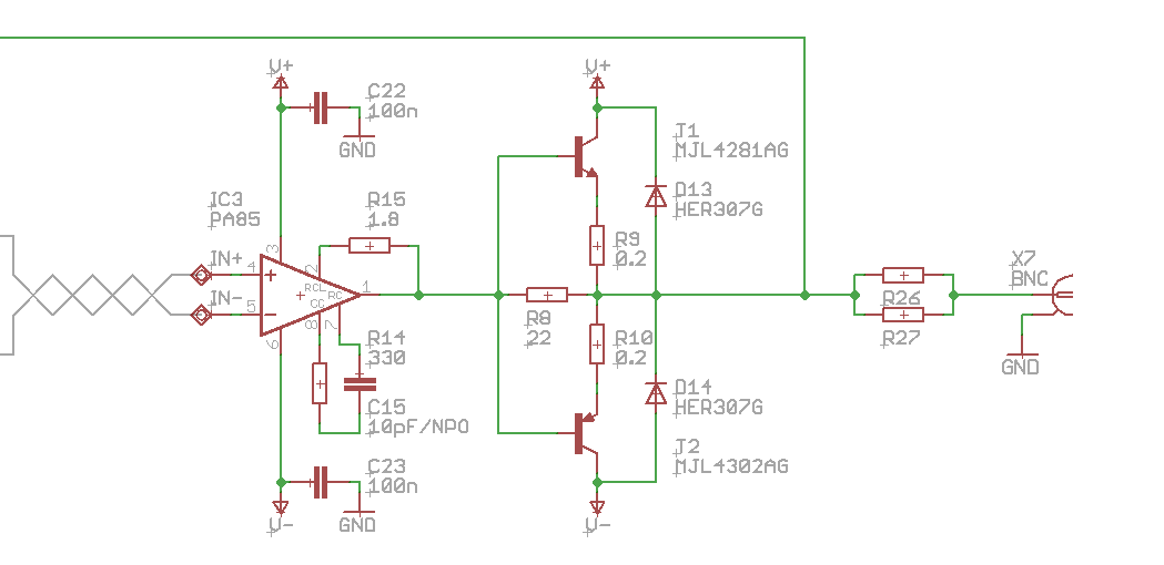

von Sascha W. (arno_nyhm)
Hallo Gerald - Du hast Dein Problem klar geschildert und meine Antwort
hilft nicht direkt bei der Lösung, sondern stellt eine Alternative vor.
Da es in diesem Forum oftmals sehr ausschweifend betrieben wird, nicht
direkt auf der Problem einzugehen, sondern Alternativen zu schildern,
möchte ich mich schon einmal präventiv entschuldigen, wenn Du mit meinem
Hinweis nichts anfangen kannst ;) ...aber ich wollte folgendes nicht
unerwähnt lassen:
Eine Firma namens Apex hat einige interessante

Ich habe in einem Gerät zur Ansteuerung eines sehr schnell reagierenden
Gas-Ventils, mittels Piezo-Aktor, einen PA85 eingesetzt. Dem
Operationsverstärker selbst ist eine sehr geradlinig aufgebaute
Stromverstärkerstufe mit zwei komplementären BJTs nachgeschaltet, diese
Schaltung ist so ziemlich 1:1 einer ensprechenden Appnote von Apex
entnommen, wenn ich mich recht erinnere... Funktioniert wunderbar ohne
jegliche Probleme bei der Inbetriebnahme! Beim Layout muss man natürlich
sorgfältig vorgehen.

Der Kondensator C1 gefällt mir auch überhaupt nicht. Dessen Funktion ist
mir auch nicht so klar verständlich.
In der Schaltung von Helge A ist dieser Kondensator im
Rückkopplungszweig, was mir viel besser gefällt.
Würde mich mal interessieren, ob die Schaltung noch schwingt, wenn man
einfach C1 wegläßt, bzw. in den Rückkopplungszweig legt.

@ Frank
dir habe ich Bilder angehängt mit Kondensator im Rückkopplungszweig
(das, das schwingt ^^) und eines, bei dem der Kondensator eingebaut ist
wie er geplant ist.
