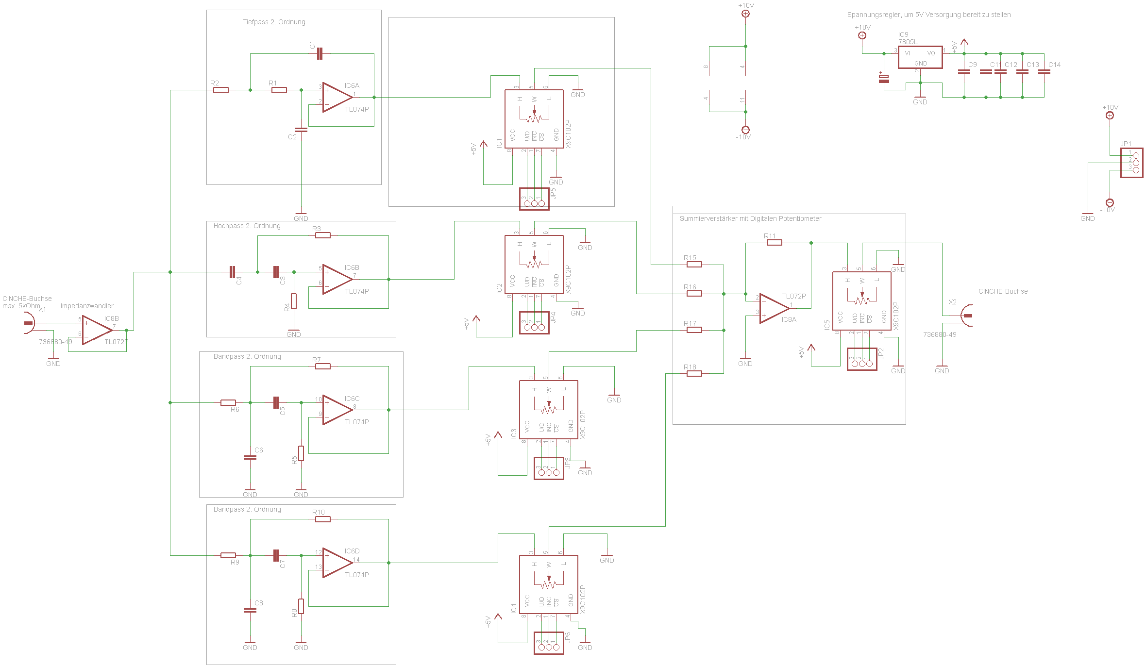

Nabend zusammen!
Ich erstelle gerade eine Filterschaltung mit einem Tiefpass, Hochpass,
und 2 Bandpässe.
Das Eingangssignal ist max. 0,775V 0dBm, d.h. es darf nur abgeschwächt
werden.
Es soll mittels Digitalen Potentiometer abgeschwächt werden, oder
einfach nicht abgeschwächt werden.
Also da sind die Filterschaltungen und danch habe ich einen
invertierenden Verstärker, der das signal mittels Digitalen
potentiometer zusätzlich abschwächen kann.
Dann wird mittels Summierverstärker das ganze summiert und auch hier
kann man mit digtalen poti abgeschwächt werden.
Ist die grobe Funktion erstmal richtig?
Ich bin mir nicht sicher, ob ich das Potti richtig angeschlossen habe,
müsste doch so passen oder?
Und passt es auch, dass ich statt den Rückkopplungswiderstand das Potti
eingbaut habe, da die Verstärkung dann ist: Potti-widerstand /
Widerstand am - Eingang. --> Es ist nie eine Verstärkung, sondern
Abschwächung.
Hier ein Datenblatt zum Digitalen Potti, falls es wer braucht:
http://pdf1.alldatasheet.com/datasheet-pdf/view/34245/XICOR/X9C102.html
mfg
FK
von Kai K. (klaas)
Der TL074 ist kein "single supply"-OPamp, der mit +5V zurecht kommt.
Warum nimmst du nicht den üblichen Bandpaß?
Warum schaltest du das Digital-Poti in die Gegenkopplung? Dann können
sich die Toleranzen voll austoben. Schalte ihn doch wie ein ganz
normales, passives Lautstärke-Poti.
Was soll die Schaltung überhaupt?
von F. K. (crack)
Aso, also das L vom Potti auf Masse, W ist Output und H output von
Filter?
Den üblichen Bandpass? Wie meinst das?
Naja die Schaltung ist nur als Übung gedacht. Einfach ein signal
Vss=0,775Volt max. dämpfen in 100 Schritt. Und mit dem Summensignal
dasselbe.
Aber Potti beim Summensignal ist richtig?

von Kai K. (klaas)
Schreib doch erst mal welchen OPamp und welche Speisungen du verwenden
willst. Im Moment paßt das noch nicht zusammen.

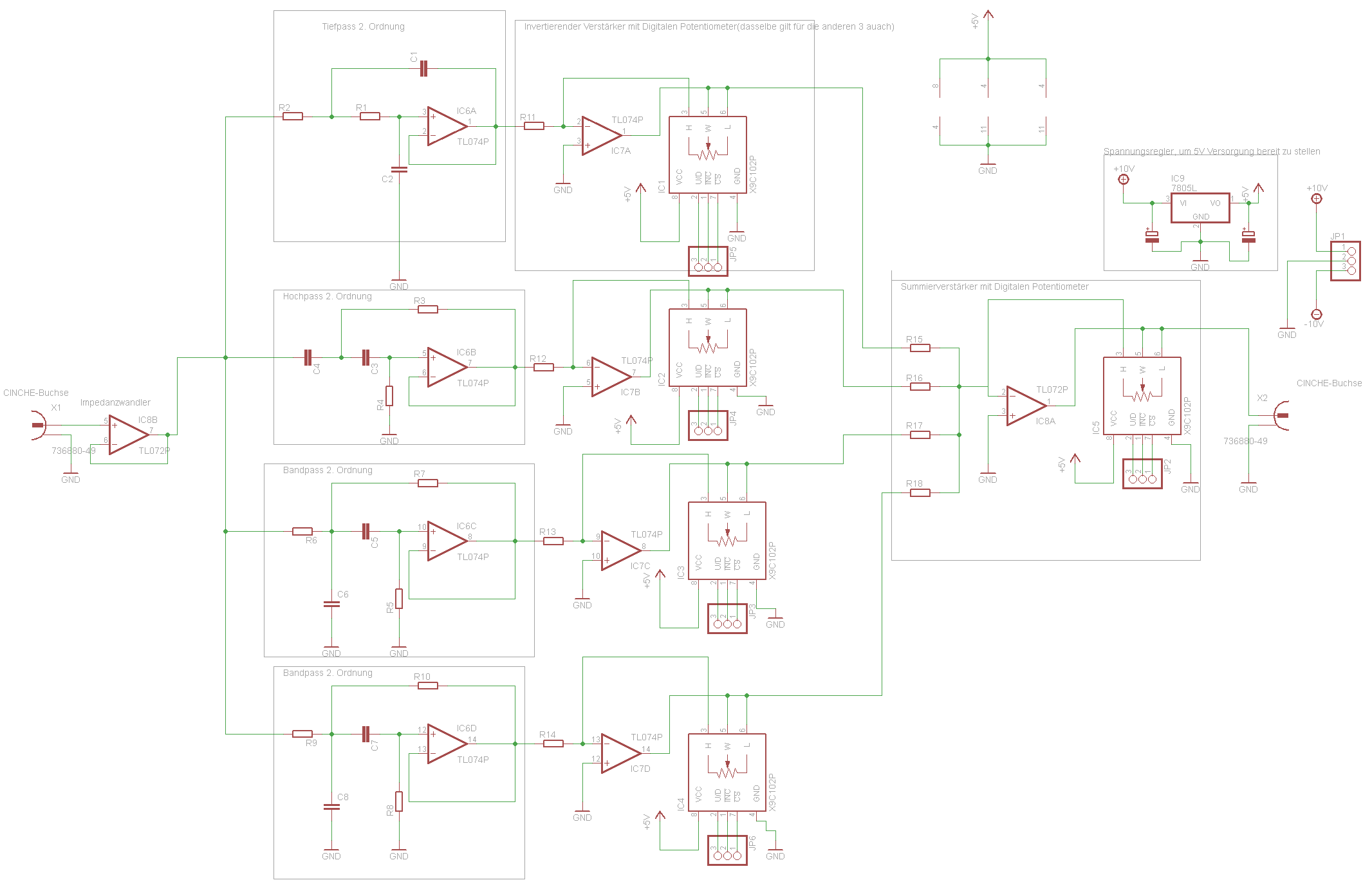

So....
Ich habe das nun geändert. Habe die Pottis nach folgendem Schema(Bild 2)
angeschlossen: http://sound.westhost.com/pots-f6.gif
"Volume Control" halt.
Habe ich das so richtig angeschlossen? Also wie gesagt, die Schaltung
hat einen Eingangspegel von maximal 0dBm(0,775 V) und der Ausgangspegel
soll auch max. 0dBm sein. --> Es darf nur abgeschwächt werden.
Und das erreich doch jetzt mit meinen so angeschlossenen digitalen
Potentiometer oder?
Andere Frage: Habe ich die 5 Kondensatoren reicht zwischen 5V und GND
geschaltet? Also da ich 5 poti-IC's habe, habe ich enfach 5 Kondis
parallel geschaltet wegen der Leistung oder so. Ist das so richtig?
Und der Elko zwischen 10V und GND passt auch? Soll ich zwischen 10V und
-10V auch noch 2 Kondensatoren schalten, wegen meine 2 anderen ICs?
von Kai K. (klaas)
Deine Digipots halten nur 8V an den Poti-Anschlüssen aus. Du speist
deine TL074 aber mit 10V...
von Helmut S. (helmuts)
Der verwendete 102er hält sogar nur +/4V aus.
Der Opamp links braucht einen 100kOhm Widerstand direkt von dessen
Eingang nach Masse. Außerdem muss da ein 1uF Kondensator von X1 zu dem
Opampeingang eingefügt werden. Zwei Schutzdioden zwischen +5V,
Opamp-Eingang und -5V haben auch noch nie geschadet.
Am Ausgang X2 rechts muss auch ein Koppelkondensator (2,2uF) eingefügt
werden. Außerdem auch dort zwei Schutzdioden zwischen +5V, Poti-Ausgang
und -5V einbauen.

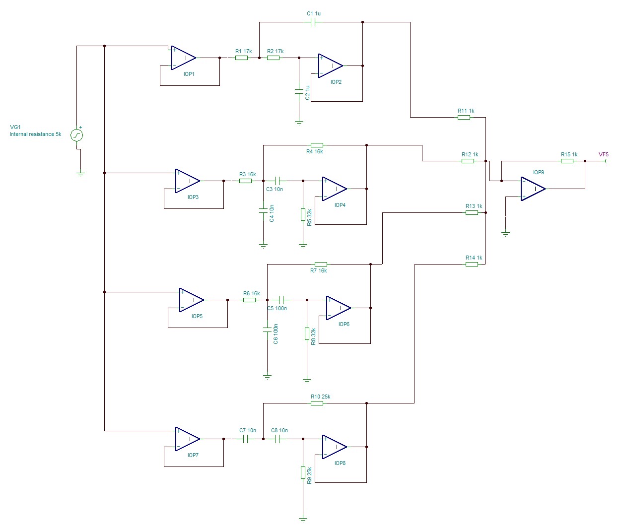

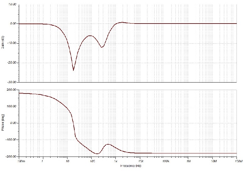

2. Ich habe diese Schaltung auch simuliert.
-Tiefpass 2. Ordnung mit 10Hz Grenzfrequenz(Knickfrequenz)
-Bandpass 2. Ordnung mit 100Hz Kennfrequenz
-Bandpass 2. Ordnung mit 1kHz Kennfrequenz
-Hochpass 2. Ordnung mit 10kHz Grenzfrequenz(Knickfrequenz)
Kennfrequenz einens Hochpasses ist die Frequenz am Hügel oben, also wenn
man sich den Amplitudengang(Bodediagramm) ansieht, richtig?
Ich habe alle 4 Frequenzen folgendermaßen berechnet:
f = 1/(2*pi*R*C) --> R*C = 1/(2*pi*f) und dann z.b. für R immer gewählt
16k oder so und dann auf C umgeformt. Stimmt da so?
Beim Tief- und Hochpass habe ich es immer so angepeilt, dass bei -3dB
die Grenzfrequenzen sind, stimmt das so?
Und warum ist die Kennfrequenz bei -6dB beim Bandpass? Ist das einfach
so?
In der Schaltung kann man sehen, dass ich alle Filtersignale dann
summiert habe mit der Verstärkung = 1. Schaut bitte das Bild an bei
meiner zweiten Antwort. Das kommt raus als Bodediagramm.
Ist das so in Ordnung?
von Kai K. (klaas)
http://www.aktivfilter.de/bandpass-mit-mehrfachgegenkopplung.htm
Würde ich auch dort nicht so machen.
Sieht richtig aus. Allerdings belasten R15...18 jetzt das Digitalpoti
und führen zu einer nicht mehr linearen Einstellcharakteristik.
Weiß nicht, was du mit "wegen der Leistung" meinst. Die Entkoppelcaps
sollten jedenfalls bei jedem Digipot direkt über die
Versorgungsspannunganschlüsse geschaltet werden.
Ist das eine Hausaufgabe? Oder was soll die Schaltung bezwecken??

von Helge A. (besupreme)
F. K. schrieb:
> Also habe ich das hier falsch eingezeichnet?
Das stimmt schon so. Nur im Aufbau = Platinendesign gehören die
Entkoppelkondensatoren direkt neben die Bausteine.
> Hmm und wie bekommt man das linear wieder?
Durch einen 1-Verstärker direkt am Poti-Ausgang. Der ist auch sinnvoll
am Ausgang deiner Schaltung.
