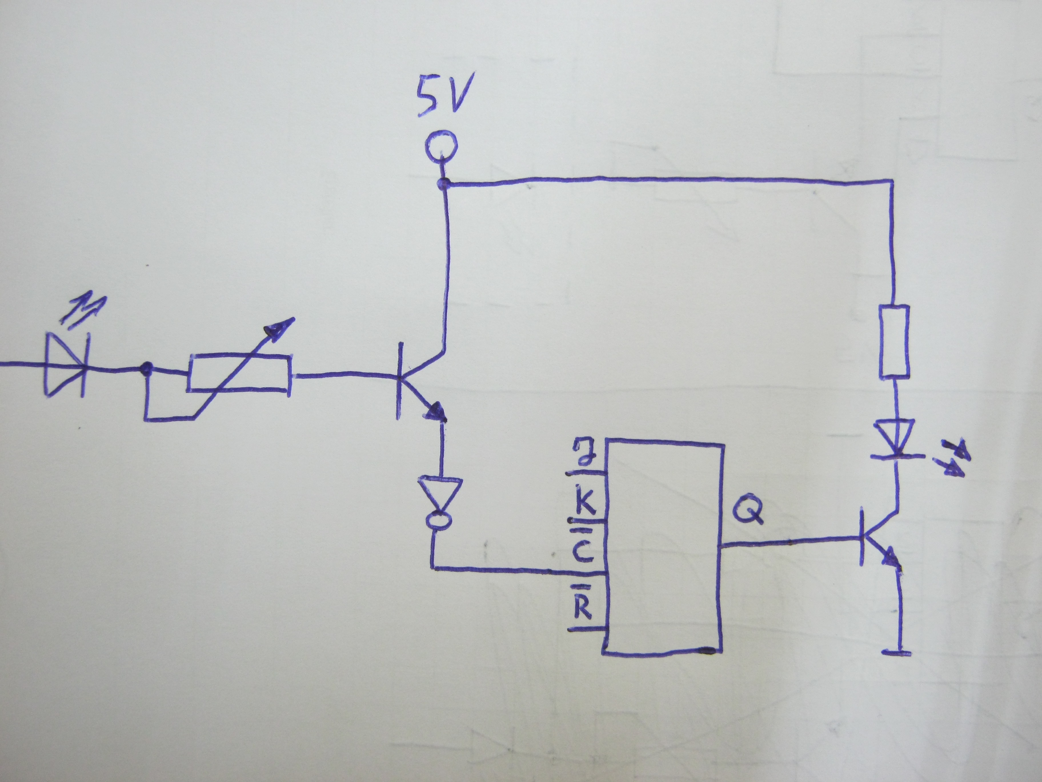

Hallo zusammen, ich entnehme von einem Infrarot-Modul das Signal, schalte mit diesem einen Transistor, welche auf den Clock-Eingang des JK-FlipFlops 74HCT73N gehen soll, damit dieser die hintere LED schaltet. Mit dem selben Signal möchte ich die LED jedoch auch wieder ausschalten. Mein Problem: Dafür muss ich einmal J auf + , K auf - und einmal anders rum bekommen. Hat jemand eine Idee, wie ich das umsetzen kann?
#3661821
Der Transistor mit nachfolgenden Inverter funktioniert so nicht. Zur Aufgabenstellung: Nimm ein D-Flip-Flop und gut.

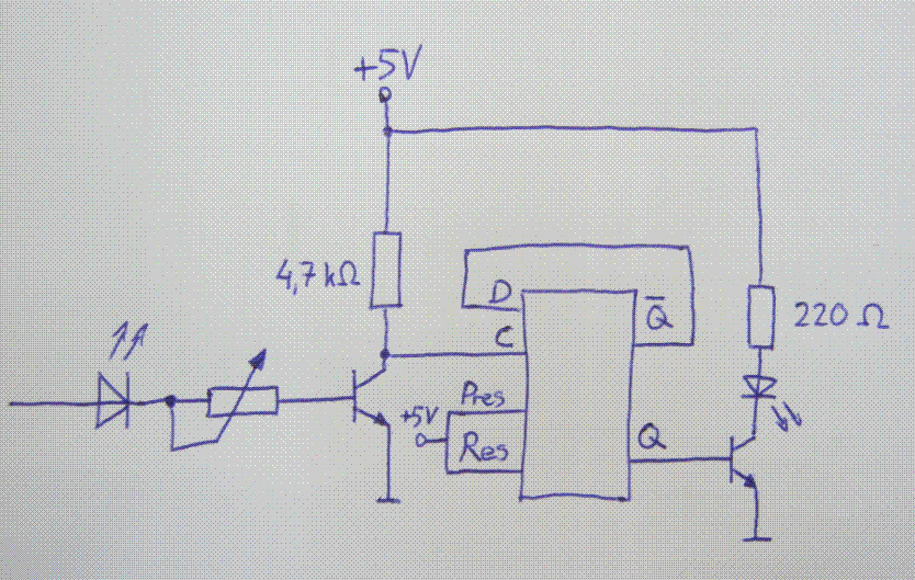

Habe ich das richtig verstanden? Funktioniert das so?
#3661924
Wenn du jetzt noch dafür sorgst, daß der CLK einen Takt bekommt, ist alles ok. Schalte z.B. einen Pullup an den CLK und ziehe ihn über den Transistor gegen GND.
vcd schrieb: > Wenn du jetzt noch dafür sorgst, daß der CLK einen Takt bekommt, ist > alles ok. > Schalte z.B. einen Pullup an den CLK und ziehe ihn über den Transistor > gegen GND. Dabei ist auch noch wichtig, dass der CLK saubere steile Flanken hat. Wenn das Eingangssignal zu "schlapp" ist, brauchst man noch einen Schmitt-Trigger, z.B. einen 74HC14. Sonst kann das Flipflop eventuell mehrfach schalten. Besser wäre wahrscheinlich noch die Lösung ohne Transistor: Signal mit passendem Pull-Up- oder Pull-Down-Widerstand direkt auf den 74HC14-Eingang. Die genaue Schaltung und Dimensionierung hängt aber davon ab, wie das Signal des Infrarot-Moduls aussieht bzw. spezifiziert ist. Gruß Dietrich
Hinter dem Transistor, am Clk Eingang ist noch ein Pulldown notwendig.
Vieleich Dank euch! Ich habe für den Pull-Up Widerstand 4,7 kOhm gewählt. Dem IR-Empfänger entnehme ich ein sauberes Rechtecksignal.
FlowRyanTV .. schrieb: > Dem IR-Empfänger entnehme ich ein sauberes Rechtecksignal. EIN Signal oder eine Impulsfolge aus einer normalen Fernbedienung? Wenn das zweite, dann geht das so wie Du willst nicht, oder nur wenn die Impulszahl ungerade ist.
Route 66 schrieb: > FlowRyanTV .. schrieb: >> Dem IR-Empfänger entnehme ich ein sauberes Rechtecksignal. > > EIN Signal oder eine Impulsfolge aus einer normalen Fernbedienung? > Wenn das zweite, dann geht das so wie Du willst nicht, oder nur wenn die > Impulszahl ungerade ist. Ja, ein Signal. Ich habe die Schaltung soeben aufgebaut und funktioniert auch soweit. Wenn ich die Fernbedienung betätige, geht die LED aus und sofort wieder an. Die Schaltung soll jedoch den jeweiligen Schaltzustand beibehalten. Ich habe, wie empfohlen, den invertierten Ausgang mit D verbunden...

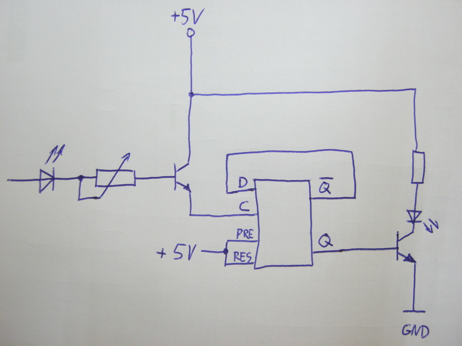

Ja , da bin ich mir sicher. Ich benutze das 7474N FlipFlop. Preset und Reset müssen ja dauerhaft an 5V anliegen oder nicht?
Post mal die gesamte, aktuelle Schaltung inkl. IR-Empfänger unter Beachtung der Bildformate FlowRyanTV .. schrieb: > Preset und Reset müssen ja dauerhaft an 5V anliegen oder nicht? PRE und CLR sind low aktiv, müssen also high sein wenn du nicht pre- oder resten willst. Entkoppel-C's vorhanden?
Der IR-Empfänger beinhaltet eine LED, die aufleuchtet, wenn ein IR-Signal empfangen wird. Ich greife die Spannung nach der LED ab. Wenn ein IR-Signal empfangen wird, ist die Spannung an Basis des Transistors hoch genug zum Schalten.
Die hintere LED leuchtet, sobald Spannung anliegt. Wenn ich ein IR-Signal sende, geht sie kurz aus und sofort wieder an. Die LED soll erst aus sein und sobald ich ein IR-Signal sende angehen. Erst wenn ich wieder ein Signal sende soll sie ausgehen. Kann mir jemand sagen was ich falsch gemacht habe? (Schaltplan vom vorherigen post)
#3664154
Ich vermute weiterhin, daß mehrere Impulse kommen. Nur so läßt sich meiner Meinung nach dieses Verhalten erklären. Hast du einen Oszi oder kennst jemanden, der einen hat? Schau dir mal an, was am CLK-Eingang des FF passiert, wenn du die Taste der Fernbedienung drückst. Und was den Grundzustand beim Einschalten betrifft: Der /Q ist der negierte Q, hilft dir das weiter? :-)
Ich habe es gerade mit dem Oszi gemessen und es ist ein einzelnes steiles Rechtecksignal. Jedoch ein negiertes, was ich bisher nicht wußte :)
