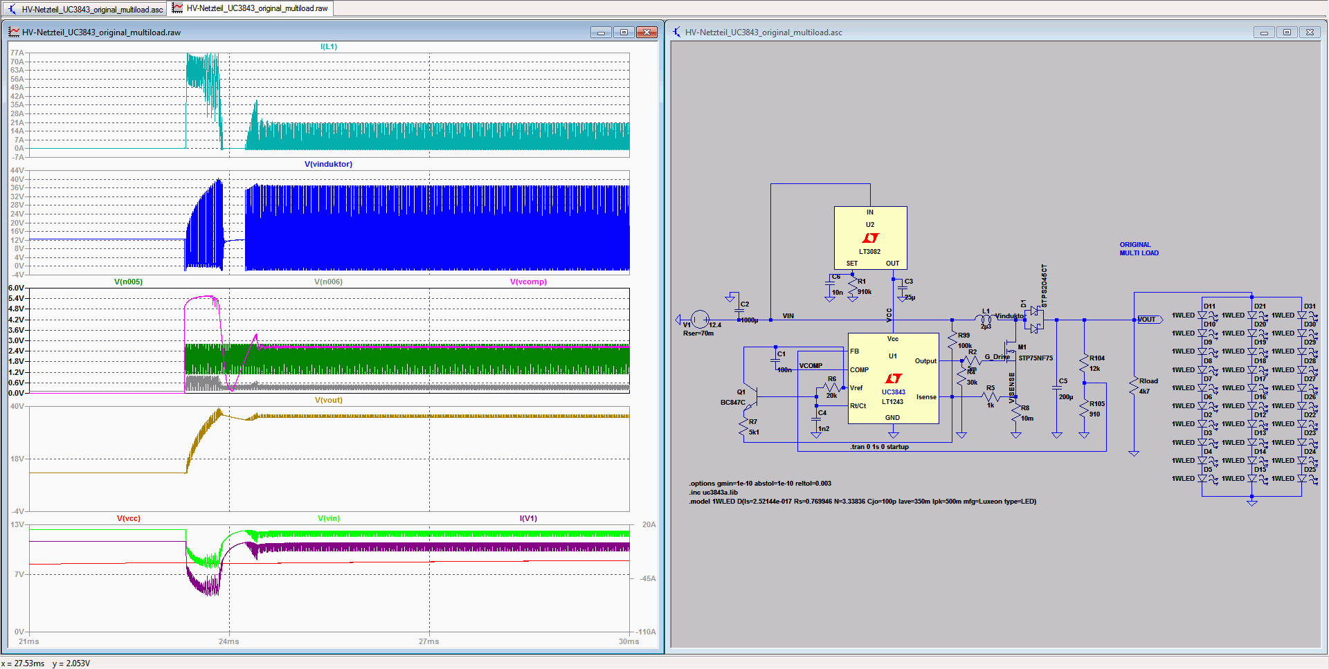

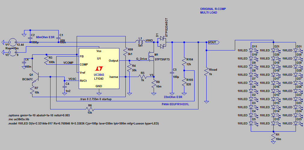

auf der Suche nach einem passenden Treiber für meine 30/100W LEDs habe
ich (Wir -> d-amp.org Forum) mich mit den günstigen 150W-Step-Up-Modulen
auf Basis des UC3843A befasst. Die Teile gibt es um 4€ in China.
Dokumentiert ist es hier:
http://www.360customs.de/2014/05/103050100w-led-applikation-treiber/
Herausgekommen ist eine Konstantstromquelle, die (erstmal)
zufriedenstellend funktioniert.
Gruß Christian

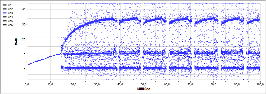

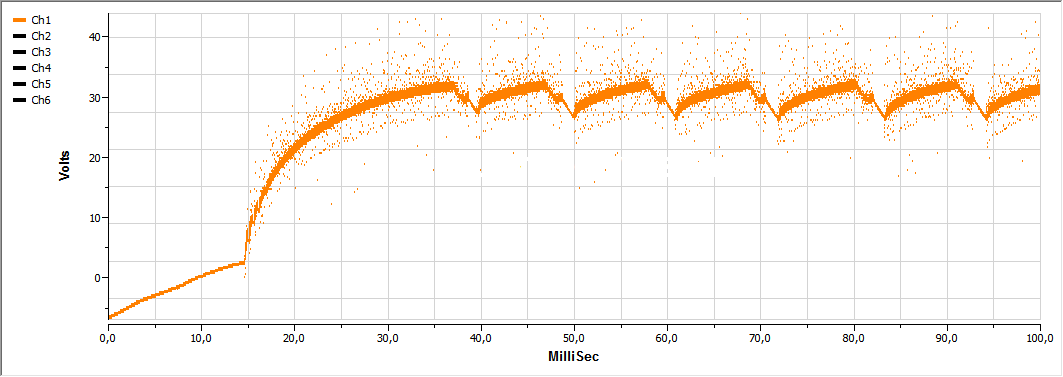

von Christian W. (Firma: www.360customs.de) (doctormord)
Ich habe heute mal den Step-Up-Wandler eingemessen, unmodifiziert zeigt
er bei Uin=12V4, Uout=32V und Rload=15R2 (Iout=2A, Pout=67W) folgendes
Verhalten (Orange=Vout, Blau=Vinduktor).
Top Teil! ^^
von S. D. (der_nachtfuchs)
Das Layout dieser Teile finde ich nicht vertrauenserweckend. Sieht das
auf den Scopes nur so aus, oder hat der Wandler ein Regelverhalten wie
ein überfahrener Marder?
Wenn dem so ist, müsstest du es mit einer kleinen Induktivität
herausfiltern. Denn auch kurze Stromspitzen sind für Leistungs-LEDs, die
eh an der thermischen Grenze betrieben werden, sehr schädlich.
Wenn du vorhast, das für LEDs zu vermarkten, kannst du bei
http://www.fritzing.org Platinen routen und anschließend ätzen lassen.
Vorher aber den Shunt mit Abgleich und die Verbindungen auf der Platine
mit einbauen ;)
von Tobi B. (tobs1990)
Hallo Christian,
Danke dass du mich (kann nur für mich sprechen) an deinen Efahrungen
teil haben lässt und deine ermittelten Daten online gestellt hast.
Ich kenne mich mit Step Up Convertern nicht so gut aus. Kannst du
interpretieren was man da sieht?
Alle 10ms sind 2 Schaltvorgänge zu beobachten, oder?
Die kleinen Schwankungen sollten bei einer LED-Anwendung ja eingentlich
nicht stören, da man die mit dem Auge eh nicht wahrnimmt. Mit
Kondensatoren könnte man das aber sicherlich noch vollst. glätten, oder?
VG Tobias

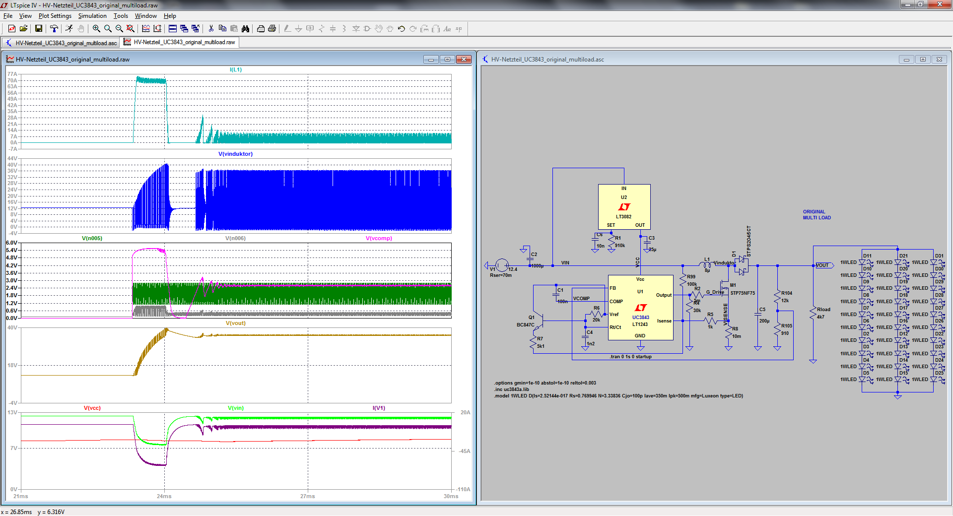

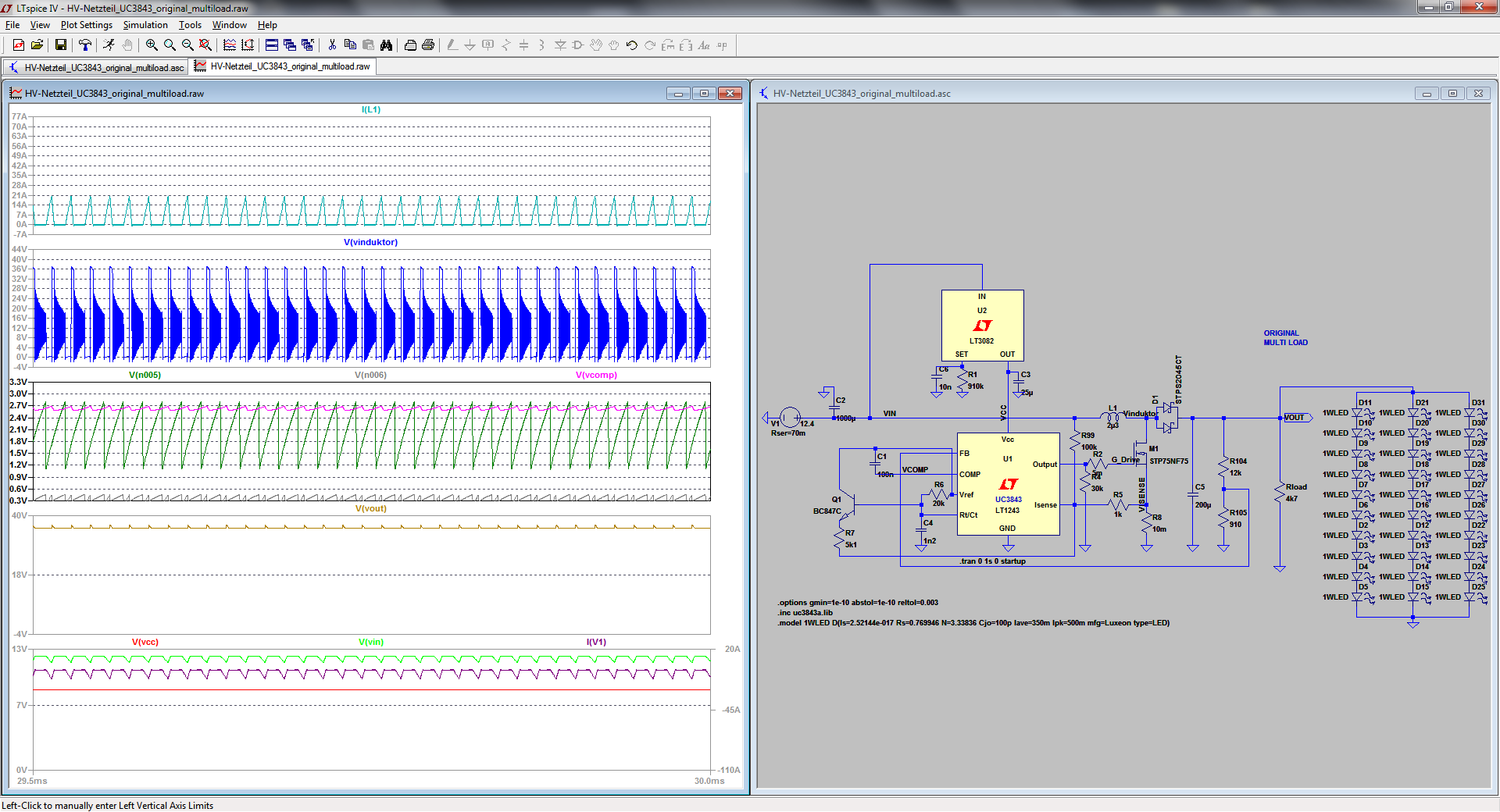

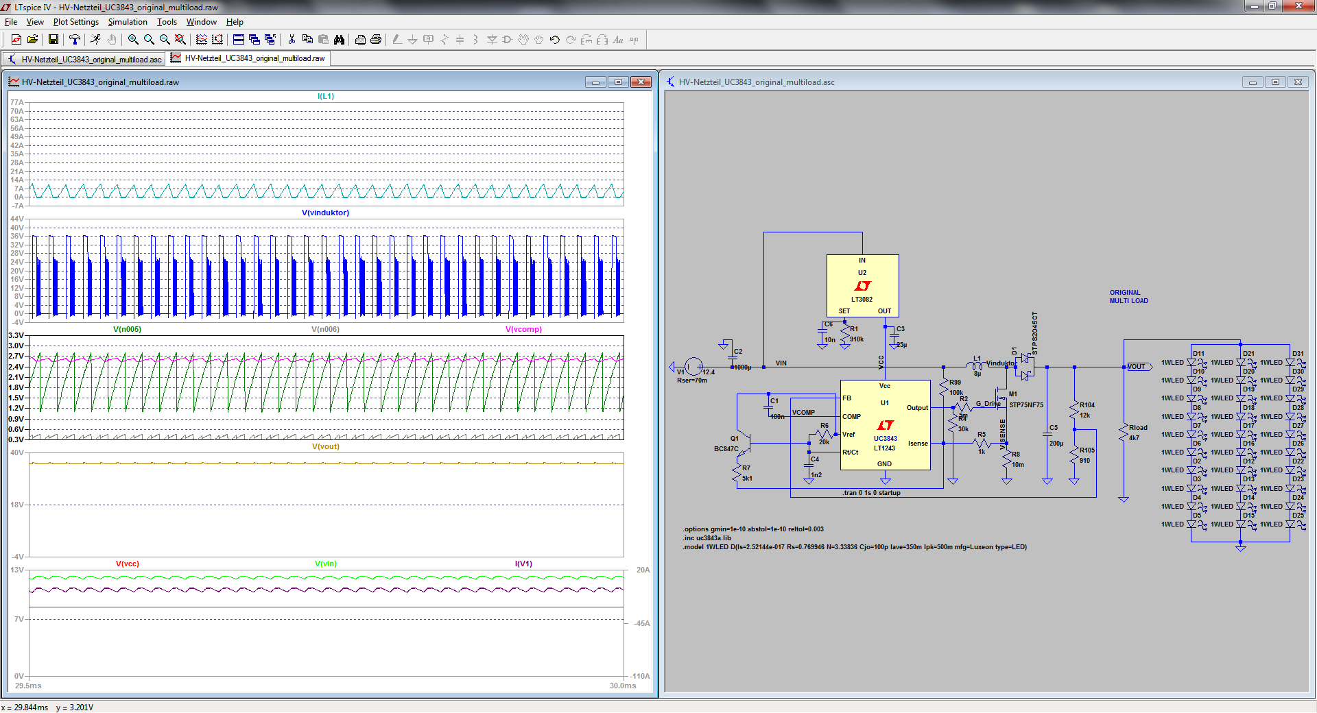

das "Regelverhalten" im Original ist tatsächlich "wie ein überfahrener
Marder". Das liegt unter anderem daran, dass mit 100n kompensiert wird.
Zum anderen funktioniert die Beschaltung der Strombegrenzung nicht
zufriedenstellend, geschuldetet durch den kleinen Shunt. Das Signal von
Rsense wird hierbei durch einen Spannungsteiler hochgesetzt. Vergrößert
man diesen bspw. auf 30-60mOhm, sieht dasa ganze schon besser aus. Der
Spulenstrom wird ebenfalls nicht (auf verträgliche Werte) begrenzt.
Fährt man den Wandler unter Volllast, sollte die Spule irgendwann
abkochen.
Die gezeigten Simulationen sind noch mit 10uH angenommener Induktivität
gemacht, gemessen/umgerechnet haben wir jetzt ~2.3uH.
Anscheinend sind die Wandler für kleinere Uin/Uout Verhältnisse
ausgelegt.
Vermarkten möchte ich die Teile nicht, mir geht es derzeit primär um die
Verwendung an einem Fahrrad mit 2x30/50 W LED als zuschaltbares
"Flutlicht".
Es gibt inzwischen mehrere Ansätze, wie man den Strom in einem
sinnvollen Rahmen hält, bspw. mit variabler Startfrequenz. Ich werde die
Ergebnisse nachpflegen.
Leider reagiert das alles empfindlich auf den ESR des Ausgangselkos.
Im Eintrag auf 360customs gibt es am Ende die LT-Spice Dateien, falls
jemand selbst ein wenig herumspielen möchte.
Gruß Christian

Ich hab mal diese Variante zusammengelötet, C5 hat 120mOhm ESR.
Uin: 12.4V
Iin: 4.6A
Uout: 38.5V
Iout: 0.9A
Nach ca. 60 Sekunden hat die Spule 100°C, der Kühlkörper vom FET 75°C,
der Ausgangselko und die Diode sind so bei 65°C.
Mein Netzteil liefert 30V/5A (ES 030-5):
http://www.schulz-electronic.de/userfiles/file/manual/ES150_B_D.pdf
Problematisch ist, dass der Wandler beim Start durch die Strombegrenzung
manchmal hängen bleibt. LED leuchtet zwar, aber eingangsseitig hängt er
bei 9.5V 5.2A fest. 8-|
Ändert man R6 auf 33k, sieht schon besser aus:
Uin: 12.4V
Iin: 3.9A
Uout: 38.5V
Iout: 0.9A
~80% Wirkungsgrad
Zurück gebaut auf die Standardbeschaltung (wie geliefert),
ergeben sich gleiche Werte, nur dass die Spule nun ca. 5 Minuten
braucht, um 90°C zu erreichen. Dort bleibt sie dann auch (+5-0°C).
Das Neustartproblem mit dem Hängenbleiben ist in jedem Fall
temperaturabhängig.

Mit mehr Eingangspannung ist das Problem natürlich obsolete, 150W werden
bei einem Hochsetzverhältnis von >=3.2 bei Dauerlast keinesfalls
erreicht.
Um der Sache entgegen zu wirken, wurde die Spule umgewickelt.
Original:
5Wdg. 0.5mm trifillar
auf
9Wdg. 1.0mm bifillar
Die Induktivität ist damit ~8uH, der Spitzenstrom ~halbiert.
Nach 10 Minuten bleibt die Spule um 70-72°C.
Beides wurde mit 40mOhm simuliert, in der Realität wird es weniger sein.
Aus
Uin: 12.4V
Iin: 3.9A
Uout: 38.5V
Iout: 0.9A
W=72%
wurden jetzt:
Uin: 12.4V
Iin: 3.65A
Uout: 38.5V
Iout: 1.05A
W=89%
Geht doch.
