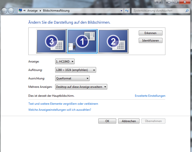

ich versuche seit einiger Zeit einen 3. Monitor am PC zu betreiben, aber
irgendwie will das nciht so wie ich das möchte.
Betriebssystem ist Windows 7 Home Premium 64 Bit
Grafikakarte ist AMD Radeon HD 7700
http://2.f.ix.de/imgs/18/7/7/0/7/2/9/7750_Fontview-4f852e62e87f3f00.png
3 identische Monitore mit je DVI und VGA Anschluss.
Die Grafikkarte hat 1x DVI, 1x DP und 1x HDMI
Jetzt habe ich mir 1 Adapter gekauft DP zu DVI aktiv und 1 Adpater HDMI
zu VGA aktiv
In Windows werden alle 3 Monitore erkannt. (siehe Grafik im Anhang)
Nur Monitor 3 vom HDMI Port bleibt schwarz und sagt mir kein Signal.
Stecke ich Monitor 1 oder 2 ab, dann geht Monitor 3 auch...
Kann mir jemand sagen, wo das Problem liegt?

Doch, jetzt geht es. Ich habe das HDMI Kabel ausgetauscht.  Das War zum
Glück alles.
Mich hat es etwas stutzig gemacht, dass der Monitor zwar erkannt wird
aber "Kein Signal"  anzeigt.
Bin also mal zu Conan gefahren und ein anderes HDMI Kabel gekauft.
Angeschlossen und fertig.  Ging.
