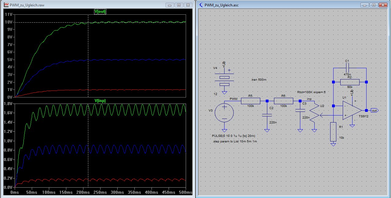

weiß jemand wie ich aus einer Rechteckspannung eine Gleichspannung
bekomme?
Ich habe Signal mit einer PWM Rechteckspannung (frequenz~50Hz) hierbei
kann ich die Pulslänge und Spitzenspannung-24V frei wählen.
Daraus würde ich gerne eine 1-10V gleichspannung machen um sie als
Steuerspannung für einen aktives LED Netzteil zur Dimmung zu verwenden.
Vielen Dank schonmal für die Hilfe.

Das kommt drauf an, wie genau die Umsetzung erfolgen soll. Wenn es
reicht 10% DC -> 1V, 100% DC -> 10V, bietet es sich an, als
Spitzenspannung 10V zu wählen, das PWM Signal mit einem Tiefpass zu
filtern und das Ausgangssignal, ggf. noch mit einem OP gepuffert, als
Steuersignal zu verwenden.

Hallo Rob,
da fällt mir eine alte Ansteuerschaltung -Drehzahlsteller für
Modellmotoren- ein, die ewtas abgewandelt so wie im Anhang dargestellt
aussehen könnte. Die Ausgangsspannung kann
a)mit demt Poti,
b)mit der Verstärkungseinstellung des OPA
in den gewünschten Bereich gebracht werden.
Je größer die C's werden um langsamer wird die Reaktion auf die
zeitliche Änderung der PWM, desto geringer ist die Restwelligkeit von
Uout.
Die Spannungslinien von unten nach oben: f=50Hz, Pulsbreite 1ms, 5ms
10ms
Der TS912 ist ein "rail to rail"-Typ Ubmax = 16V
mfg GroberKlotz

dein Post hört sich so an, als ob du ein MeanWell LED-SNT einsetzt.
Sollte dies der Fall sein, kannst du dieses direkt mit der 10V_max-PWM
beaufschlagen, und musst nicht mit einer analogen Spannung rangehen.
Alternativ bieten die Geräte auch noch die Möglichkeit, ein 100kOhm-Poti
anzuschließen.
Solltest du widererwartend kein MeanWell-Gerät einsetzen, wirst du um
einen Tiefpass nicht drumherumkommen.
