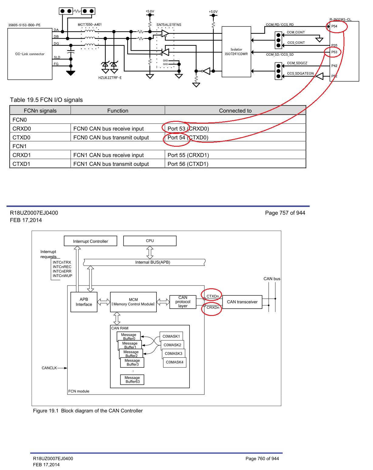

Den Sende/Empfang-Frame habe ich mir mit CC-Link-Analyzer angeguckt
(siehe Anhang). Was mich nun interessiert ist, wie  dieser Frame
zustande gekommen ist, da ich selber solch einen Frame erstellen möchte.
Der Controller muss diesen Frame ja irgendwie auch erst "entwerfen" und
dann senden. Wie funktioniert das Senden und Empfangen im "absoluten"
Ursprung?

Ohne diesen Renesas-uC zu kennen, vermute ich, dass RIN_CCLSLAVE_TypeDef
das Speicherlayout der fuer CC-Link zustaendigen Register nachahmt.
Schnapp Dir also das Referenzhandbuch dieses Mikrocontrollers und lies
das Kapitel ueber CC-Link-Slavebetrieb. Dort werden hoffentlich diese
Register beschrieben. (Ich hoffe, Renesas ist eine von den Firmen, wo
man unkompliziert Entwicklerdoku herunterladen kann?)
Cortex M3 ist nur der eigentliche Prozessorkern (hat Renesas zugekauft
von ARM), der allgemein Programme ausfuehrt; bei ARM wirst Du nichts zu
CC-Link finden.

von Andreas S. (Firma: Renesas Electronics) (andreas_schwope)
Hallo Moe,
ich möchte hier die Vermutung von Konrad noch einmal bestätigen.
Die Datenstruktur RIN_CCLSLAVE_TypeDef wird (wie andere Peripherals in
RIN32M3_CL.h ab Zeile 219 auch) über die Basisadresse PERI_BASE und dem
entsprechenden Offset direkt auf die Register der entsprechenden HW
gemapped.

von Moe E. (moe_espunkt)
Hallo Andreas,
ich verwede das Evaluation Board von Tessera und dort gehen die Pins vom
CC-Link Connector direkt auf die Pins "P53" und "P54" des Controllers
(siehe auch Bild). Wenn ich mir nun im Manual "Peripheral Function"
anschaue, was die beiden Pins denn sind, dann sehe ich, dass die auf
einen CAN-Controller gehen (auch hier, siehe Bild). Wo ist mein
Denkfehler?

von Andreas (Gast)
Hallo Moe,
> Wo ist mein Denkfehler?
Der Trick liegt beim "Port Multiplexing". Hierbei kann ein Pin (oder
eine Gruppe von Pins) mehrere Funktionen annehmen. Die Bezeichnung in
den Dokumenten lauten "Shared Ports". Welche Funktion der einzelen Pins
benutzt werden soll muß zuvor entsprechend per SW konfiguriert werden.
Die Übersicht aller Port Funktionen gibts im Data Sheet "r18ds0008ej".
Insbesondere zeigt 2.3.16 die Übersicht aller CC-Link Ports. In der
Tabelle in 2.3.5 sieht man, dass z.B. P53 für CRXD0 (CAN0 receive),
CCS_RD (CC-Link Slave - Remote Device Station) und für CCM_RD (CC-Link
Master - Intelligent Device Station) zuständig ist.
Wie die Ports dann auf die einzelnen Funktionen programmiert werden
steht im R-IN32M3-CL User's Manual (r18uz0005ej), 7.3.3 Port Mode
Control Registers und 7.3.4 Port Function control Registers. Figure 7.1
zeigt recht anschaulich das Prinzip der komplexen
Verschaltungsmöglichkeiten eines einzelnen Ports zu den verschiedenen
Funktionen.
