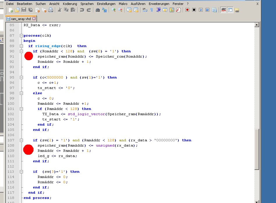

Jup dann kann das mit dem speicher_ram nicht funktionieren, weil es 2x
zugewiesen wird :
Type ram_vec is ARRAY (0 to 127) OF unsigned(7 downto 0);
signal speicher_ram : ram_vec;
type Rom128x8 is array (0 to 127) of unsigned (7 downto 0);
  constant Speicher_rom : Rom128x8 := (
    x"ff",  x"ff",  x"81",  x"82",  x"83",  x"11",  x"14",  x"17",
    x"ff",  x"ff",  x"ff",  x"23",  x"26",  x"29",  x"2c",  x"2f",
Danke.
Gruss
Gast #3664323
Habe ich hier so einen Typischen Fall?
Wenn ich die Daten vom PC sende sw(2) kommt in den Ramzellen nur der
Wert "128".
Wenn ich aber mit Sw(0) dem ROM ins RAM schreibe, kann ich die Daten vom
RAM zum PC  übertragen mit sw(1).
Gruss

Gast #3664348
> Wert "128".
Was sagt die Simulation?
Duke
Gast #3664380
Wenn ich jetzt das ROM/RAM Füllen zusammenfasse in einer IF , dann
werden gemäß led_grün die Daten "rx_data"  vom Pc richig angenommen.
Wenn ich aber mit SW(1) die Daten zum PC schicke aus dem RAM , steht da
nur "68" drin in allen Zellen.
GRuss
process(clk)
begin
  if rising_edge(clk)  then
    if (RomAddr < 128) and  (sw(0) = '1') then
      speicher_ram(RomAddr) <= Speicher_rom(RomAddr);
      RomAddr <= RomAddr + 1;
    elsif (sw(2) = '1') and (RamAddr < 128) and (rx_data > "00000000") then
      speicher_ram(RamAddr) <= unsigned(rx_data);
      RamAddr <= RamAddr + 1;
      led_g <= rx_data;
    end if;
    if (c<5000000 ) and (sw(1)='1') then
      c <= c+1;
      tx_start <= '0';
    else
      c <= 0;
      RamAddr <= RamAddr +1;
      if (RamAddr < 128) then
        TX_Data <= std_logic_vector(Speicher_ram(RamAddr));
        tx_start <= '1';
22
      end if;
23
    end if;
24
25
    if   (sw(3)='1') then
26
      RamAddr <= 0;
27
      RomAddr <= 0;
28
    end if;
29
  end if;
30
end process;
Gast #3664408
Hmm...habe ich hier ein Denkfehler im Ablauf?
      c <= c+1;
      tx_start <= '0';
    else
      c <= 0;
        tx_start <= '1';
      end if;
    end if;
Danke.
Gruss
Moderator (Firma: Titel) Persönliche Seite #3664457
Was ist noch mal das zugehörige Problem?
Wie weit darf die denn laufen? Es ist dir schon klar, dass der Zähler in
der realen Hardware einfach wieder bei 0 anfängt? Wir hatten das doch
schon durchgekaut...
peter schrieb:
> die Simulation stürzt vom QuartusII ab auf meinem Window8 gleich nach
> dem starten.
Ändere das. du wirst ohne Simulator nicht weit kommen mit FPGAs. Schon
der kleinste Fehler wird dich (und uns) tagelang beschäftigen.
Nimm bitte die VHDL Tags zum Formatieren des Quelltextes.
