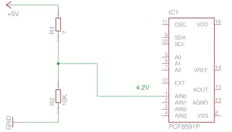

Ich bin neu auf dem Gebiet und frag mich wie ich mit meinem raspi einen
Thermowiderstand ,,auslesen'' kann. Ich hab mein Raspi mit einem PCF8591
ADC verbunden und den Thermo angeschlossen. Mit Pull Down.
Nun wie bekomme ich aus dem Wert des ADC eine Temperatur raus?
Thermosensor: http://www.farnell.com/datasheets/102485.pdf

von Klaus R. (klara)
Wie sieht denn die Schaltung aus? Was für ein Wert hat der Widerstand?
Gruss Klaus.
von Glenn R. (glenn_r)
Das sieht so aus:
> Das sieht so aus:
R2 hat 10K und R1 soll der Thermosensor sein. Laut Datenblatt hat der
Resistance Temperature Characteristics Thermosensor folgende Werte:
  0°C 333964 Ohm
 25°C 100000 Ohm
 50°C  35272 Ohm
100°C   6369 Ohm
Ich gehe davon aus, Du hast die Spannung an AIN0 gegen Masse gemessen.
Wie kommst Du da auf 4,2V???
U_AIN0 = 5,0V (10K / (10K + 6,369K)
       = 3,05V
Also, wenn der Thermosensor 100°C warm wäre, dann lägen an AIN0 3,05V.
Da Du da aber 4,2V gemessen hast, läge die Temperatur noch wesentlich
höher.
Üblicher Weise geht man in diesem Fall bei der Bestimmung von R1 so vor,
dass man sich zuvor überlegt welchen Temperaturbereich man erfassen
möchte.
Also, wenn Du Zimmertemperaturen messen möchtest dann nimm 100K.
Wenn Du kochendes Wasser messen möchtest dann nimm 6,8K.
Damit liegst Du schon einmal bei Deiner Zieltemperatur bei 2,5V an AIN0,
vorausgesetzt VREF liegt auf 5,0V. Das ist zwar noch nicht optimal aber
ein vernünftiger Anfang.
Ohhh mist da hab ich ein Denkfehler gehabt. die gemessene Spannung liegt
natürlich bei 0.6V nicht bei 4.2. Ich brauche nur den Widerstand des
Sensors, dann mach ich mit der steinhart Gleichung ne Temperatur draus.
Die Steinhart funktioniert schon, aber der Teil mit dem Widerstand nicht
Ich brauch einfach nur die umgestellte Formel für den Thermowiderstand.
Ich bin ja anscheinend nicht in der Lage eine Formel umzustellen...
von John (Gast)
> R2 = (Uges*R1+R2)/U2
> Ich bekomm das 2. R2 nicht weg..
R1=((Uges-U2)*R2)/U2
U_AIN0 = Uges (R2 / (R2 + R1))
Um in der Wertetabelle eine Temperatur ermitteln zu können, brauchst Du
den Widerstand des Sensors = R1.
U_AIN0 = Uges (1 / (1 + R1/R2))
(1 + R1/R2) = Uges / U_AIN0
R1/R2 = (Uges / U_AIN0) - 1
R1 = 1 - ((Uges / U_AIN0) -1  ) * R2
In der letzten Zeile hatte ich einen Schreibfehler.
R1 = ((Uges / U_AIN0) -1  ) * R2
Ich hatte die Umwandlungen auf Papier vollzogen und nur die wichtigsten
Schritte hier übertragen. Dabei ist beim letzten Schritt ein "1 - " zu
viel übrig geblieben.
Ich verstehe nicht warum nach R2 aufgelöst wurde. R2 wird vorgegeben.
Der AD-Wandler liefert die Spannung U_AIN0 und daraus wird der
Widerstand des Sensors bestimmt. Es wird also nach R1 gesucht!
