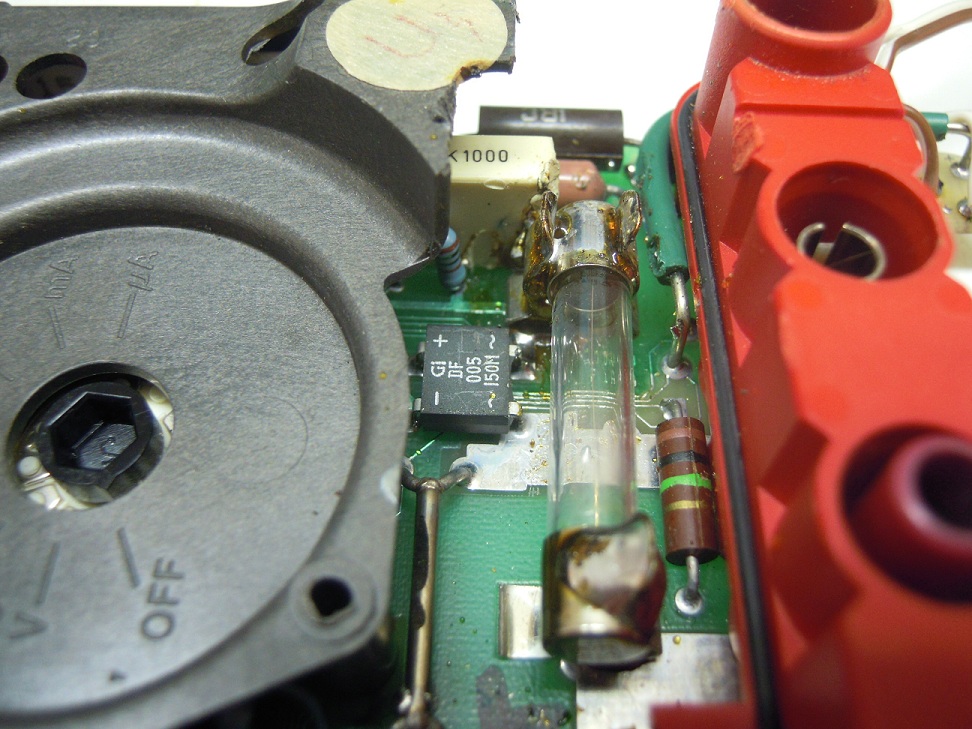

Guten Tag miteinander,
ich habe gerade das nächste "geschenk" des Vorgängers in die Hände
bekommen - ein Fluke 87.
Inzwischen habe ich die Tasten + Display wieder zum laufen bekommen,
allerdings startet das Messinstrument ständig neu.
Kennt jemand den Fehler? Ich habe keine Ahnung wo ich suchen soll. Bis
gestern lief es wenigstens noch halbwegs, hatte aber bei der
Wechselstrommessung probleme mit dem Messbereich.
Anbei mal ein nettes Bild zur allgemeinen Bereicherung.
Vielen Dank, grüße M.S.

OP #3663971
> Kannst du das näher beschreiben?
Kompletter Reset des Prozessors: Piep, volle LCD anzeige alle Segmente,
Einschwingen auf 0, und dann wieder im Rondo.
Der Reset kommt definitv vom Prozessor, der Quarz schwingt sauber durch.
Scheinbar haut ihn irgendwas in einen "fault"-Zustand.

Gast #3664089
Der Grund wieso es in die Tonne gehört:
http://i114.photobucket.com/albums/n277/mdshunk/23863218115_0_ALB.jpg
Ob 20€ oder 500€ Handmultimeter, überall ist ASIC drin, der falls
abgeraucht, nicht auftreibbar ist.

OP #3664255
> http://i114.photobucket.com/albums/n277/mdshunk/23...
Das muss man erst einmal schaffen o.O
Bei Fluke kein Problem - es gibt nach wie vor Ersatzteile dafür. Aktuell
ist eine freundliche Firma dabei, mir das Zeug zu beschaffen.
> Daher auch meine Aussage bezüglich Verschleissartikel. In den HP
> Tischmultimetern ist zumindest der Digitalkram aus Standartbauteilen
> aufgebaut und die Eingänge sind so geschützt, das man das ASIC
> Analogzeug (da hat auch seinen Grund, wieso ASIC) normalerweise nicht
> kaputtkriegt.
Da hast Du vollkommen recht. Meistens liegt der Fehler aber VOR dem
Gerät. Und um ein Teil so dermaßen zu grillen, wie oben auf dem Foto,
gehört schon sehr viel Dummheit oder Unachtsamkeit. In jedem Falle sieht
es nicht nach 5V oder 1A aus. Und dann ist wiederum die Frage, ob man
sich in diesem Falle Dummheit oder Unachtsamkeit überhaupt leisten kann.
> Stells in die Bucht, vieleicht braucht einer das LCD oder das Gehäuse
Nein, es passt wieder. Ich habe den Fehler ausmachen können: Eine
Lötstelle am Prozessor war angegammelt. Ich habe das ganze Gerät
nachgelötet und "deoxidiert" - einwandfrei :)
