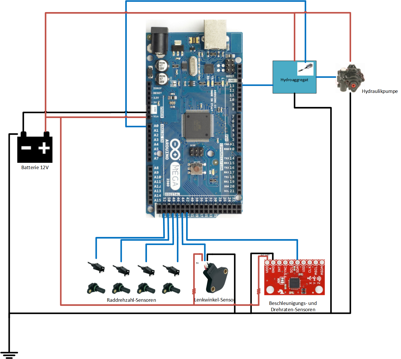

OP #3663863
Das ist ein Projekt im Rahmen meines Studiums. Ich muss dabei einen
Entwurf für eine Platine machen und muss dafür auch wissen welchen
Controller ich einsetze.
Auf dem Mikrocontroller soll dann der generierte C-Code aus einem
Matlab-Simulink Modell laufen.
Ob es irgendwann mal von Nachfolge-Semestern tatsächlich umgesetzt wird
ist fraglich. Also es ist nicht Sicherheitkritisch. Es soll erstmal nur
theoretisch funktionieren.

OP #3663984
Danke euch, das hilft mir schon viel weiter :)
Okay, es sollen Signale von folgenden Sensoren einfließen die ich
ausgewählt habe:
1 Drehraten- und Beschleunigungssensor
https://www.sparkfun.com/products/11977
4 x als Raddrehzahlfühler
http://www.conrad.de/ce/de/product/153802/Hall-IC-Infineon-Technologies-TLE-4945-L-35-24-V-PSSO-3-2?ref=list
1 Drucksensor aus einem Hydroaggregat und
1 Lenkwinkelsensor, welche ich noch nicht näher spezifiziert habe da die
immer fahrzeugspezifisch sind.
Angsteuert werden sollte damit dann dann ein Hydroaggregat und eine
Ladepumpe die den Bremsdruck verstärkt.
Alle Signale kommen bereits digital an den uC an. Zwischen Drucksensor
und Platine kommt ein A/D Wandler, da es analog  aus dem Sensor kommt.
An den Ausgang des uC dann wieder D/A Wandler für das Hydryaggregat und
die Ladepumpe.
Soweit mein Konzept bisher =/
Werde mir morgen dann mal Gedanken um die Schnittstellen machen.
Gast #3664013
das wird wohl schon nichts werden. Der liefert viel zu wenig Impulse je
Umdrehung. Bis du dort feststellt, das etwas nicht stimmt, liegt das
Auto schon im Graben.
dafür werden solche Zahnkränze eingesetzt:
http://www.go-performance.de/Media/Shop/abs-zahnkranz.jpg
diese werden dann induktiv abgetastet.
Gast #3664074
PittyJ schrieb:
> Orientier dich an der Arduino-Schiene. Manche werden jetzt hier
> aufjaulen. Aber die 8-Bitter sollten ausreichend Leistung haben. Und man
> kann auch die 32-bittigen Arms gehen, falls man mehr braucht.
> Dafür ist die Entwicklungsumgebung schnell installiert, und die API ist
> einfach gehalten, so dass man schnell zu Ziel kommen kann.
> 7 Digital Werte und ein Analoger ist ja nicht viel. Kommt höchstens auf
> das geforderter Timing und den Algorithmus dazwischen an.
Nicht schon wieder dieses Arduino Spielzeug für sicherheitskritisch
Systeme.
Sowas hier ist geeignet und wird auch in ESP systemen eingesetzt.
http://www.ti.com/ww/de/prod_mcu_hercules.html
Für die notwendige Echtzeitfähigkeit wirst du ein RTOS benötigen. Das
alleine schließt Arduino und Co schon aus.
Der letzte Schrei in der Richtung nennt sich AUTOSAR. ==> Soll in einer
Art Plug&Play ermöglichen das Softwaremodule von einem Steuergerät ins
nächste verschoben werden können um den OEM mehr Flexibilität zu
ermöglichen.
Aber naja Microsoft versucht das mit Plug&Play seid 30 Jahren und das
läuft nicht stabil.......
Hier mal ein Beispiel für das Blockschaltbild eines solchen
Steuergerätes.
http://www.infineon.com/cms/de/product/applications/automotive/safety/braking/abs.html
Der hier nützt dir nicht viel. das ist ein 3 AchsGyrp.
Du benötigst fürs ESP einen 1 Achs Gyro ( Hochachse)
und einen 2 Achs Beschleunigungssensor für Längs und Querachse
Der Sensor hier ist speziell für Fahrzeuganwendungen:
http://www.infineon.com/cms/en/product/sensor-ics/magnetic-sensors/magnetic-speed-sensors/TLE4941C/productType.html?productType=db3a30442239c7bb01235bae1ba03646
Die Drücke im Bremssystem eines Fahrzeugs sind im Bereich von 0 - ~250
Bar
Schönes Thema, da gibt es so einiges.
Stichwort Relativsensor, und Absolutsensor, dann gibt es die Magnetisch,
Optisch und Kapazitiv. Also viel Spass beim aussuchen.
Mal drüber nachdenken das mit dem ADC des µC zu machen. Erspart
Komponenten und reduziert damit Fehlermöglichkeiten
> die Ladepumpe.
DA Wandler und dahinter Leistungsendstufen sind zu teuer und haben
zuviel Verlustleistung ( Wärme)
Besser geeignet ist hier eine Ansteuerung über PWM mit LeistungsFET.
Nur mal so als Tip, Die Pumpe im Fahrzeug läuft ja mit 12 Volt und hat
in de Regel eine Absicherung mit 40 - 60 Ampere, Nur mal so um einen
Eindruck von der benötigte Leistung zu bekommen
Es werden noch ein Paar Signale mehr aus dem Fahrzeug benötigt.
Wie zb Motorzustand, ( Drehzahl, Drehmoment,.. ) Getriebezustand,
Kupplungsstatus, Gaspedalposition,.........
Vieles davon kommt im Fahrzeug über den CAN Bus von anderen
Steuergeräten.
Auch nicht zu vergessen sind die Lampen die immer so schön blinken. Also
ESP / ABs Aktiv, und Fehler Lampen.......
Na du wirst im lauf der Zeit noch viele Details finden....
Sieh dir bei Themen in diesem Bereich ( Fahrzeug ) dringend auch mal die
ISO 26262 an.
Jede Entwicklung muss nach dieser Norm ( oder vergleichbar) laufen.
Gast #3664079
Das ist nicht mehr ganz so Stand der Technik.
Um genauer zu sagen die induktive Abtastung gibt es seid mindestens 15
Jahren schon nicht mehr in neuen Fahrzeugen.
Standard heute ist ein magnetisch codierter Kranz im Radlager mit 40 -
50 Polpaaren und dazu eine Abtastung über HallEffektsensoren.
Aber auch solch ein Zahnkranz lässt sich magnetisch abtasten, man brauch
nur zusätzlich zum Hallsensor noch einen Permanentmagneten.

Gast #3685374
Guten Tag,
es ist ein Arduino geworden.
http://arduino.cc/de/Main/ArduinoBoardMega2560
Der erste Schaltungsentwurf ist im Anhang. Irgendwelche Auffälligkeiten
(Dummheiten) zu sehen?
Hydroaggregat(Drucksensor) - analog in
Hydroaggregat(Steuerung) - analog mittels PWM
Raddrehzahlsensoren - digital in
Lenkwinkelsensor - digital in
gyro und beschleunigungssensor - digital in
Ist es richtig, dass die die Sensoren an die Batterie angeschlossen und
die Betriebsspannung dann mittels eines Vorwiderstand eingestellt wird?
Oder sollten sie ihre Spannung über den Microcontroller erhalten?
(Firma: Schweigstill IT) Persönliche Seite #3685425
Wenn das ganze in einem Kfz eingebaut werden soll, dann benötigst Du auf
jeden Fall ein geeignetes Versorgungsspannungskonzept. Es reicht
definitiv nicht aus, den Arduino direkt ans Netz anzuschließen. Dieses
Thema wird hier mindestens zehnmal pro Woche diskutiert.
Für die allererste Orientierung solltest Du Dich am Kapitel F23 der
de.sci.electronics-FAQ orientieren:
www.dse-faq.elektronik-kompendium.de/dse-faq.htm
Die störsichere Auslegung der Sensoranschlüsse ist auch schon eine
ordentliche Herausforderung. Dabei kommt es auch darauf an, ob die
Sensoren elektrisch mit der Karosserie verbunden werden müssen oder
nicht.
Nein...
Ähem, der Microcontroller selbst wird sicherlich nicht die Sensoren
versorgen. Es spricht allerdings viel dafür, die Sensorstromversorgung
auf derselben Leiterplatte zu realisieren. Bei der Verwendung eines
Arduino als Aufsteckmodul hat man in der Basisleiterplatte genug
Möglichkeiten, die ganzen Spannungsregler, Störschutzmaßnahmen, usw. zu
realisieren.
Gast #3685469
Ich gebe zu bedenken, dass der aus Simulink/RTW generierte C-Code alles
andere als effizient (Kenntnisstand 2012) ist und du mit dem Mega2560
vermutlich schnell an die Grenzen stößt.
Außerdem ist es entscheidend, bereits bei der Modellierung auf die
Portierbarkeit zu achten.
Mache nicht den gleichen Fehler wie meine Kollegen vor ein paar Jahren,
durch das Tal der Tränen zu kommen dauerte lange und war schmerzhaft.
Gast #3685740
Ich frage mich warum die professionellen OEMs mit einem Haufen
Ingenieuren ca. 2 Jahre brauchen um ein bestehendes ESP auf ein neues
Fahrzeug zu adaptieren und serienreif zu bekommen ?!
Das wird doch nix als Studienarbeit oder willst du die erst in 10 Jahren
abgeben ?
Und ein (sorry für das wording) popliger 8bittiger AT-Mega für harte
Echtzeitanforderungen. Ich weiß nicht. Du willst ja nicht nur alle paar
Minuten einen Regeleingriff machen. Übliche Reaktionszeiten für ESP
liegen im Bereich 10..50ms.
Wie schon erwähnt, benögigt ein ESP auch Singale die über den
Fahrzeug-CAN kommen. Es muß z.B. auch das Motordrehmoment drosseln
(incl. Getriebesteuerung) können um die Bremsanage nicht zu überlasten.
Bei voller Motorleistung eine Vollbremsung hinzulegen macht keinen Sinn.
Daher drosselt das ESP bie Motorleistung wenn es in die Fahrzeugdynamik
eingreift.
Der AT-Mega wird seine Rechenzeit allein damit verbringen die
Eingangssignale einzusammeln und vorzuverabeiten (saklieren, filtern,
plausibilisieren, ...).
Wie oben beschrieben, werden die 4 Raddrehzahlen über Zankränze
abgegriffen. Bei 100 Impulsen pro Radumdrehung kommt da bei 100km/h
einiges an Pulsen zusammen.
Die OEMs setzen hier spezielle Timerbausteine mit Event-FiFos ein um den
Controller nicht mit den Drehzahl-Interrupts tot zu machen.
Und ganz ehrlich: Ich wäre von meiner Arbeit nicht so überzeugt, dass
ich damit in einem Auto durch die Gegend fahren wollte. Selle dir nur
einmal vor dein uC reagiert nicht mehr und ein Rad blockiert. Du landest
sofort im Acker, zumal du ja sicher auch keine Erfahrung/Ausbildung als
Testfahrer hast.
Stelle dir nur einmal vor was im System alles schief gehen kann und
überlege welche Gegenmaßnahmen notwenig/sinnvoll sind (z.B. wenn ein
Sensor ausfällt oder ein Ventil klemmt).
Bei 250Bar Druck fliegt dir unter Umständen deine schöne Platine samt
Hydraulikblock um die Ohren.
Das ganze am Computer mit Matlab/Simulink zu simulieren ist eine Sache,
aber die harte Realität sieht leider (oder zum Glück) anders aus. Sonst
könnte ja jeder mal eben so sein eigenes ESP bauen.
Gast #3685762
zu klein und zu schwach. Wenn du damit anfängst wirst du sehr schnell
auf ARM wechseln und von vorne anfangen.
> eingreift.
Dem kann ich nur zustimmen.  Rechne bei den Radsensoren mal mit Fmax von
ca 2,5 KHz.
Und das vier mal.
Ob die Sensoren direkt an die 12 Volt können oder Spannungsregler
brauchen musst du den Datenblättern entnehmen.
Sind es Automotiv Radsensoren können die direkt an die Ubat.
Besser ist aber wenn du alle Zu und Abgänge der Sensoren über
elektronische Schalter führst damit diese beim einem Kurzschluß
abgekoppelt werden können.

#3685906
Das das kein serientaugliches ESP wird, sollte allen klar sein. Das ist
eine studentische Übung, nicht mehr!
Ich finds allerdings trotzdem lustig. Ursprünglich hiess es noch, er
muss nur die Platine designen. Jetzt ist es ein Arduino und er stellt
Fragen zum Anschluss von Sensoren, dass es mir die Zehennägel einrollt.
Da frag ich mich: wie bitte soll so jemand eine Platine designen?
