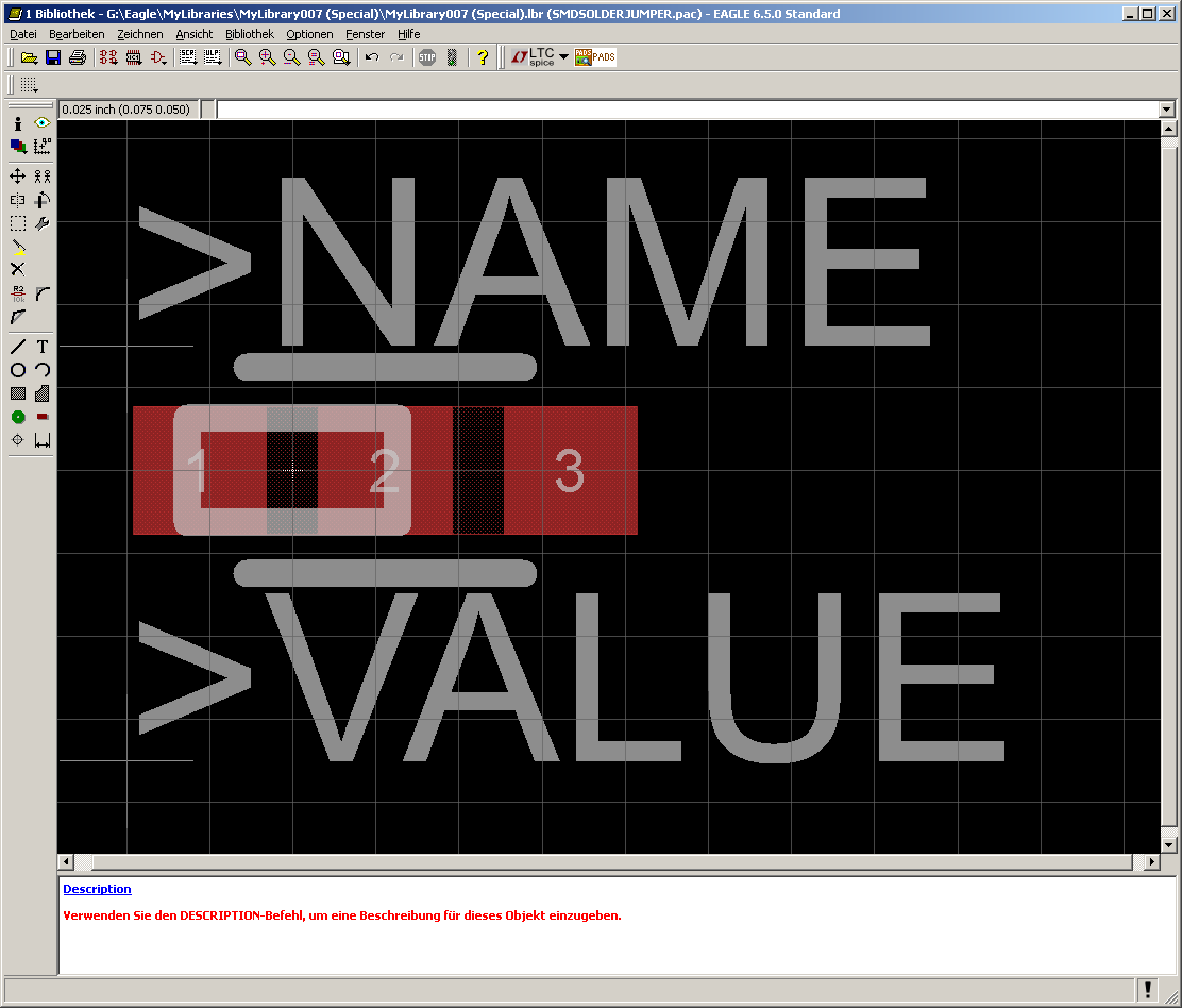

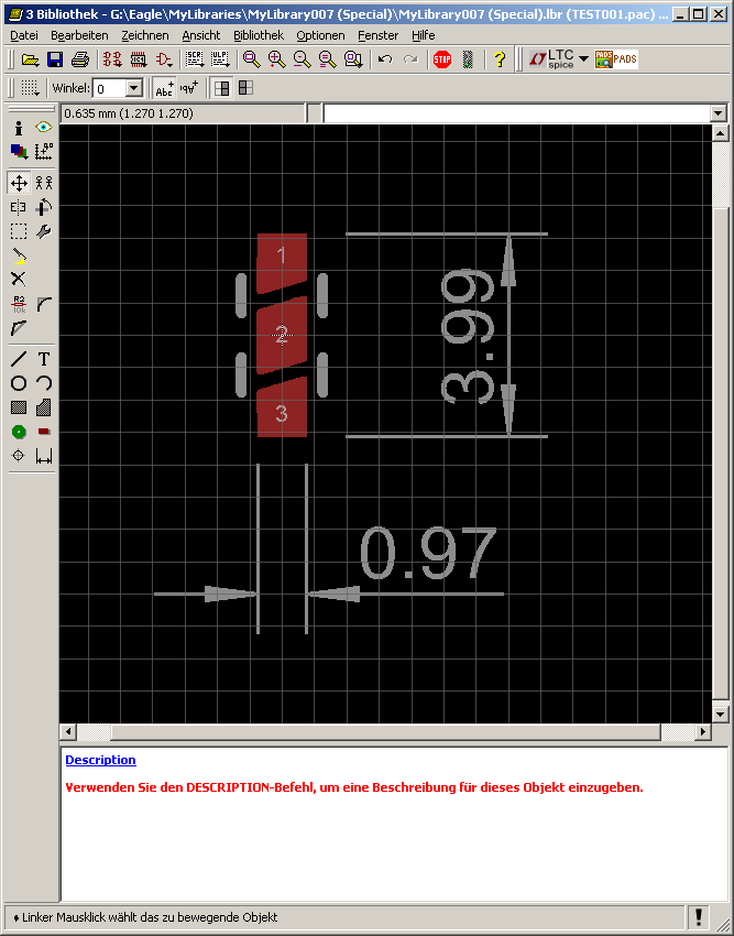

"ToggleSolderJumper" wird dies so funktionieren? Eure Einschätzung.
OP #3663990
ich benötige einen "Wechselkontakt", den ich gerne über eine Lötbrücke
setzen könnten möchte. Bei Bedarf sollte es auch möglich sein den
Kontakt mit einem 0 Ω Widerstand der Größe 0603 (Imperial code) setzen
zu können. Ich habe mir daher die im Anhang gezeigte PAD-Geometrie
definiert. Was ist Eure Einschätzung zu dieser Geometrie? Habt Ihr
Erfahrungen mit derartigen Anforderungen?
Im Netz habe ich einen anderen Ansatz für dieses Problem gefunden, wobei
ich hier mit den "Designrules" in Konflikt gerate.
http://wa0uwh.blogspot.de/2012/12/solder-jumper-contd.html
Mit freundlichen Grüßen
Guido
[Edit]
Ich habe es mir gerade noch einmal überlegt. Vermutlich wird es mir bei
dieser PAD-Geometrie die 0603er Widerstände beim Reflowlöten drehen.
[/Edit]

OP #3665075
vielen Dank für Eure Antworten. Ich habe es heute ausprobiert, wenn die
PADs für den 0603er Widerstand einen Abstand von 0,4 mm besitzen kann
man die PADs statt mit einem Widerstand auch gut mit einer Lötzinnbrücke
verbinden. Dies geht verhältnismäßig gut.
Ich habe daher das im Anhang gezeigte Eagle-Bauteil bzw. dessen
"Footprint" erstellt. Einziges Problem, wo definiere ich den Nullpunkt
des Footprints? Vermutlich in die Mitte des 0603er Widerstands, oder?
Anderenfalls könnte jemand auf die Idee kommen den 0603er Widerstand
mittig auf das PAD2 zu setzen. Das Unglückliche in diesem Fall ist, wenn
man den Jumper bzw. Widerstand in einer später Revision umsetzen möchte,
muss man auch das Board-Layout anpassen. Hat hier jemand eine bessere
Idee?
Guido
Moderator (Firma: Titel) Persönliche Seite #3665472
Guido C. schrieb:
> wo definiere ich den Nullpunkt des Footprints?
In die Mitte des Pad 2. Denn dort würde ich den am ehesten vermuten.
Das wird der Bestücker schon merken und einen Offset auf den Widerstand
geben. Man könnte es ihm natürlich vorher shcon sagen...
OP #3665979
Hallo Lothar,
Ich muss gestehen, dass ich diesbezüglich noch zu wenig Erfahrung habe.
Das ganze wird erst dann problematisch, wenn man das Bauteil in 5 Jahren
noch einmal einsetzt und vergessen hat, dass der Widerstand mit Offset
bestückt werden muss. "Vorsichtig" wie ich bin habe ich mir daher jetzt
drei Bauteile definiert. Ein Bauteil ohne Brücke, ein Bauteil mit eine
Brücke bzw. 0603er Widerstand zwischen Pad 1 und 2 und ein Bauteil mit
einer Brücke zwischen den Pads 2 und 3. Die Nullpunkte der Bauteile habe
ich jeweils in die Mitte der Brücken gesetzt. Das sollte jeder Bestücke
ohne Erklärung verstehen. Beim Umsetzen der Brücke bzw. beim Austauschen
des Bauteils muss ich jetzt zwar den "Footprint" nacharbeiten, ich denke
jedoch spätestens beim "Design Rule Check" wird man sich auf Grund der
entsprechenden Fehlermeldung wieder daran erinnern.
