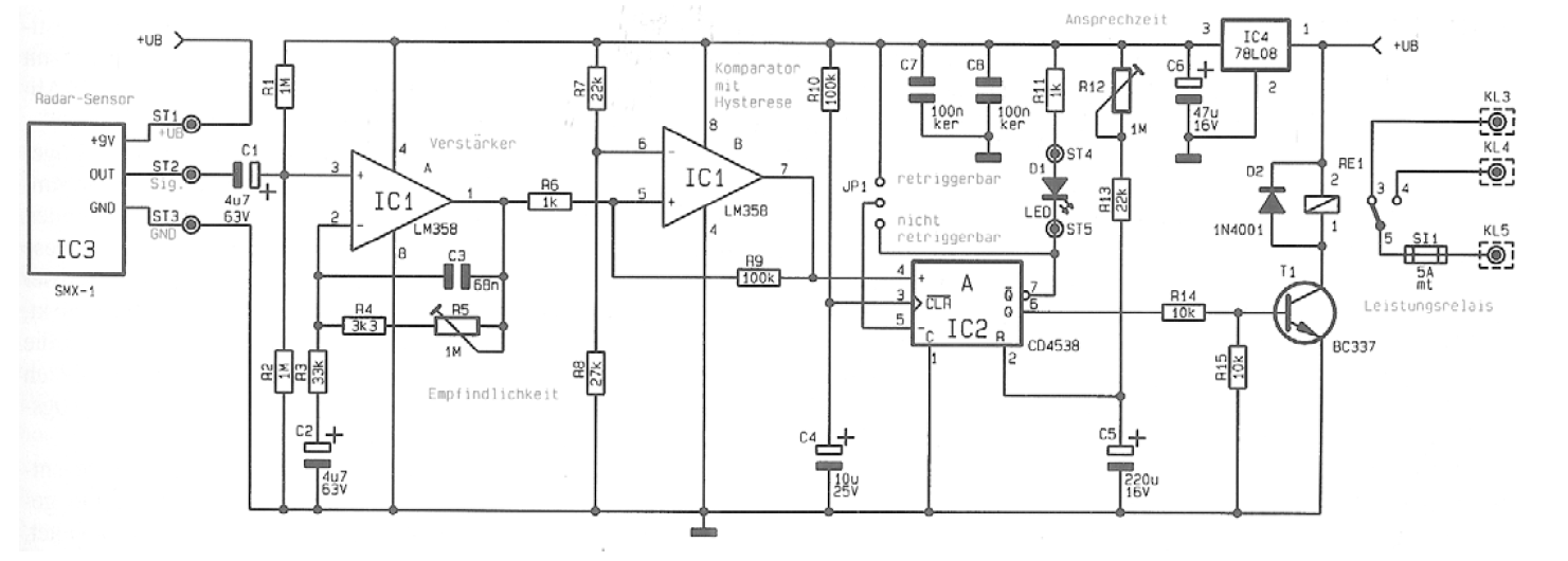

Ich hab mir den Bewegungssensor HB100 (Doppler-Radar) gekauft, da er
laut Datenblatt Wine Reichweite von 20m hat. Ich hab auf den Ausgang des
Sensors die Verstärker-Schaltung (laut Datenblatt: Anhang1) aufgebaut,
sowie eine Osci. Leider betrug die max. Reichweite nur max. 1m O.O.
Ich hoffe ihr könnt mir helfen
Mfg Doctor X

Was ist 'eine Osci'? Die Schaltung entspricht grundsätzlich den üblichen
Schaltungen für solche Radarsensoren. Allerdings solltest du keine
Wunder erwarten.
Für ein paar Meter mehr sollte es aber reichen. Allerdings solltest du
beachten, das die größte Empfindlichkeit dieser Sensoren bei Bewegungen
in Richtung des Sensors (oder vom Sensor weg) liegt. Bewegungen parallel
zu Sensor erzeugen wesentlich kleinere Signale. Außerdem solltest du bei
Leuchtstofflampen u.ä. mit 100Hz-Störungen rechnen.

Wir haben nur bei ungefähr 1m einen Ausschlag gesehen, danach waren wir
quasi "blind".
Wüsstest du vll eine Verstärker-Schaltung mit der wir auf ungefähr 5 -
6m kommen?
mfg Doctor X

Da würde ich mal euren Aufbau überprüfen.
>6m kommen?
http://www.google.de/url?sa=t&rct=j&q=&esrc=s&source=web&cd=5&ved=0CEsQFjAE&url=http%3A%2F%2Fwww.techome.de%2Fmanuals%2F75957_Radar_RBM_100_V2KM_WEB_um.pdf&ei=mDd-U5D3MoSB4gSD_oDgBw&usg=AFQjCNHkkiApglG_iVT146vcf0cGf8CuQQ&bvm=bv.67229260,d.bGE&cad=rja
S.7 in
http://www.innosent.de/uploads/media/InnoSenT_Applikationsschrift_3_-_web_01.pdf
S.3:
javascript:openreq('http://pdf.datasheetcatalog.com/datasheet/infineon/1-kmy10.pdf';)
Noch was: Euch ist bewusst, das der Sensor keine Zulassung für DE hat,
also praktisch illegal ist?
MfG Spess

Das ändert nichts daran, das die 10.525GHz in DE nicht zugelassen sind.
Im Anhang noch eine Schaltung.
