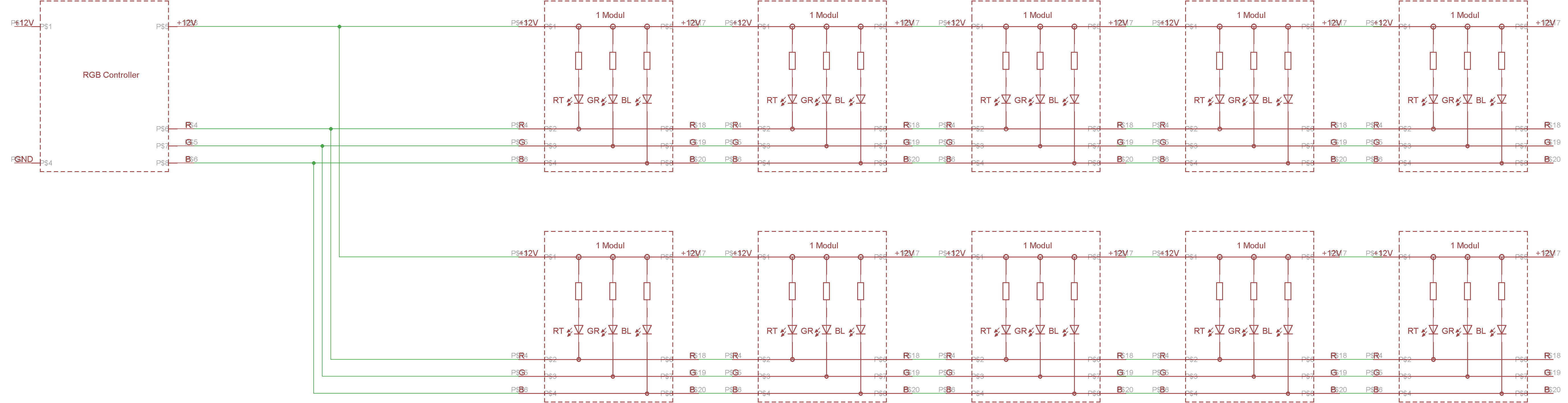

Ist es möglich eine LED Stripe parallel (zur bereits
montierten) zu schalten?
Denke da an eine Art Y Kabel vom Controller zu den beiden RGB Stripes.

Gast #3664342
Ist es grundsätzlich so richtig, wie im Schaltplan?
Die LED Stripes können ja gekürzt werden, daher denke ich, das sie nicht
über Strom gesteuert werden, sondern über die Spannung (PWM).

Klar werden die über die Spannung "gesteuert", allerdings kannst du
nicht mehr an deinen Controller hängen als zulässig, also wenn er für 5M
ausgelegt ist, kannst du max. 2*2,5m parallel dran hängen.

LEDStripler schrieb:
> Das Netzteil kann 8A.
Zu wenig für zwei Strips.
> Der Controller 5A pro Kanal.
Der Controller hat ein geschlossenen Gehäuse. Da kann die Wärme nicht
gut weg. Zwei Strips an einem Controller vervierfacht die entstehende
Wärme.
Du darfst den Strip aufteilen und auch sternförmig anschließen, kein
Problem. Aber eben nur die 5 Meter von einem Strip an einem Controller.
