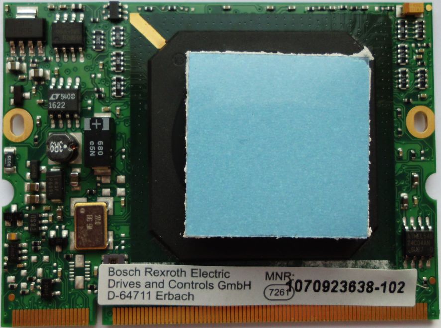

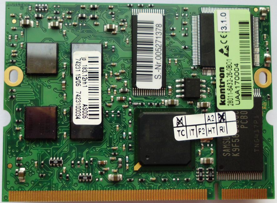

habe das mir unbekannte, aber vielversprechend aussehende Teil und noch
nagelneu und ESD-verpackt in einem Pollin-Sortiment vorgefunden.
Kann mir jemand Grundsätzliches zu dem Teil, d.h. Bezeichnung,
Verwendung und u.U. auch ein paar Daten nennen? Momentan finde ich es zu
schade, wieder dem Elektronikschrott zuzuführen...
Danke!
Ingo

Das ist ein Prozessorboard von Kontron, die vertreiben sowas. Quasi
Prozessor + Flash + RAM + Kleinkram und ne Menge IOs auf dem Stecker.

Ein Rateversuch: Irgendwas mit Bildverarbeitung. Das mit dem Blauen
drauf könnte ein FPGA oder Imageprocessor sein. Links daneben eine
Taktquelle und lauter Schaltregler und LDOs. Auf der Rückseite auf 2 Uhr
ein Controller, darunter (da wo SAMSUNG steht) ein Speicher. Links davon
nochmal irgend ein FPGA, CLPD oder Ähnliches für die externen 4 arithm.
Einheiten ganz links. Die Controller / Imageprocessoren dürften
Sonderanfertigung für Bosch sein.

Die "Modellnummer" auf dem grünen Sticker (28011-6432-...) führt zu
folgendem Dokument:
http://www.plug-in.de/fileadmin/upload/pdf/eols/Sales-Info_143.pdf
Darin ist das Board als "X-board<861> SC1200" bezeichnet. Damit wiederum
lassen sich viele Webseiten und einige Datenblätter finden, was davon am
besten passt musst du mal optisch vergleichen.
Hier zwei von der ersten Google-Seite:
Datenblatt:
http://mediaserver.voxtechnologies.com/FileCache/x-board_86-18242170801.pdf
Handbuch:
http://old.a3.spb.ru/katalog/xboard/images/xbd861.pdf
#3665194
Naja, das ist ein AMD Geode, also so grob ein i586/Pentium-ähnliches
Ding, halt "embedded" und vermutlich 200-300MHz. Das Problem ist halt
nur, dass man ohne das Basisboard mit Peripherie-Breakout wenig anfangen
kann. Im Prinzip sollte da schon DOS/Windows/Linux drauf laufen (mit den
passenden Treibern), ist aber aufgrund der nicht immer 100%igen
PC-Kompatibilität und einiger Macken schon etwas mühsam (BTDT, zumindest
mit Linux).
