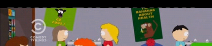

wozu sind diese weissen balken im video?
Gast #3665001
zufaulzumlogin schrieb:
> ich hab jetzt schon öfter am oberen Rand von PAL-Videos so schwarzweiße
> Balken gesehen, siehe Bild im Anhang. Weiß jemand was und wozu die sind?
W ide
S creen
S ignaling
Allerdings steckt da deutlich mehr drin, als das Akronym vermuten läßt.
Mit dem Suchbegriff "WSS" sollte aber Google jedenfalls alles nötige
liefern können.
#3665005
> Hallo zusammen,
Balken? ODer doch eher "Striche" die üblicherweise in schneller Frequenz
flimmern (flimmerten?)
In der "rein Analogen" Zeit hat man so dem Videosignal Dateninforationen
mitgegeben. Also Dinge wie Videotext,VPS oder Uhrzeit usw. Eine andere
Möglichkeit ausser im Videosignal gab es ja noch nicht.
Ob dies heute noch gemacht wird weiß ich ehrlich gesagt gerade gar
nicht.
Vermute aber das der "traditionelle Videotext" (auch) noch darüber
läuft. Der Kompatibilität wegen.
Carsten
Gast #3665014
Der "traditionelle Videotext" hat allerdings eine viel höhere Bitrate,
und ist auch weiter oben in der Austastlücke.
WSS und CC wurden extra so definiert, dass es auch von einem VHS
Recorder mit aufgezeichnet werden kann, also niedrige Bitrate, direkt
über dem Bild.
Gast #3665027
Ah, danke euch. Habe auch was zu WSS gefunden. Wiki sagt, es sind 14 bit
Informationen,  aber wie sind die in den Strichen verpackt? schwarz=0,
weiß=1 ist es jedenfalls nicht :-)
Ja, Striche. Die hier waren aber statisch. Hab aber auch schon die
flimmernden gesehen.
Weiß nicht,  ob es ursprünglich NTSC war, south park ist ja ne
amerikanische Serie... aber ich glaube heute gibt es andere
Konvertierungsverfahren.
