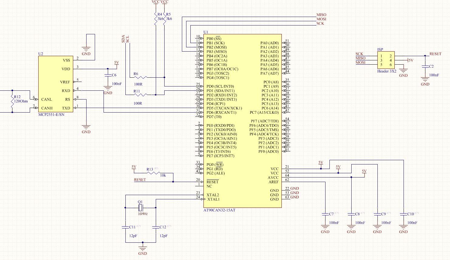

Beschaltung AT90CAN32
OP #3665182
Hallo liebe Forengemeinde,
könnt Ihr bitte schauen ob der Schaltplan so korrekt ist oder ob Ihr
Änderungen empfehlen würdet? Ziel ist es den MCU über einen CAN BUS
anzusprechen. Der I2C Bus ist vorhanden um Sensoren an den MCU
anzuschließen und über die ISP soll programmiert werden. An 10 Pins
sollen PWM Ausgänge angeschlossen werden, 20 Pins bekommen digitale
Eingänge und 10 analoge Eingänge. Kann ich die restlichen Pins genau
dafür benutzen?
Vielen Dank für Antworten.
Andre
Gast #3665303
Wenn Du 10 Analoge Eingäge haben willst, wir ddas mit dem MCU nichts. Er
hat nur 8 single Ended Eingänge.
Oder Du musst auf einen externen ADC ausweichen.
