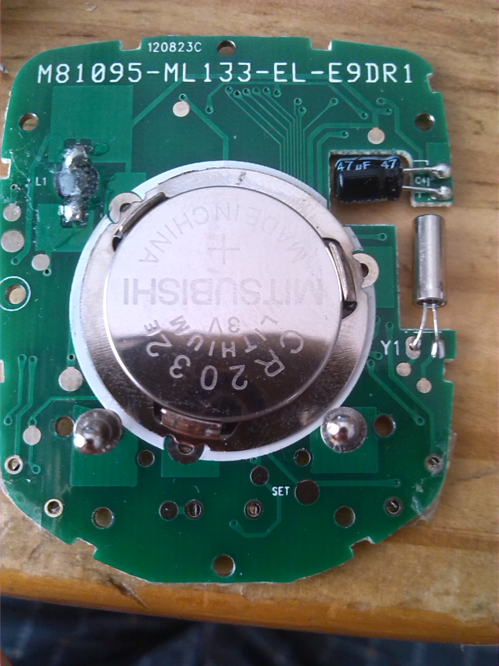

ich habe gerade einen Fahrradtacho zerlegt, den ich gerne bei
eingeschalteter Beleuchtung dauerhaft leuchten lassen möchte. Eine
Beleuchtung (per Knopf - 3-4Sekunden) besitzt er bereits. Versorgt durch
3V Knopfzelle.
Mich wundert nur gerade diese leuchtende Folie unter dem Display selbst,
an der ich gut 30V messen konnte bzw ohne die Folie (meine ich) waren es
sogar an die 50V.
Bevor ich da jetzt dran rumbastle wollte ich lieber nochmal hier
nachfragen wie diese Beleuchtung funktioniert bzw ob mir hierzu jemand
Tipps geben kann. Bisherige Recherche ließ mich vermuten dass LCD
Beleuchtung normalerweise eher mit geringerer Spannung arbeitet (?)
Die 30-50V bekomme ich zwar einfach und günstig per
LM2577-Konstantstromquelle, aber das wäre die weniger saubere Lösung.

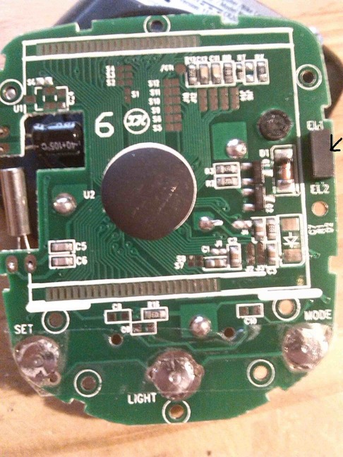

Im Anhang die Bilder mit der Platine. Der Pfeil markiert die
Auflagefläche der Beleuchtung für das Display. Hier habe ich die recht
hohe Spannung gemessen. Ich vermute die Bauteile direkt daneben stellen
die Spannung für die Beleuchtung bereit - nur mal als Idee : Den Impuls
für die Geschwindigkeitsmessung kann man nicht zweckentfremden um damit
dem entsprechenden Transistor auf Dauerlicht (während der Fahrt)
schalten zu lassen? Oder erkennt sogar jemand darauf in etwa wo ich mal
probieren könnte extern ein Dauerlicht zu aktivieren?

von Schimanski (Gast)
http://www.mikrocontroller.net/attachment/218502/2014-05-23_03.47.15.jpg
Siehst Du Dir nicht an, was Du hochlädst?
Willst Du Antworten, die genauso schwammig sind, wie das Bild?
War sicher das letzte Bild auf dem Film und kein neuer Film zur Hand...

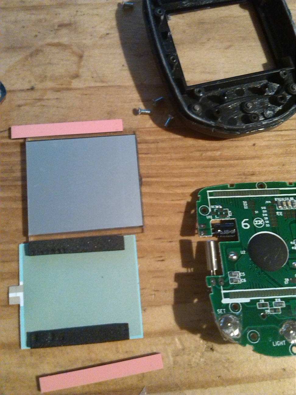

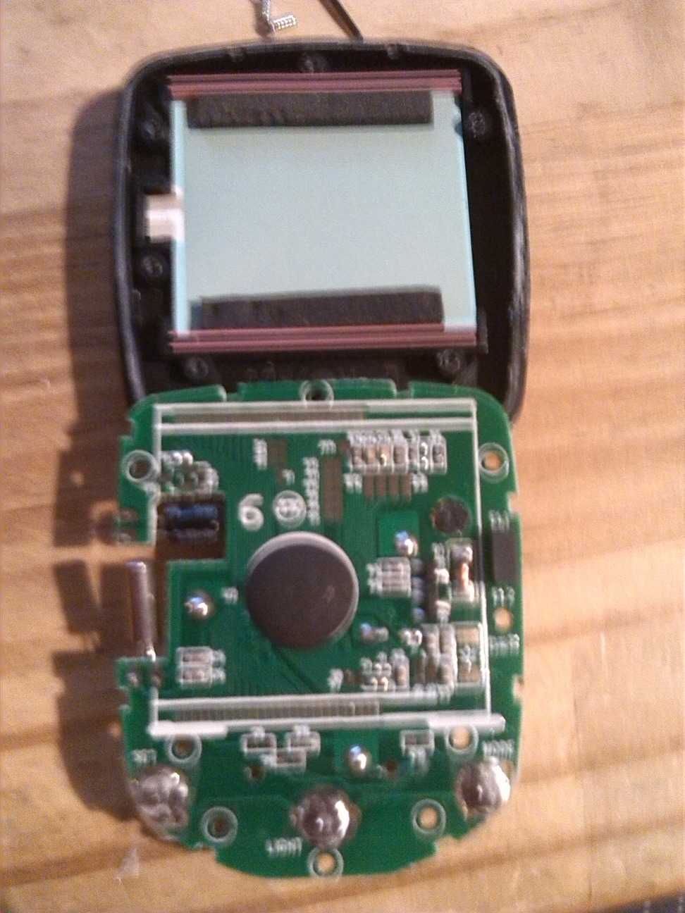

von Steffen S. (derbubu)
bessere Bilder hab ich nachgereicht - da hab ich wohl eine schlechte
Aufnahme erwischt. Ich hoffe darauf erkennt man mehr.
Meine heutigen Versuche mit Led am Rand sind leider nicht ganz so schön
geworden wie mit der EL-Folie, man sieht den einzelnen Punkt schon sehr
deutlich, den Rest fast gar nicht. Deswegen versuche ich es jetzt
nochmal mit der verbauten Beleuchtung und hoffe dass sie lange genug
hält. Die Diagramme zeigen tatsächlich einen heftigen Verschleiß. Bin
mal gespannt wie lange sie es mitmacht an 25V AC (gerade nochmal
gemessen), bei geringerer Spannung könnte es sich vielleicht in Grenzen
halten. Die Frequenz kann ich jetzt leider nicht messen und auf den
Diagrammen erkenne ich nur eine höhere Helligkeit statt Auswirkungen auf
den Verschleiß
Den Lichtschalter hab ich mit dem eigenen Magnetschalter überbrückt. Das
Display leuchtet so dauerhaft. Mit diesem Schalter aber die Raddrehzahl
messen UND die Beleuchtung ständig anschalten hat natürlich nicht
funktioniert. Das einfachste wäre wohl einen zweiten Reedschalter an das
Rad kleben, ist mir aber fast schon zu einfach.
Ansonsten erkenne ich keine ICs mehr, die man ansteuern könnte.
Vielleicht erkennt einer von euch noch was darauf.

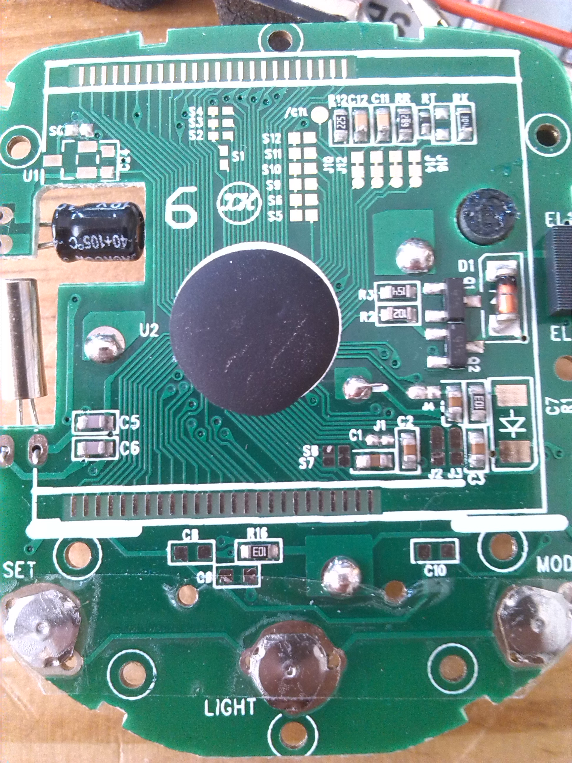

von Axel S. (a-za-z0-9)
Scheint so, als würden Q1, Q2, D1 und L1 eine Minimalvariante eines
EL-Treibers bilden. Ca. so:
             D1         EL
+3V --L1--*-->|--*---o--||--o
         |< Q2  |< Q1       |
GND ------*------*----------´
Q1 und Q2 sind npn-Transistoren oder n-Kanal-MOSFETs. Q2 lädt Drossel L1
auf und über D1 entlädt sich die Induktionsspannung beim Abschalten von
Q2 in die EL-Folie (die ist in 1. Näherung ein Kondensator). Nach ein
paar Impulsen bleibt Q2 gesperrt und über Q1 wird die EL-Folie wieder
entladen. Es ist also nicht wirklich Wechselspannung, sondern
pulsierende Gleichspannung, was der Lebensdauer der EL-Folie ziemlich
abträglich sein dürfte. Q1 und Q2 werden vom µC gesteuert. Transistoren
sind wahrscheinlicher, immerhin sind da Basiswiderstände verbaut.
XL
da könntest du Recht haben. War ein normales Multimeter. Aber AC messen
bei pulsierender Gleichspannung dürfte eh witzlos gewesen sein.
Danke für die Erklärung dieser Schaltung, nach etwas Recherche hab ich
das Prinzip wohl zum größten Teil verstanden.
Ursprünglich hatte ich zwar gehofft durch kleine Eingriffe könnte man
die Beleuchtungsdauer nach Belieben ändern (hatte mich an einen
Wechselblinkerbausatz erinnert, den ich mal auf diese Weise abgeändert
hatte), aber anscheinend ist das doch nicht so leicht möglich.
Ich würde also einfach mal den zweiten Reedschalter vom alten Tacho
nehmen und am Lichtknopf anschließen. Das scheint bisher wenigstens zu
funktionieren und bei Radbewegung Dauerlicht anzuschalten. Wenn die
Folie extrem schnell verschleißen sollte muss ich eben versuchen eine
Led seitlich da hinein zu bekommen. Vielleicht kann ich da etwas basteln
damit das Display homogener und nicht durch einen hellen Punkt
beleuchtet wird.
