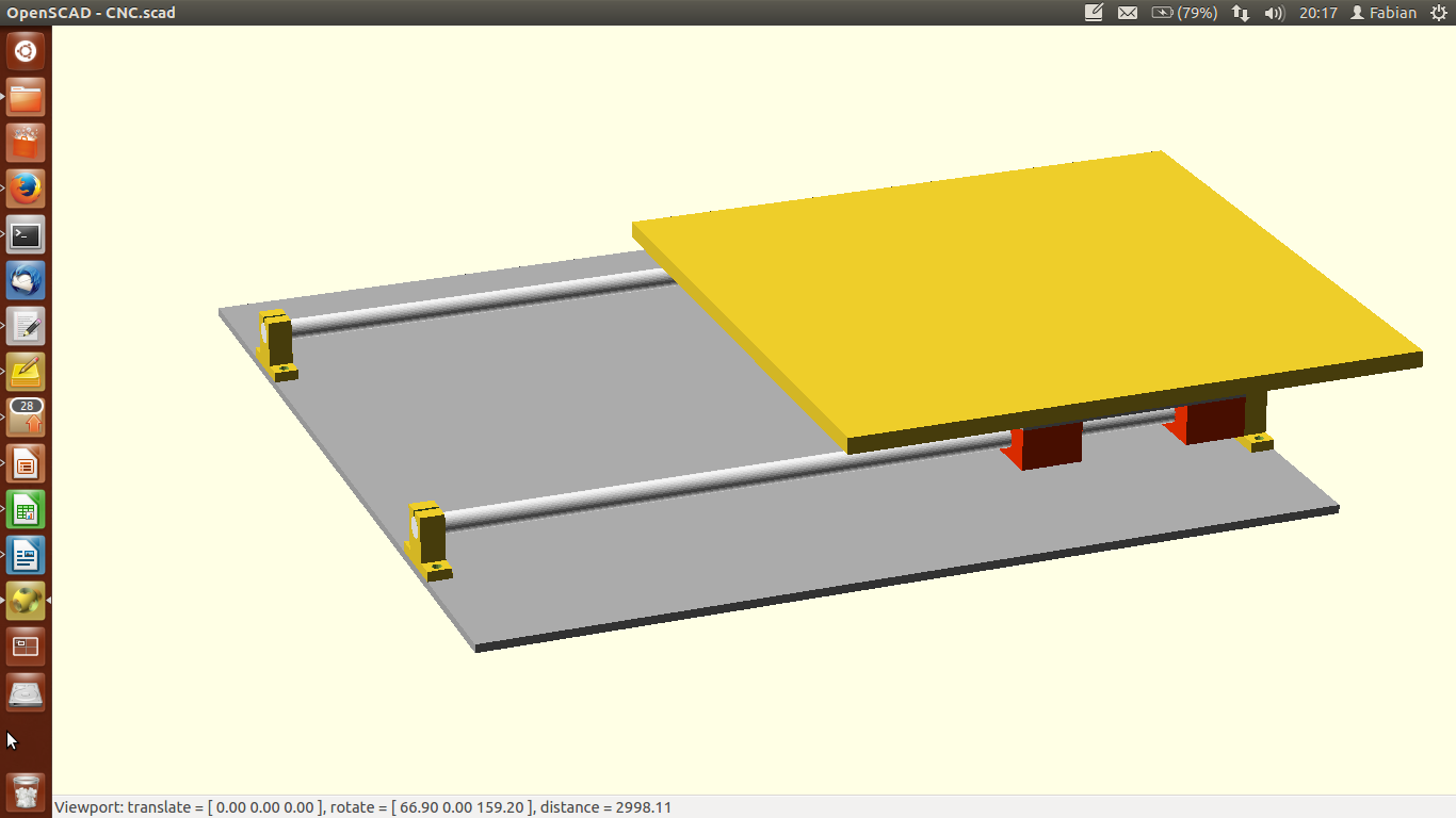

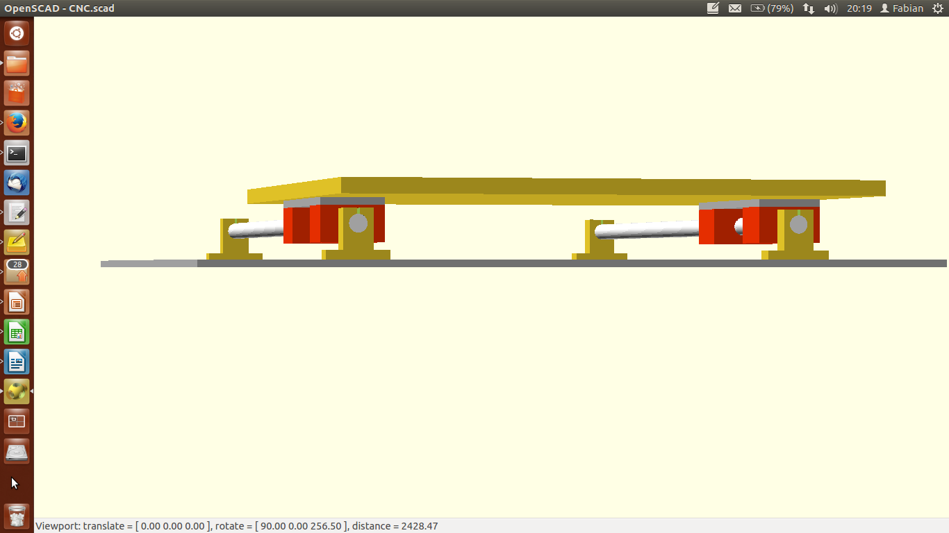

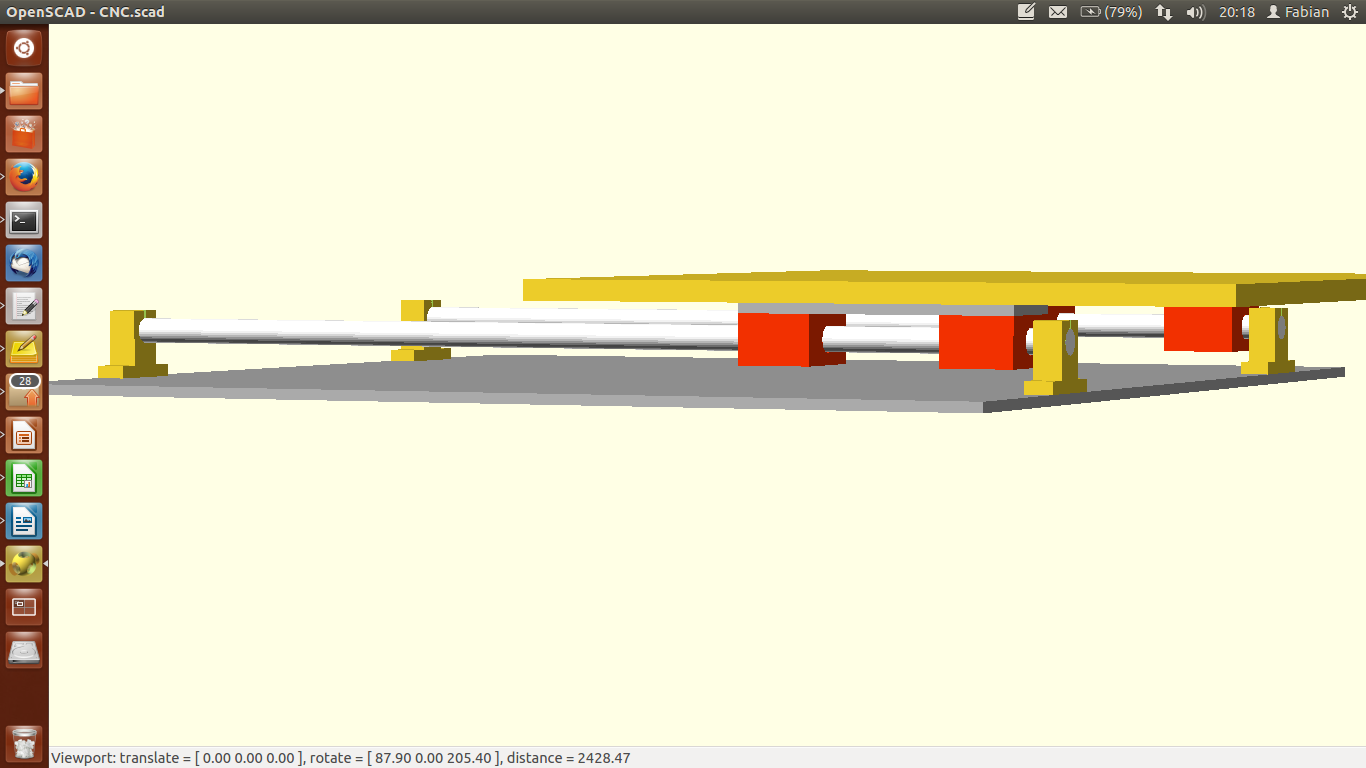

OP #3675119
Hallo!
Moderne Laserdrucker sind geizig mit Toner? Mist. Gibt es da nicht
irgendwelche Modelle, die bewusst mehr drucken? Oder einfach
irgendwelche billigen, wie der B1160 von Dell?
Aber nochmal zu den Linearführungen: Ich hätte selbstverständlich vier
Wagen pro Dimension verwendet: Zwei Schienen pro Dimension und zwei
Schlitten pro Schiene. Ein Schlitten (SCS12UU,
http://www.ebay.de/itm/390501303589?clk_rvr_id=642077185394) ist 36mm
lang und ich hätte zwei Stück um 100mm versetzt auf eine Schiene gesetzt
(136mm Gesamtlänge) und mit einer hinreichend starken Stahl- oder
Aluplatte versteift.
Die beiden gegenüberliegenden SCS12UU-Paare wären ebenfalls mit einer
steifen Platte verbunden, die dann die Arbeitsfläche darstellte.
Auf den drei beigefügten Bildern ist meine geplante Führung für die
X-Achse zu sehen.
Bei der Länge (136mm) und den 12mm-Silberstahlstangen hatte ich mir
eigtl. etw. Stabilität erhofft...
Viele Grüße,
Fabian

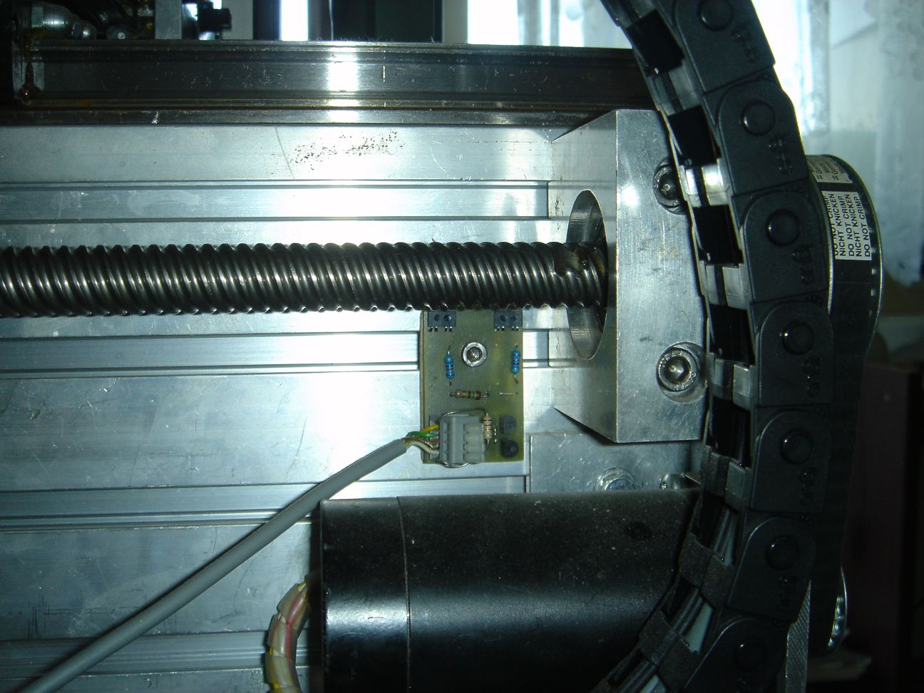

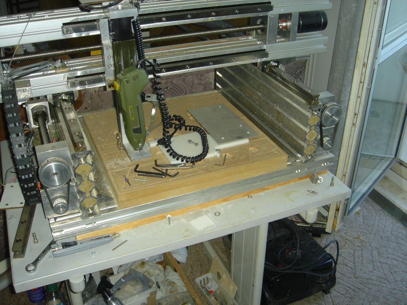

Gast #3681859
vielleicht helfen Bilder weiter.
2 Motoren aber solo mit Untersetzung.....
Die Lichtschranken als Reflexkoppler pro Achse zum Synchronisieren.
Die Seitenwände der Gantry mit Polymerbeton gefüllt.
Der Proxxon hängt auf Halb Acht weil die Z Achse überholt (Neubau) wird.
