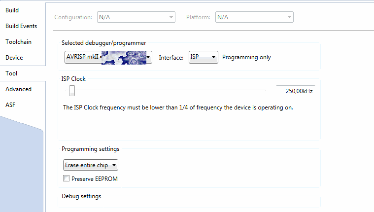

von npn (Gast)
Die Einstellungen vom Knopf "Start without Debugging" sind nicht die
gleichen wie im Programmierdialog. Sie werden in den
Projekteigenschaften auf der Seite "Tool" eingestellt. Siehe Bild.

von npn (Gast)
Reinhard ## schrieb:
> npn schrieb:
>> Sie werden in den
> Hast du das mal getestet?
> Ich schon. Die Einstellung
> unter "Tools" gewirkt bei
> mir nichts!
> Ich eine solche Anfrage
> in einem amerikanischen Forum
> auch mal gefunden.
> Da wusste auch keiner eine Lösung.
> Dieser Bug kommt wohl nur selten vor.
Nicht nur getestet. Der Screenshot stammt von einem meiner Projekte.
Und diese Einstellung ist maßgeblich für den genannten Button. Damit
wird das Projekt compiliert und anschließend geflasht. Auch wenn die
Einstellungen im Programmierdialog (wenn man "von Hand" flasht) völlig
anders ist. Ich kann nur sagen, bei mir ist es so. Tut mir leid, wenn es
bei dir anders ist. Dann habe ich keine andere Lösung mehr. :-(

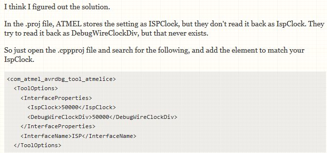

von Michael D. (etzen_michi)
Möchte das Thema nochmal hoch holen, da ich über Google weiter nichts
finde und ich ein Projekt habe, wo der Chip mit max. 500kHz Programmiert
werden kann...
Meine Version von Atmel Studio ist 6.2.1562 SP2. Ich nutze den AVRISP
mkII
Vielleicht gibt es ja jemanden, der bereits selber eine möglichkeit
gefunden hat.
Edit:
Naja, sobald man irgendwo aktiv nachgefragt hat, fällt einem eine andere
Formulierung ein und plötzlich findet man etwas hilfreiches.
http://electronics.stackexchange.com/questions/125406/atmelstudio-6-2-changes-the-isp-clock-when-i-try-to-run-a-program
Das AtmelStudio scheint für die ISP Frequenz den Wert "DW" aus zu lesen,
welcher natürlich nicht angelegt wird.
Nach ergänzen dieses Wertes läuft es :)
Muss man aber jeweils für das jeweilige Projekt anpassen.
Wenn jemand eine allgemeine Lösung hat wäre eine Info weiterhin sehr
praktisch.
