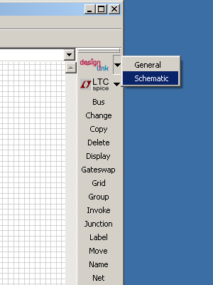

hier findest Du einige ULPs: http://www.cadsoft.de/downloads/ulps
Die Suche nach "BOM" sollte Dich weiterbringen.
Ein Beispiel von vielen:
"bom-am-17.zip
Creates and manages databases with additional information like order
codes, manufacturers, prices, etc. Other features include board
statistics, etc. Corrects bugs from previous version 16.
Uploaded by Robert A. Rioja"

Hallo Guido.
besten Dank für Deinem Hinweis.°bom-ulp-17.zip"
Ich habe den Artikel auch runtergeladen und geöffnet.
Nur mit meinem Schulenglisch bin ich da am Ende.
Die Partlist ist ja schnell erstellt.
Nur wie verheirate ich die mit den Preisen.
Mit freundlichem Gruß
Edgar

Wenn Du die Preise selbst pflegen möchtest, z. B. weil die Preise in der
BOM stehen sollen, zu denen Du die Bauteile vor 5 Jahren gekauft hast,
musst Du über das ULP "bom-am-17.ulp" eine Datenbank anlegen und in
dieser Datenbank ein Felder, in das Du die Preise einträgst.
Alternativ kannst Du Dir auch über "DesignLink" eine Stückliste mit
Farnell-Preisen erstellen lassen. Achtung: Der Aufruf von "DesignLink"
führt dazu, dass Deine Bauteile mit zusätzlichen Attributen versehen
werden. Ich bin mir nicht ganz sicher aber ich glaube, dass die
Attribute sogar dann erhalten bleiben, wenn Du nach dem Aufrufen von
DesignLink Dein Schaltplan schließt ohne ihn abzuspeichern.
http://www.cadsoft.de/services/designlink/
