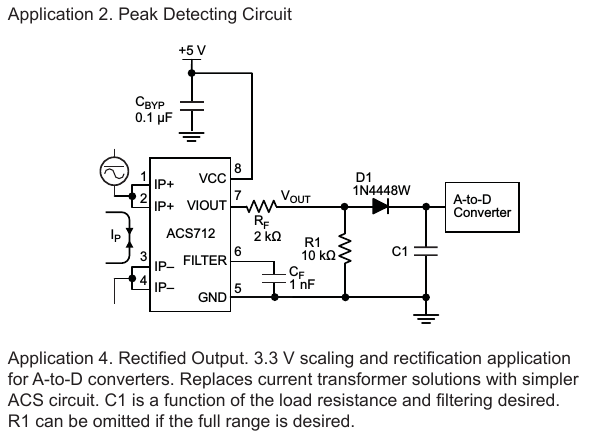

ich habe den Hall-Stromsensor ACS712 nach der Empfehlung im Datenblatt
aufgebaut.
Dabei soll das Ausgangssignal des Sensors von 5V auf 3,3V skaliert
werden.
V_ADC = V_Sens * (R2/(RF+R2)) - U_Diode
      = 5V     * (10k/(2k+10k)) - 0,72V
      = 3,45V
Ich habe es so aufgebaut, aber bei mir fallen über der Diode nur ca. 4mV
ab.
Welchen tieferen Sinn soll diese Diode überhaupt haben?
Ich habe jetzt überlegt, die Diode wegzulassen und RF auf 5K zu
vergrößern.
Viele Grüße,
Christian
Spitzenwertgleichrichtung.
> vergrößern.
Mittelwertbildung.
Was willst du also messen, Mittelwert oder Spitzenwert ?
Und wie hast du den Spannungsabfall über der Diode gemessen ?
Mit dem Oszilloskop oder mit einem Multimeter im
Gleichspannungsmessbereich ?

Ich habe mit einem Multimeter Gleichspannung gemessen. Es floss dabei
Kein Strom durch den Hallsensor. Somit müsste der Sensor 2,5V (bzw.
1,65V nach Schaltung und Diode) ausgeben und der AD-Wert ca. 512
betragen. Die Spannung am AD-Wandler lag aber bei rund 1,8V und der
AD-Wert war irgendwas um 680 oder so.

Die Kennlinie einer Diode lässt ja nicht über 0.7V alles und unter 0.7V
nichts durch.
Zunächst wird sich der C aufladen.
Wenn er 1.65V erreicht, wird aber nicht der Strom abgestellt, sondern es
fliesst bloss weniger.
Und damit die Nanoampere fliessen können, die der A/D-Eingang zieht,
reichen Millivolt.
Häng mal an den A/D-Eingang einen Widerstand von 10k nach Masse, und
schau, was die Spannung macht.
